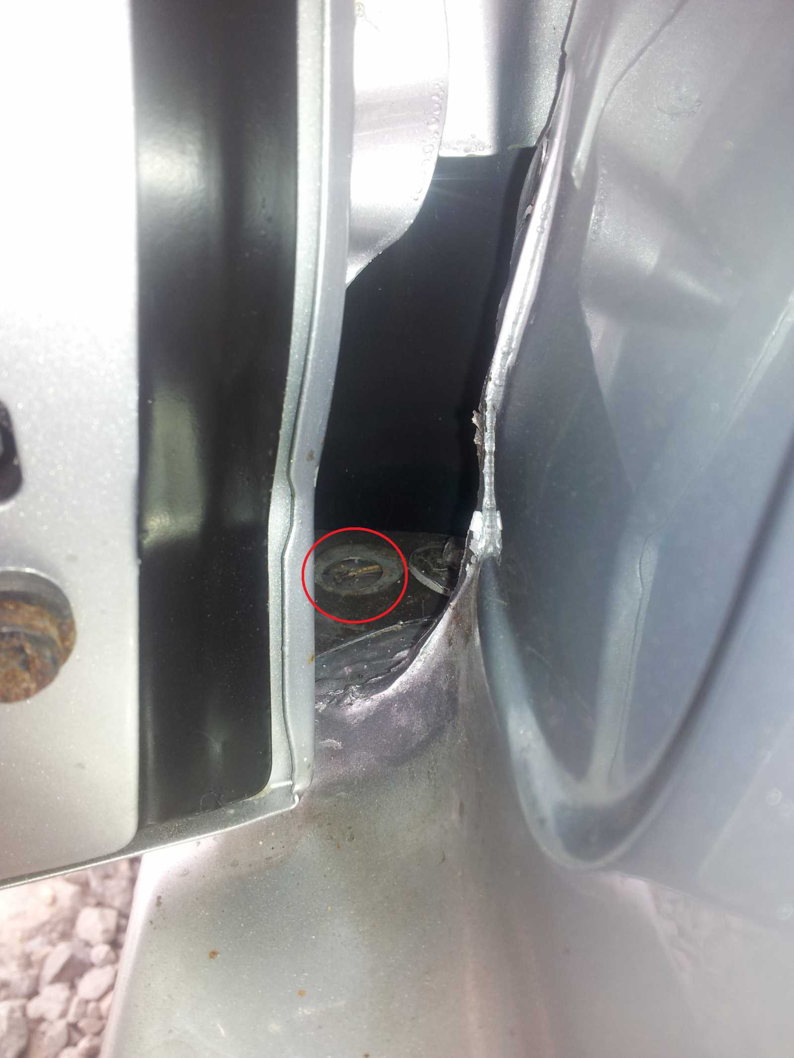

Byłem i oglądałem i odradzam
- lewy błotnik wymieniony
- lewy próg wygląda na malowany (od spodu widać jak pryśnięte są też na srebrno plastikowe osłony)
- ten lewy błotnik przykręcony do progu tylko jedną śrubą (powinny być dwie) i wogule nie ma tam otworu na wkręcenie drugiej śruby
- auto stoi na zimówkach (sprzedający twierdzi że na 1000000% na takich przyjechało) ale ciekawe jest oznaczenie napisane kredą LP i PP , chyba niemiec nie misze se po polsku na oponach :bajer:
Auto wyrejestrowane w niemczech w grudniu 2012 , od 2011 roku zarejestrowane na jakąś kobietę
Tylko dwa pierwsze serwisy w ASO
Sprzedający wielki PAN , nic nie można powiedzieć bo on wie najlepiej i na każde pytanie o stan auta ma swoje teorie że tak ma być i tak jest dobrze i że przecierz każdy głupi to wie.
tu powinna być druga śruba , ta pierwsza też jest jakaś zmasakrowana

widac ze robiony albo prog sam albo i caly slupek. Lakier zlazi. Cos bylo. Mogl byc dzwon taki ze kolo wepchalo na prog i go pomielo
i ogolnie FSI czyli porazka ,96 000 km aukcja PL

a a a a zapomniałem dodać że w miejscu gdzie podłużnica łączy się z mocowaniami od błotnika popękane i gość bezczelnie nakleił na te pęknięcia jakieś dwa kawałki gumy , no i oczywiście on o tym nic nie wie i takie tam bzdety . . . . . .
