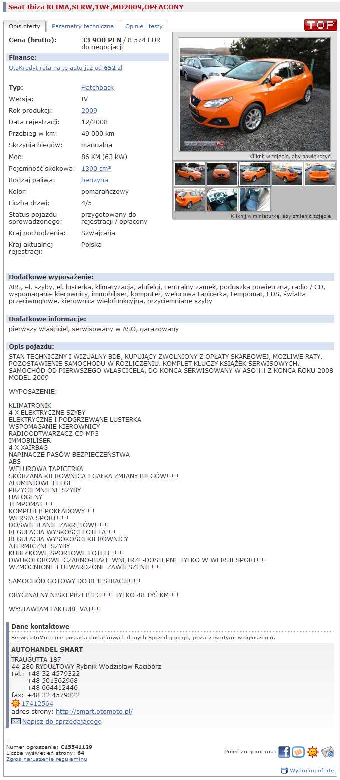

otomoto.pl/seat-ibiza-klima-serw-1wl-md2...acony-C15541129.html
Auto oglądałem już chyba 2 miesiące temu !
Było to jedno z kilku Seatów, które widziałem, wszystkie było po "poprawkach lakierniczych i blacharskich" nie było żadnego w 100 % czystego ! Oczywiście wszystkie to zagraniczne sztuki !
Jednak żaden z tamtych nie był tak robiony jak ten !
W oryginalnym malowaniu jest tylko tylna klapa !!! Oczywiście sprzedający się przyznał, tłumacząc to że auto stało w krzakach ! Kto nowe auto do krzaków stawia ?!
Przednia szyba wymieniona <do tego się nie przyznał, dopiero po chwili jak my to oceniliśmy> !
Plastiki pod klapą silnika wymieniane, jeszcze widać podpis z markera.
Podsufitka cała pognieciona.
Uszczelki i szyby z farby !
Auto albo tak mocno było bite, albo ktoś je tak mocno spartaczył !
Nie mniej jednak optycznie rzuca na kolana i nie jeden napalony na to nie będzie patrzał i kupi kota w worku !
Pozdrawiam i życzę udanych zakupów !
