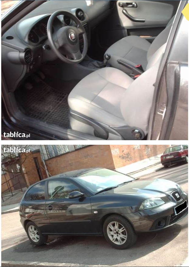

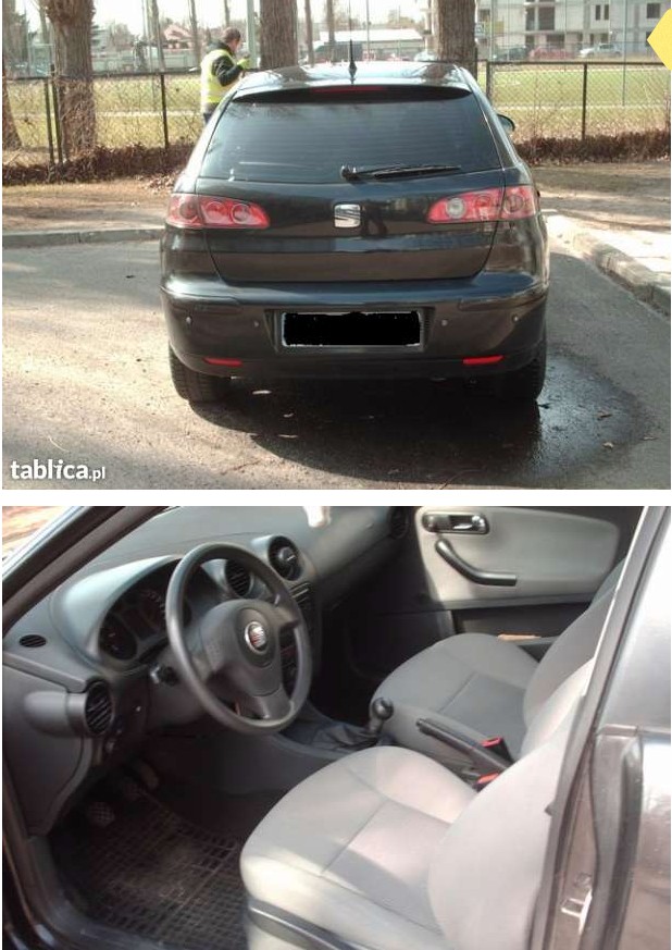

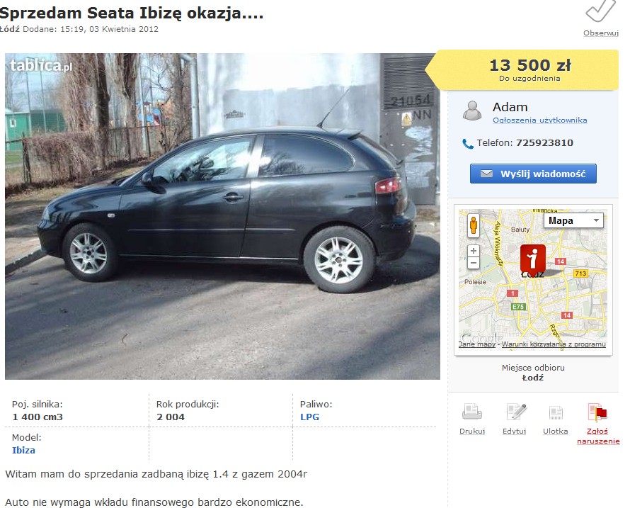

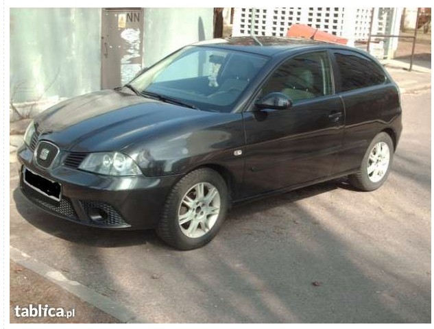

Ostrzegam przed tym autem:
tablica.pl/oferta/sprzedam-seata-ibize-o...IDVPR5.html#a624e7d6
Autko najprawdopodobniej po dachowaniu. Miernik lakieru (może raczej wykrywacz szpachli "Marse Tester grubości lakieru AT500" ) nie chciał się praktycznie NIGDZIE przykleić. Jedynie pomiar był możliwy na dachu nad prawymi drzwiami. Przedni zderzak od "limitowanej" wersji tak zostałem poinformowany tylko ze on był niebieski i ktoś jedynie chyba sprejem go pomalował na czarno niedokładnie zresztą !!! Brak halogenów w zderzaku, czujniki parkowania przyklejone na jakiś super glue lub coś w tym rodzaju :^^ Kostki od lamp nie powpinane wszystkie, wisiały sobie po prostu... Problemy z alarmem jakieś, zaczął wyć po odpaleniu.
Maska znacząco przesunięta na bok w stosunku do grilla.
Wnętrze bez zastrzeżeń, silnik pracował w miarę ok.
