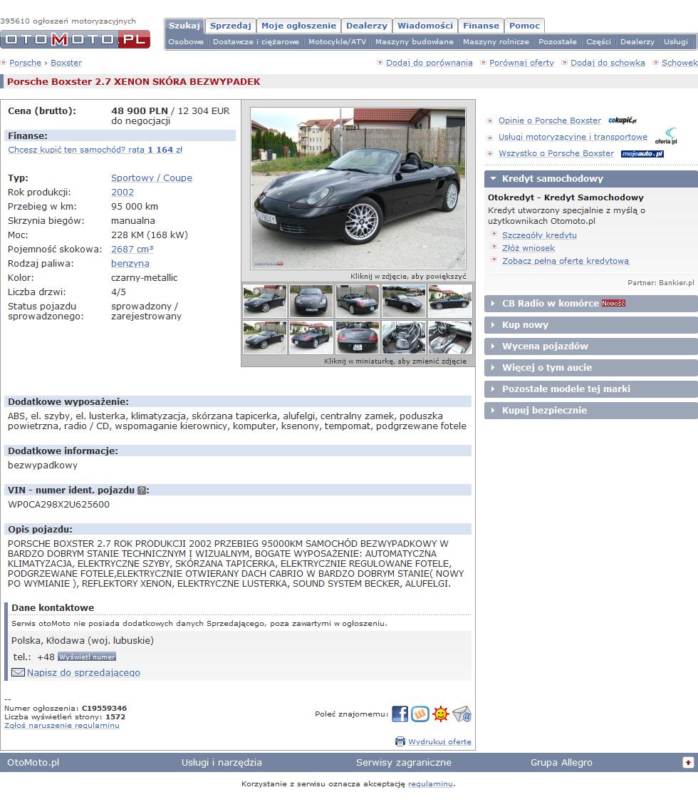

Proszę o sprawdzenie auta nr vin WP0CA298X2U625600
link do aukcji otomoto.pl/porsche-boxster-2-7-xenon-sko...padek-C19559346.html

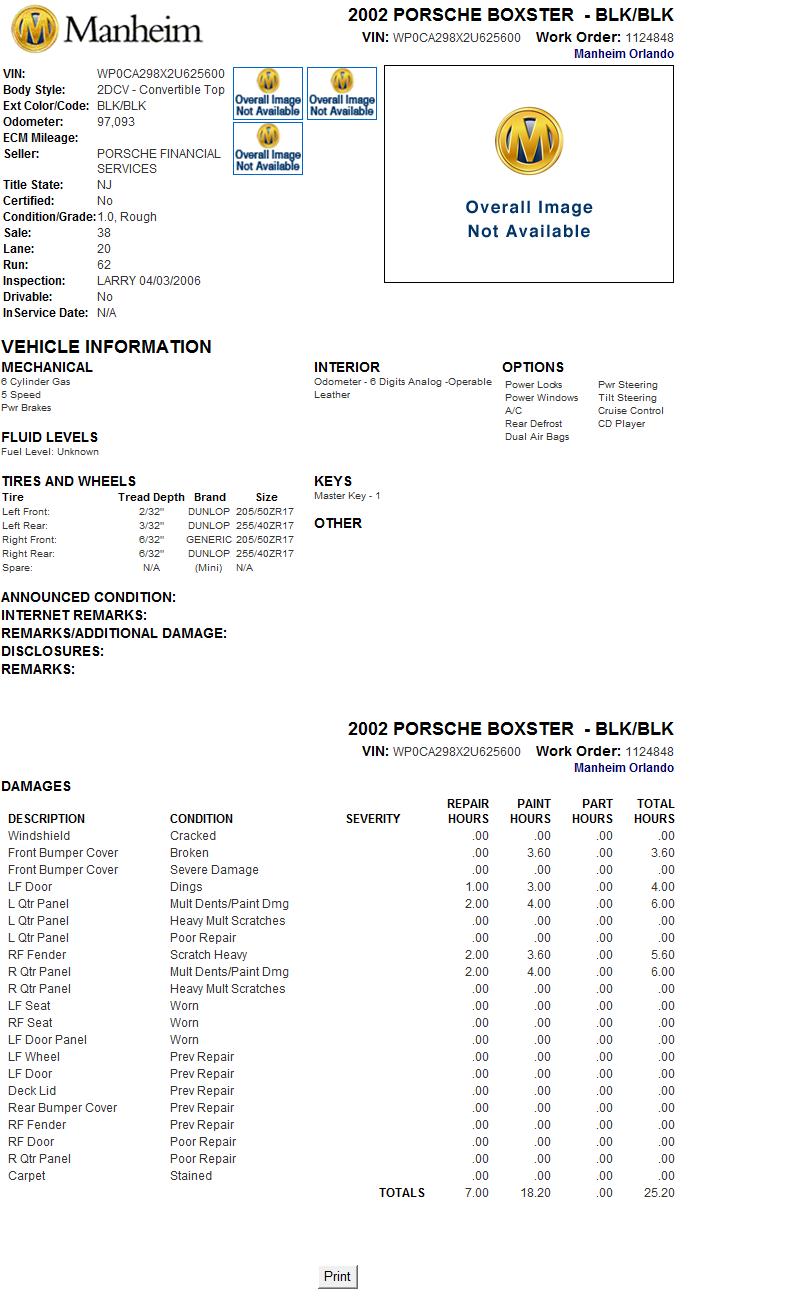

Bezwypadkowy to może on jest ale licznik to ostro poszedł w dół:
97,093 mil w maju 2006 roku.
WP0CA298X2U625600
VINWp0ca298x2u625600
Year2002
MakePorsche
ModelBoxster
Body TypeConvertible
Number of Cylinders6
Weight2980 lbs
Sequential Number625600
Carfax Records InfoIMPORTANT! The CARFAX database contains 6 important vehicle history records on this 2002 PORSCHE BOXSTER that may confirm a clean history or uncover potential problems. Order the CARFAX Vehicle History Report to see all the information reported on this vehicle.
