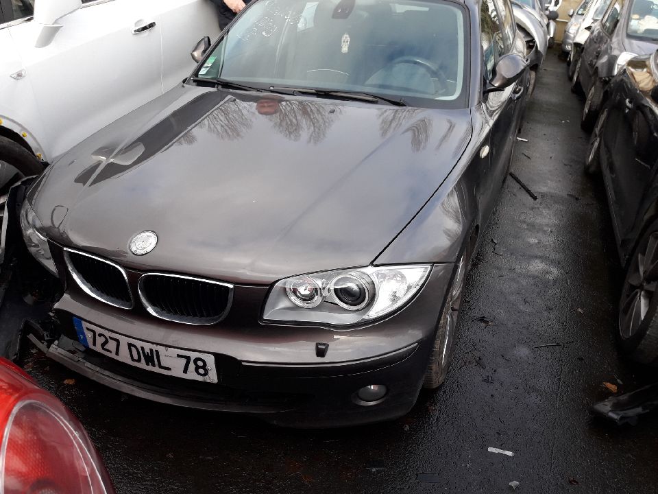

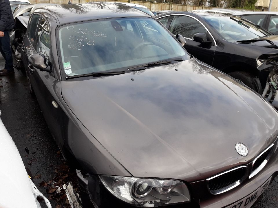

udalo się w koncu . byly dwie szkody . jedna na 2000 euro a druga ta co o niej wspominal na 5 tys . wiec to juz chyba jest spora szkoda za takie odszkodowanie ? chyba ze we francji tyle placa za jakies lekkie stluczki ? przebieg przy stluczkach jest wpisany na 132 tys przy pierwszej z maja 2016 i 148 z grudnia 2017. takze co myslicie na ten temat . chyba te jedyne przebiegi wpisane w VIN sa autentyczne ?

ALE NIE MA ZDJEC ANI OPISU W TYM RAPORCIE
BMW 120d Vin WBAUG510X0PV39240 2018/03/21 12:20 #83001
Przebieg jest OK, a to już duży plus, natomiast zdjęcia z zakupu ma sam właściciel i powinien je udostępnić ;)

NO MA , ALE NIE WYRAZNE I OCZYWISCIE ZDJECIA NIE MA NIBY TEJ TYLNIEJ KLAPY . TAKZE NIE WIADOMO CZY BYLO ROBIONE TO PRZY TEJ DRUGIEJ KOLIZJI PRZEZ NIEGO CZY PRZY PIERWSZEJ I GDZIES W SERWISIE
BMW 120d Vin WBAUG510X0PV39240 2018/03/21 12:31 #83003
Na aukcji były raczej więcej niż 2 zdjęcia :)

Jak nie ma nic do ukrycia to niech podsyła pozostałe fotki i czy ona nie dostała przypadkiem dołem m.in. w koło?

Klapa mogła być robiona przy tej wcześniejszej szkodzie, tylko moim zdaniem chyba brakuje koła jak pisałem wyżej.

To by tylko potwierdzało moją teorię, że prawdopodobnie opona przy dzwonie została uszkodzona i tamto miejsce do dokładnej weryfikacji od spodu.
