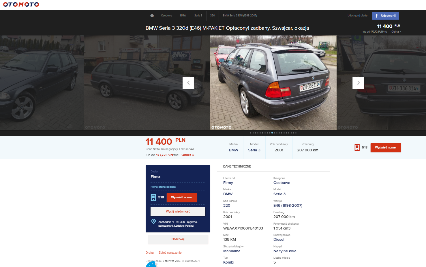

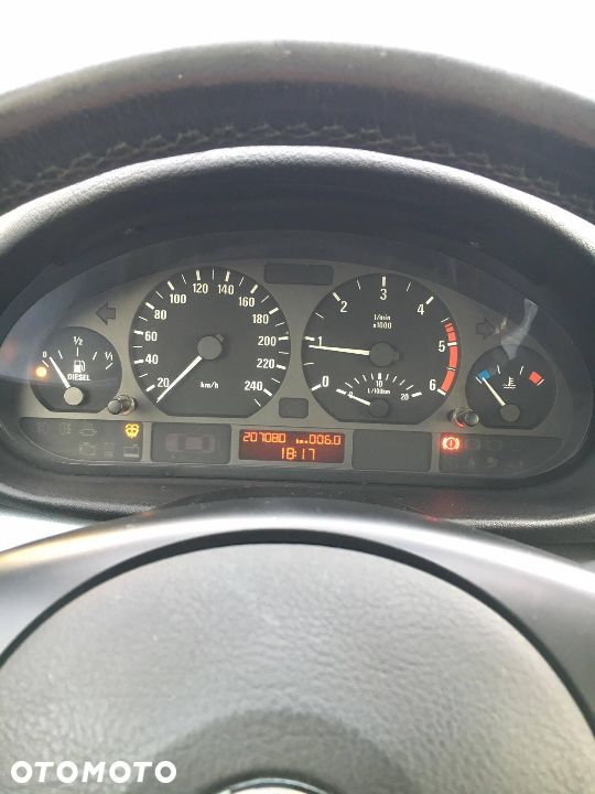

Samochód po korekcie. Na nieszczęście sprzedającego, samochód sam o tym alarmuje.
Kropeczka obok przebiegu ;)
Link do ogłoszenia:
otomoto.pl/oferta/bmw-seria-3-320d-e46-m...okazja-ID6ykqVT.html

zaznaczysz gdzie dokladnie ta kropka? nie slyszalem o takim czyms?
BMW E46 320D 136KM TOURING WBAAX71060PE49133 (KOREKTA) 2016/06/12 00:39 #77150
  • Rapik
  • Rapik Avatar
"Manipulation dot".
Przebieg w poszczególnych modułach autach nie zgadza się ze sobą. Ktoś skręcił sam licznik, w LCM chociażby został stary - pojawia się właśnie taka kropka.
Nie zawsze oznacza ona jednak koniecznie korektę. Może to być wymieniony któryś z modułów, lub sam licznik - od innego auta, bez poprawnego zakodowania.
