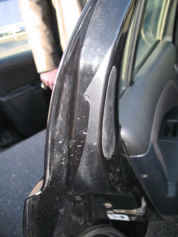

- prawy słupek 600-900
- prawe tylne drzwi 190 (jedynie tutaj wartość katalogowa)
- prawy tylni błotnik 900

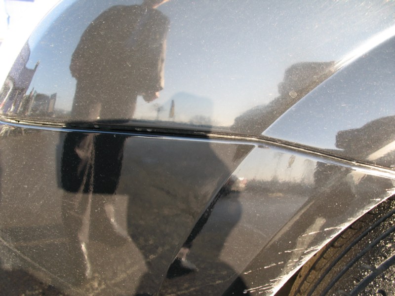

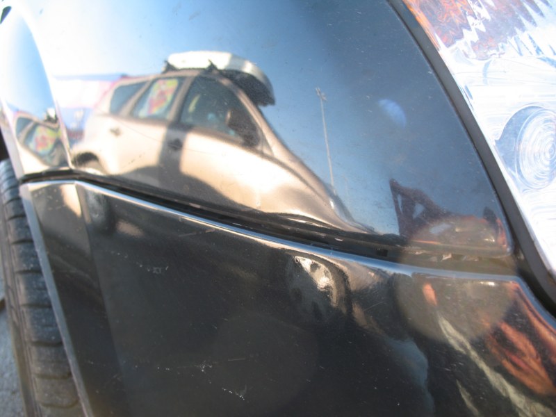

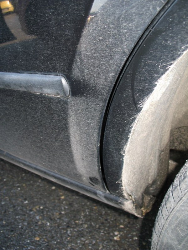

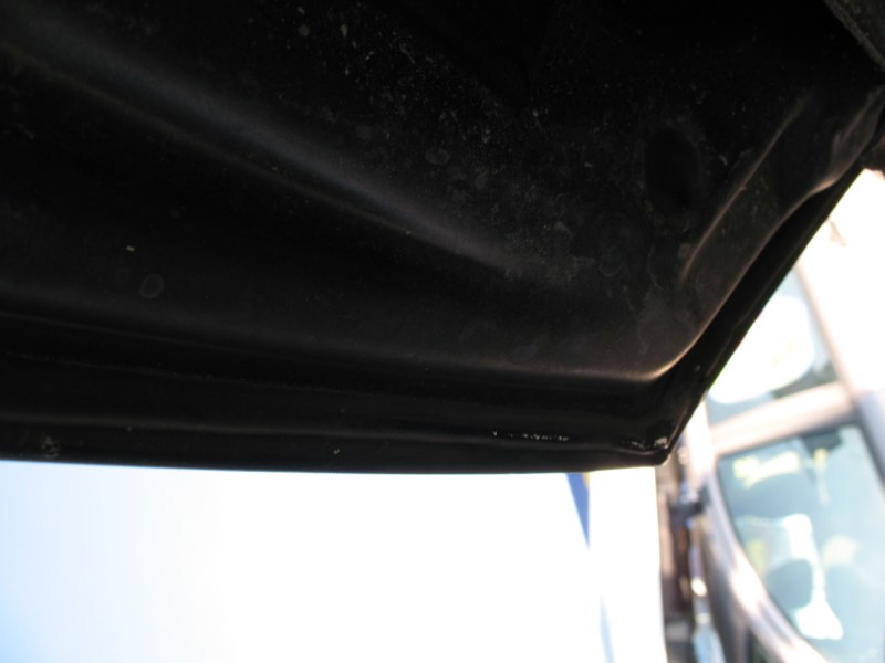

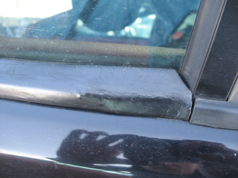

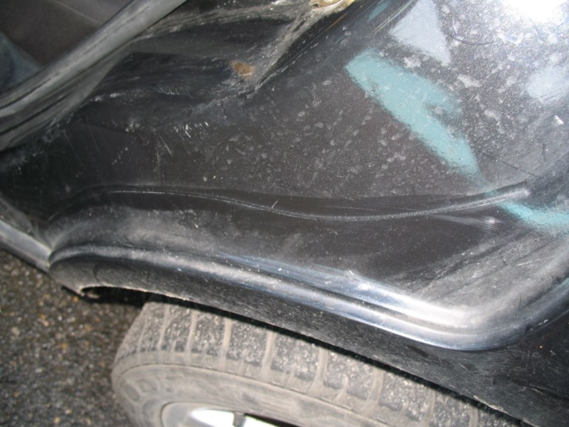

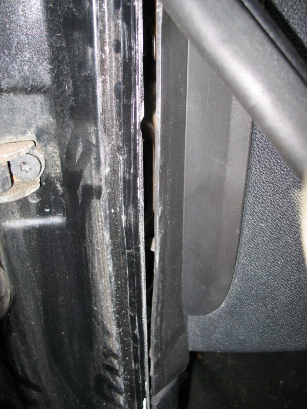

Teraz parę słów , samochód malowany przez jakiegoś partacza , na zdjęciach widoczne piękne odcięcia lakieru , po otwarciu drzwi tylko tak pryśnięte czarnym matem , widać , że już pomału się to ściera . Po zdjęciu każdej uszczelki widać odcięcia lakieru oraz schodzący lakier do podkładu

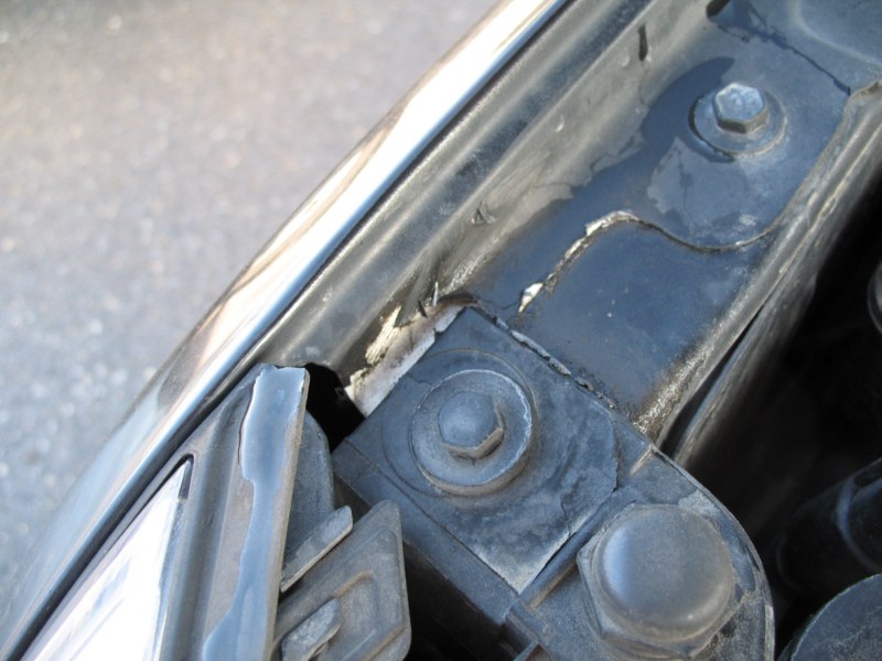

Z przodu , grill nie leży , zderzak zdejmowany . Osłony spryskiwaczy to tylko takie nakładki przyklejone na kleju (bo spryskiwaczy nie ma ) , nawet nieumiejętnie pomalowane bo pęcherze już są.

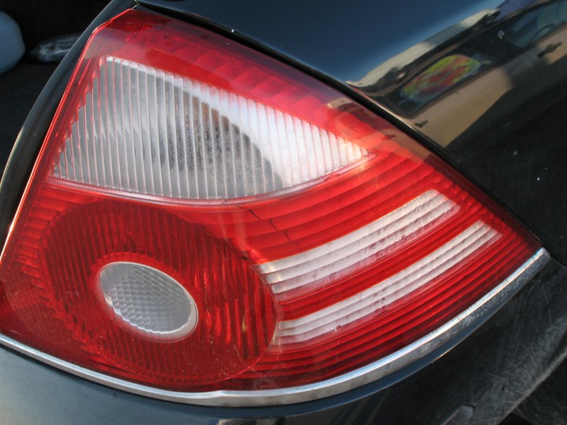

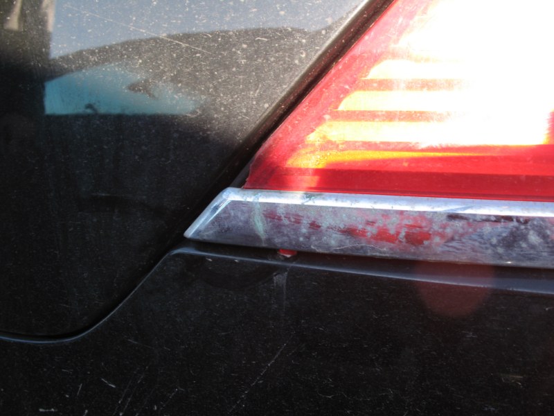

Tył też coś ruszany bo lampa lewa nie pasuje .

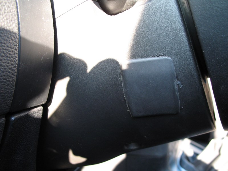

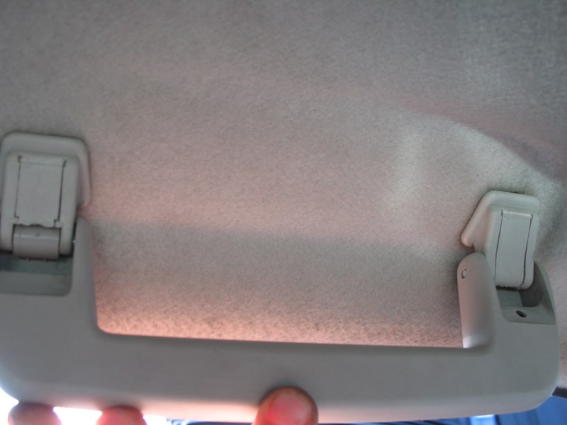

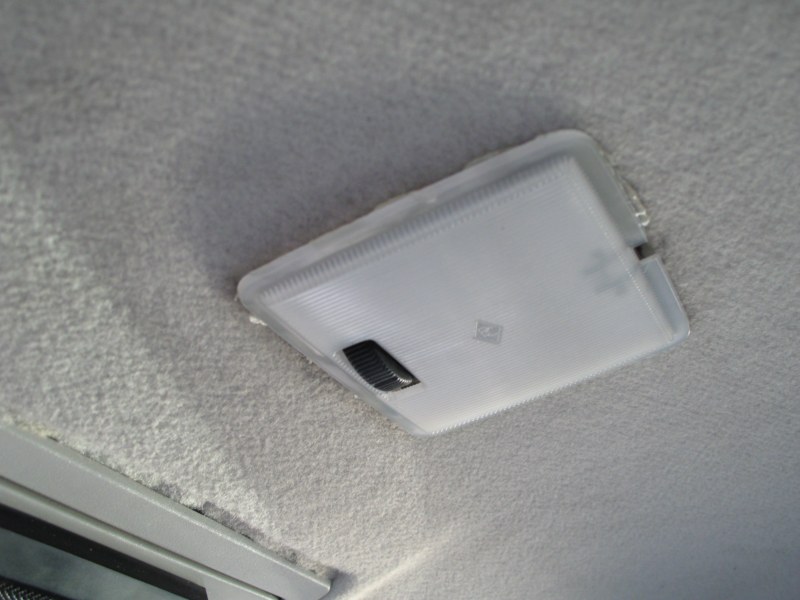

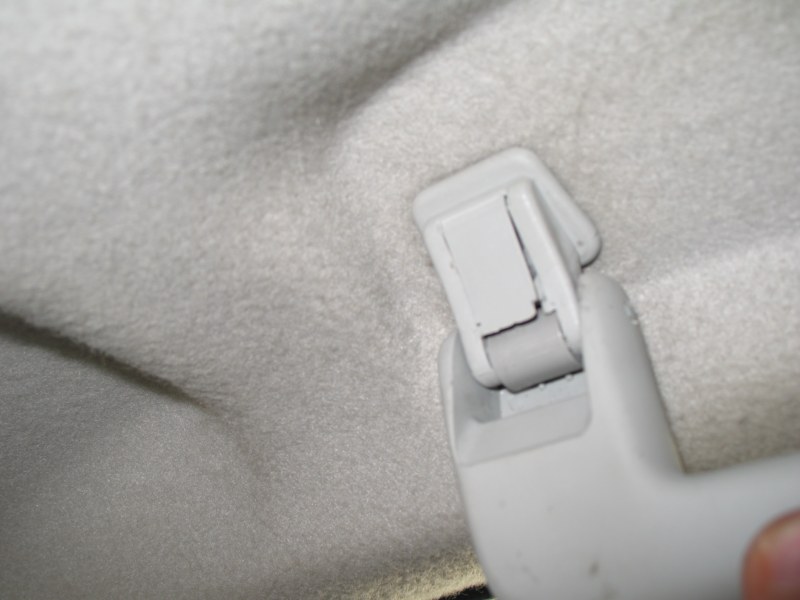

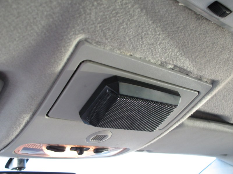

Teraz coś co będę pamiętał do końca życia . Na dachu widoczne miejsce po otworze na antenę ,które ktoś zaspawał kawałkiem blachy , polakierował , ale dalej jest to widoczne .A od środka w miejscu , gdzie była ta dziura wziął wyciął kawałek materiału z podsufitki i włożył lampkę , a lampka trzyma się na gorącym kleju (gluciara i załatwione) ... SZOK:ohmy:

1) Schodzący lakier z prawego błotnika

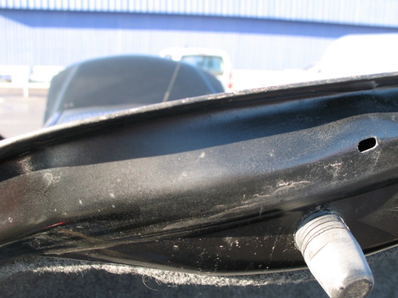

2) Matowy rant maski

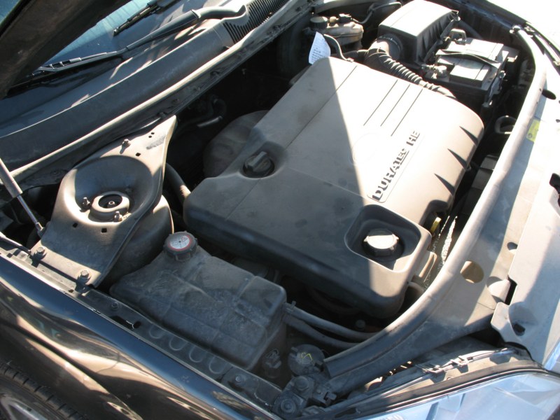

3) Komora silnika (dosyć brudna , węże od chłodnicy idą sobie jak chcą)
4)Mocowanie zderzaka przedniego
5) "Dysze" spryskiwaczy

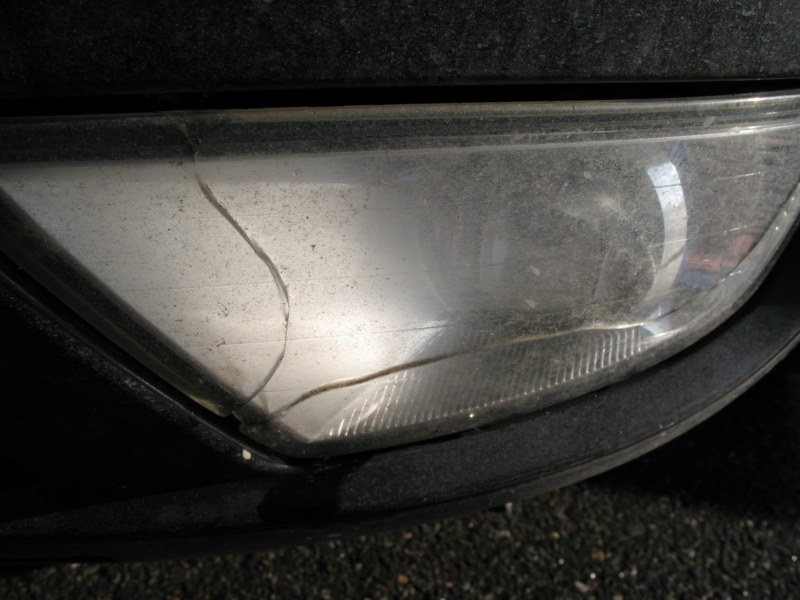

6) Pęknięty reflektor przeciwmgielny
7) Mocowanie zderzaka przedniego

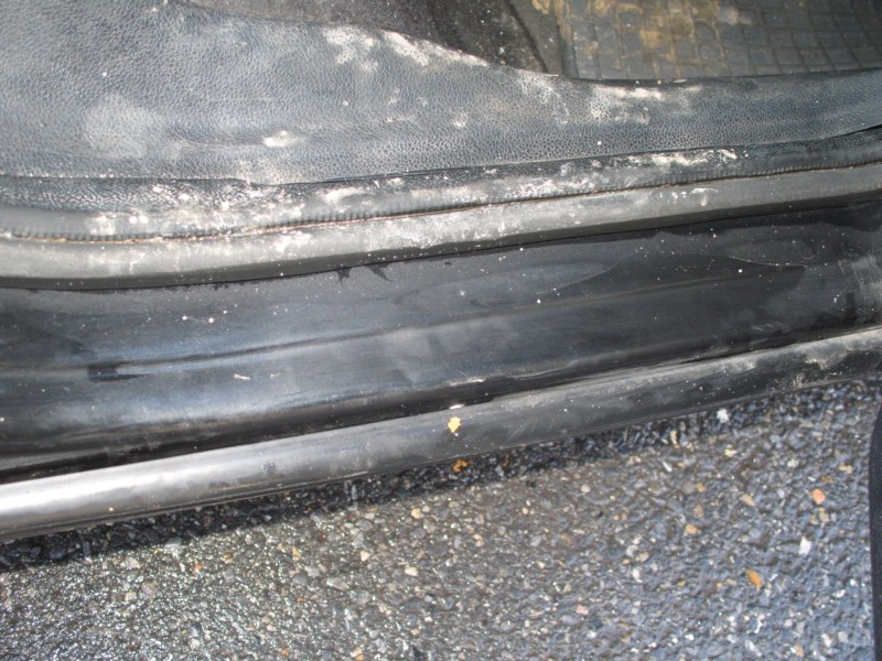

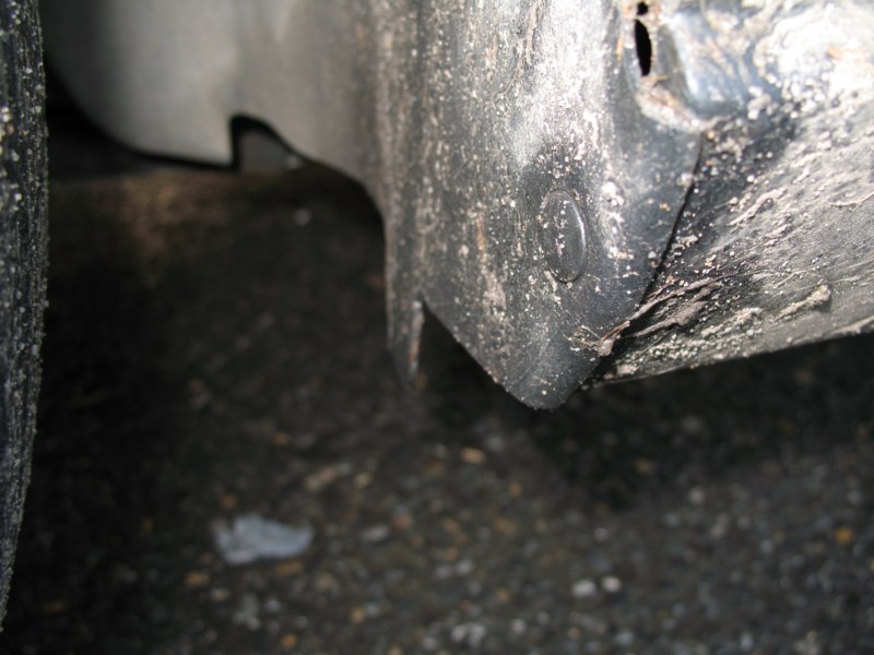

Cały samochód ma zrobioną konserwację progów i to nie oryginalną
9)Zdjęta uszczelka lewych przednich drzwi , ale tak jest pod każdą
