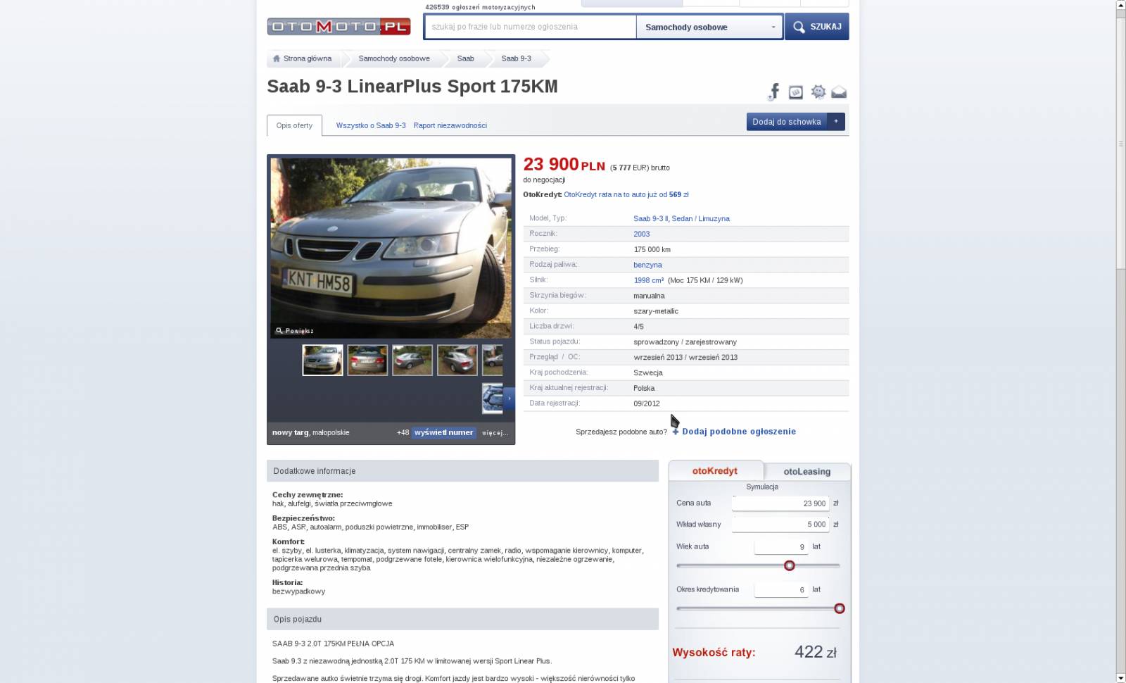

Witam, klasyczna korekta licznika stan licznika w Szwecji 250775 u nas ok 175000
link do ogłoszenia:
otomoto.pl/saab-9-3-linearplus-sport-175km-C26309090.html
tablica.pl/oferta/saab-9-3-linearplus-sp...km-CID5-ID1xlDn.html

ja to auto juz tu widzialem.. ale nie bylo fotek tablic
Dane dotyczące przeglądu pojazdu w Szwecji
Numer rejestracyjny: UHH950
Marka pojazdu: SAAB 9-3 LINEARPLUS SPOR
Numer VIN: YS3FB45S031063080 Sprawdź ten VIN na autobaza.pl ▸
Rocznik pojazdu: 2003-06
Liczba właścicieli pojazdu: 5
Data badania technicznego: 2012-02-15
Odnotowany przebieg: 250775
Termin następnego badania: 2012-02-15
Numer VIN - YS3FB45S031063080
Region - Sweden
Fabryka / Producent - Trollhattan, Sweden
Marka - Saab
Model - 9-3\nRok - 2003
Nadwozie - 4-door (4d)
Silnik - B207L 4-inline Turbo PETROL TURBO (B207 L)
Rodzaj paliwa - Petrol
Numer seryjny - 063080
