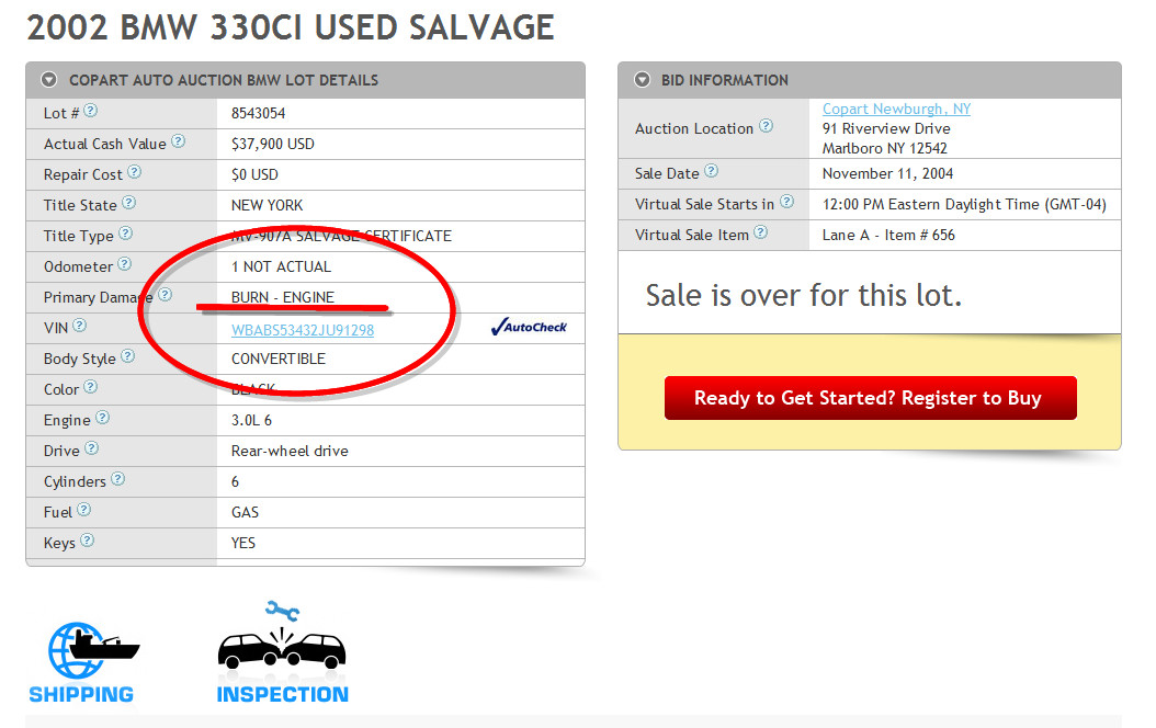

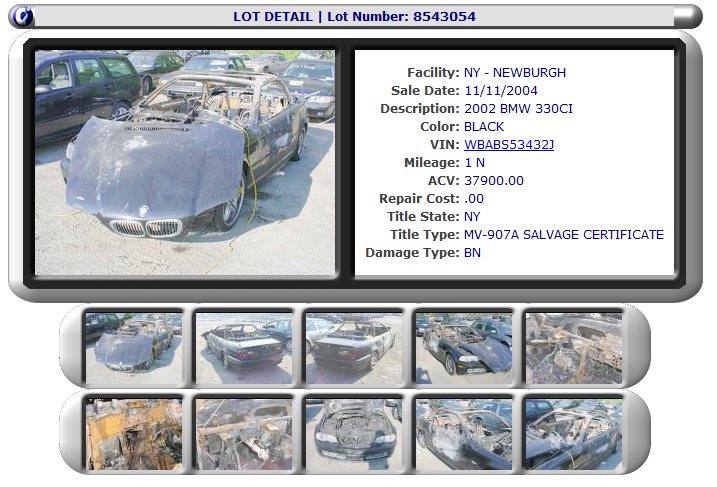

Tak jak dokładnie oglądam to auto to w sumie dało by się je odrestaurować bez przeszczepu.
Szkoda tylko gościa, który je teraz sprzedaje bo przypuszczam, że kupił i nawet nie wiedział co z autem było wcześniej.

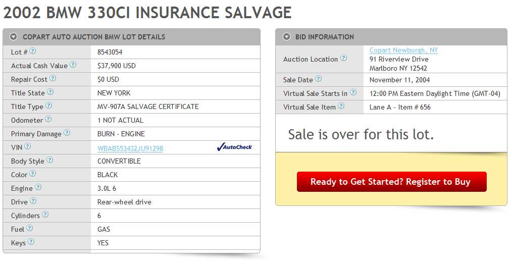

Info z aukcji w Copart
Fotki z tej aukcji też się zgadzają

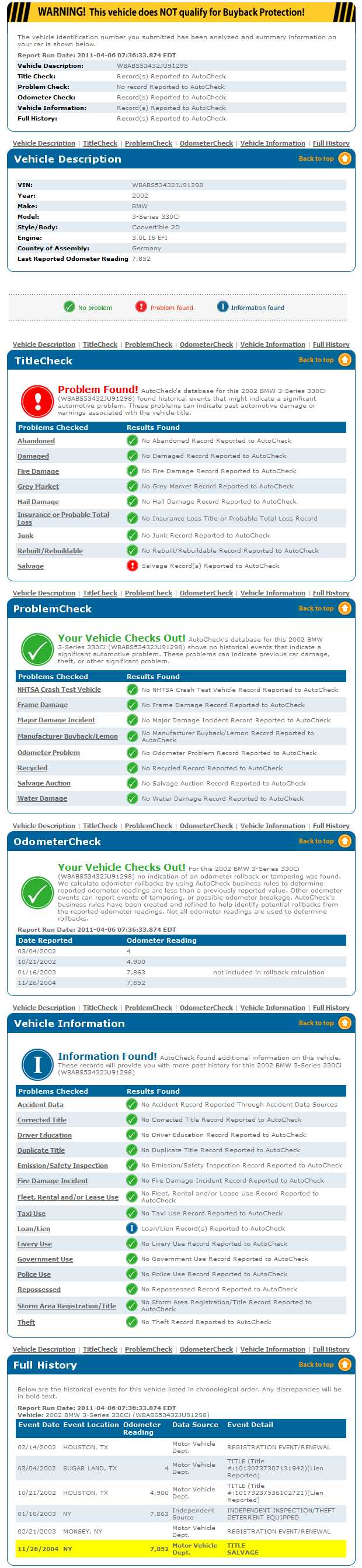

I sprawdziłem u znajomego AutoCheck, który też się zgadza
Jeśli ten VIN, który jest podany powyżej zgadza się z tym autem z Otomoto to raczej nie ma mowy o pomyłce.

11/26/2004 NY 7,852 Motor Vehicle Dept. TITLE SALVAGE
Salvage Title and ProblemCheck A salvage vehicle is a vehicle that has been wrecked or damaged beyond repair; declared a total loss by the insurer; or declared a total loss by reason of theft. When an insurance company as a result of a total loss settlement acquires a vehicle, the insurance company must apply for a Salvage Certificate. If the owner retains possession of a salvage vehicle, the owner must obtain a Salvage Certificate before receiving a total loss statement from the insurance company

No to koleś coś kiepsko sprawdza na tym allegro bo auto jest na COPARCIE i niech lepiej dokładnie sprawdzi! I jak faktycznie ma dostęp to niech sobie wpisze lotID: 853054 to mu wyskoczy to BMW.
Po drugie to nikt tu nikogo nie oczernia personalnie tylko informuje innych, że auto o takim numerze VIN było wystawione na aukcji w USA jako auto SPALONE do żywej blachy.
Po trzecie wszystkie załączniki które załączyłem jasno mówią o tym że auto było na aukcji w USA i ma certyfikat SALVAGE - a zdjęcia pochodzą bezpośrednio z aukcji w USA.

Odp: [UWAGA] 2002 BMW 330 330i cabrio m-pakiet - WBABS53432JU91298 2011/04/07 07:59 #9856
  • elwuo
  • elwuo Avatar
prosze raport autocheckw oryginale 3po zycja no fire damage title record!!
Odp: [UWAGA] 2002 BMW 330 330i cabrio m-pakiet - WBABS53432JU91298 2011/04/07 08:08 #9857
  • elwuo
  • elwuo Avatar
Jeżeli byłby silik spalony a vin jest na kielichu to jakim cudem nie uległ zniszczeniu przy wysokiej temperaturze ,,spalone do zywej blachy,, i siedzi u mnie w stanie idealnym!!!! cuda???
Odp: [UWAGA] 2002 BMW 330 330i cabrio m-pakiet - WBABS53432JU91298 2011/04/07 08:27 #9858
  • sqrrally
  • sqrrally Avatar
buhahahha, kolejny osioł ktory mysli ze jak sobie na forum pokrzyczy to jego spałka odmieni sie w nóweczke.
Posluchaj chlopcze płaskostopcze, skoro jestes taki pewny siebie i twierdzisz ze to auto nie bylo spalone to ja jestem w stanie potraktowac zakup tego samochodu jako inwestycje. Napiszemy tylko odpowiednie dokumenty, z ktorych bedzie jasno wynikac, ze jesli udowodnie ze ta padlina byla spalona lub przeszczepiona to zwrocisz mi pięciokrotną wartosc pojazdu wraz z odsetkami , od dnia zakupu.
Piszesz sie, czy fajeczka zmiekła?
Nie wiem czy jestes taki glupi i nie dopuszczasz do siebie mysli o tym , ze ktos cie zaladował pod ch.. przy kupnie, czy nas traktujesz jako idiotow, wystawiasz tego smiecia i z premedytacja wkrecasz ze to swiezyna.
Roznie mozna oceniac, skoro wierzysz w raporty jakiegos patałacha z alledrogo.
Uwazaj zebys ty przypadkiem nie posnoisl konsekwencji prawnych za sprzedaz szczepa.
Pozdrawiam Cie, łosiu :D
