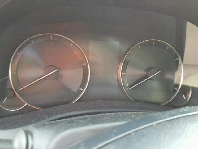

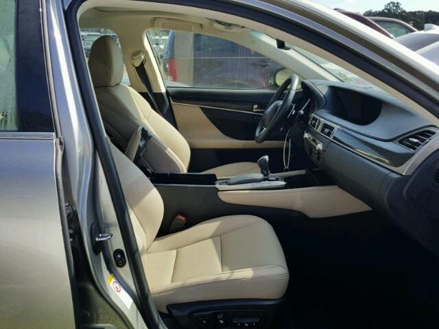

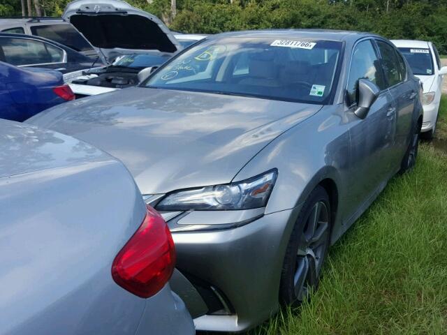

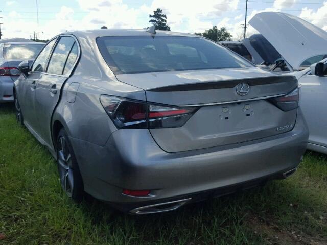

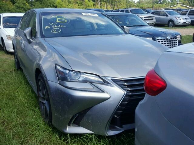

Czas rozpocząć szukanie swoich nowych 4 kółek Proszę o sprawdzenie Lexusa GS VIN: JTHBA1BL2GA000720 Sprawdź ten VIN na autobaza.pl ▸ . To że był bity to wiadomo interesuje mnie jak bardzo .
LINK: www.otomoto.pl/oferta/lexus-gs-lexus-gt-...rt-key-ID6yR3ir.html
pozdrawiam
Jag

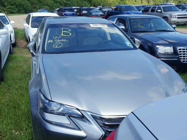

LEXUS GS 2016 VIN: JTHBA1BL2GA000720 2017/10/13 14:06 #81761
Nie był, ale za to:
ualna wartość gotówkowa: 45 446 USD ?
Koszt naprawy: 45 446 USD ?
Własność Typ dokumentu: LA CERTYFIKAT OGRANICZENIA ?
Drogomierz: 0 Nie jest faktycznie ?
Pierwotne Uszkodzenie: WODA / FLOOD ?
Budowa ciała: SEDAN 4DR
Kolor: SZARY
Silnik: 2.0L 4
Napęd: Napęd na tylne koła
Cylindry: 4
Paliwo: GAZ
Klawiatura: TAK
Ostatnio zmieniany: 2017/10/13 14:11 przez Wojtek69.
