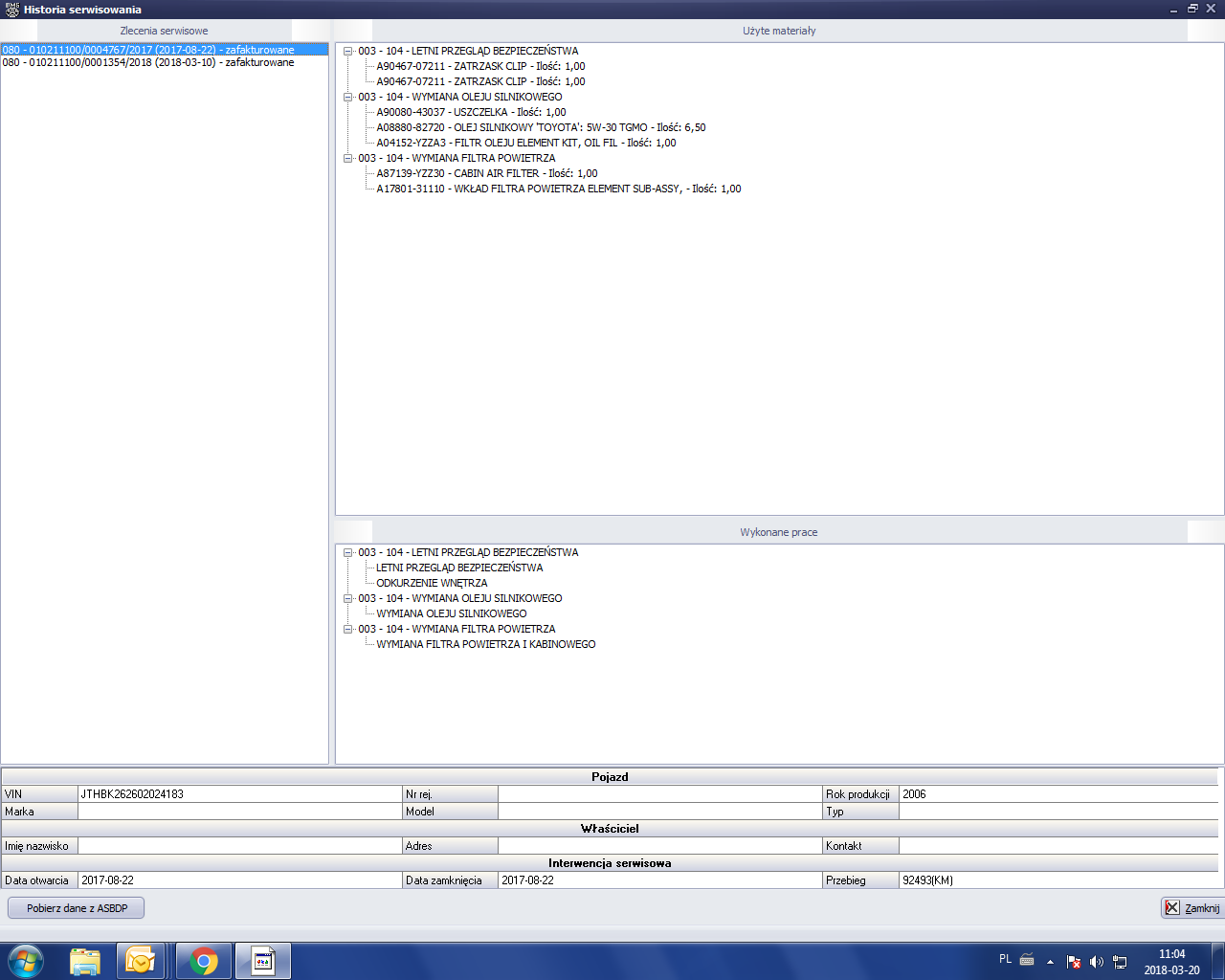

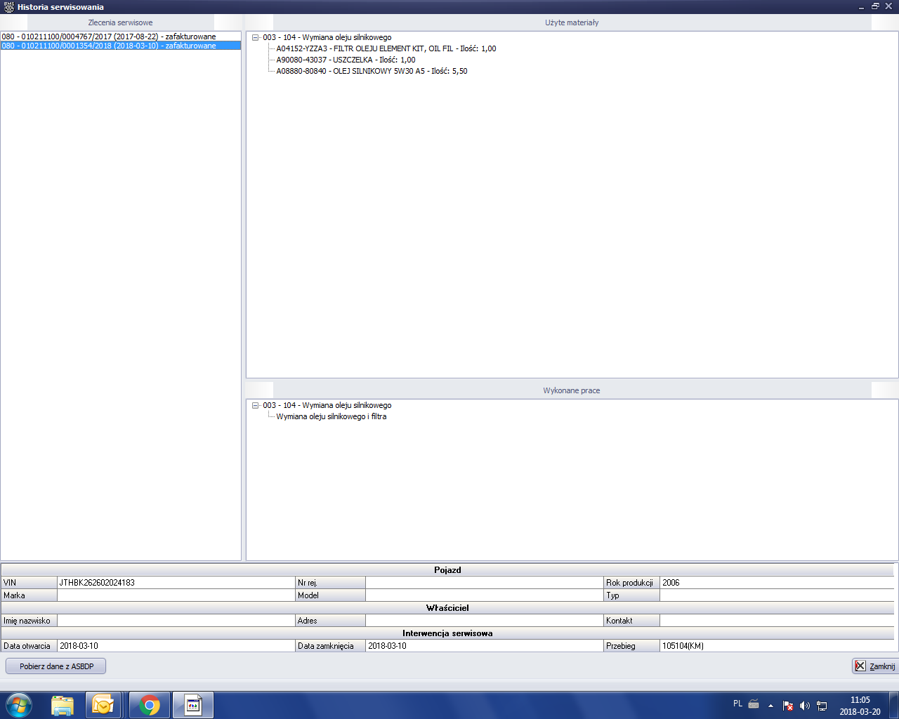

Sprawdziłem informacje po nr. VIN w salonie Toyoty, zdjęcia w załączniku.

W kwestii serwisów rozmawiałem z działem serwisu Lexus Poznań i uzyskałem informację, że przy tych przebiegach właśnie tego rodzaju serwisy są przeprowadzane. Przy przebiegu 120 tys. powinien być wykonany tzn. "duży" przegląd, w którego zakres wchodzi więcej rzeczy.

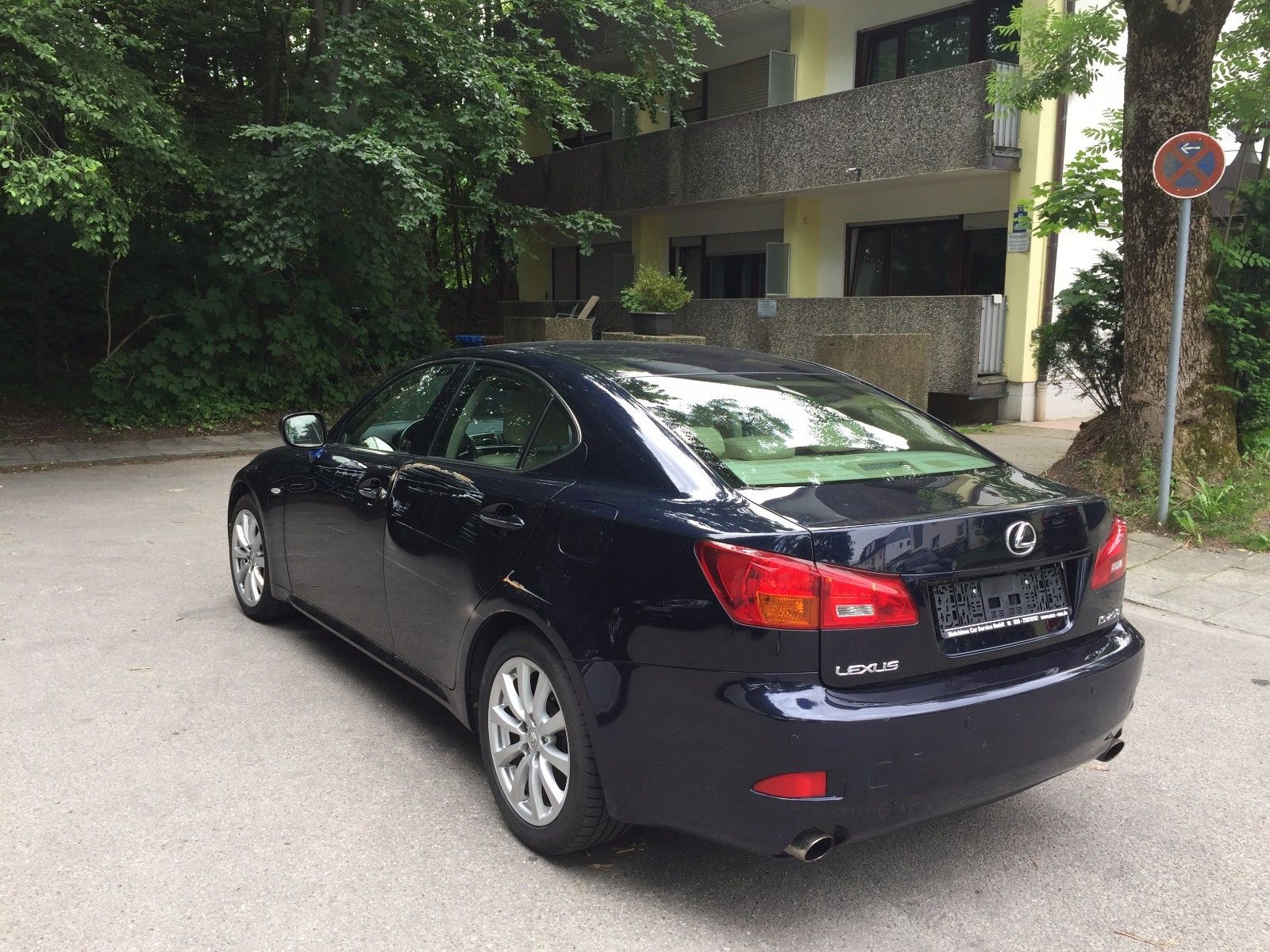

Na zdjęciu widać, że auto ma naklejoną niebieską taśmę na lusterku od strony kierowcy. Na zdjęciach po sprowadzeniu z Niemiec też ta taśma była.
Zdziwiło mnie że właściciel tego nie zdjął aby sprawdzić co się pod tym kryje. Powiedział, że jak przyjadę to możemy zobaczyć co tam jest.

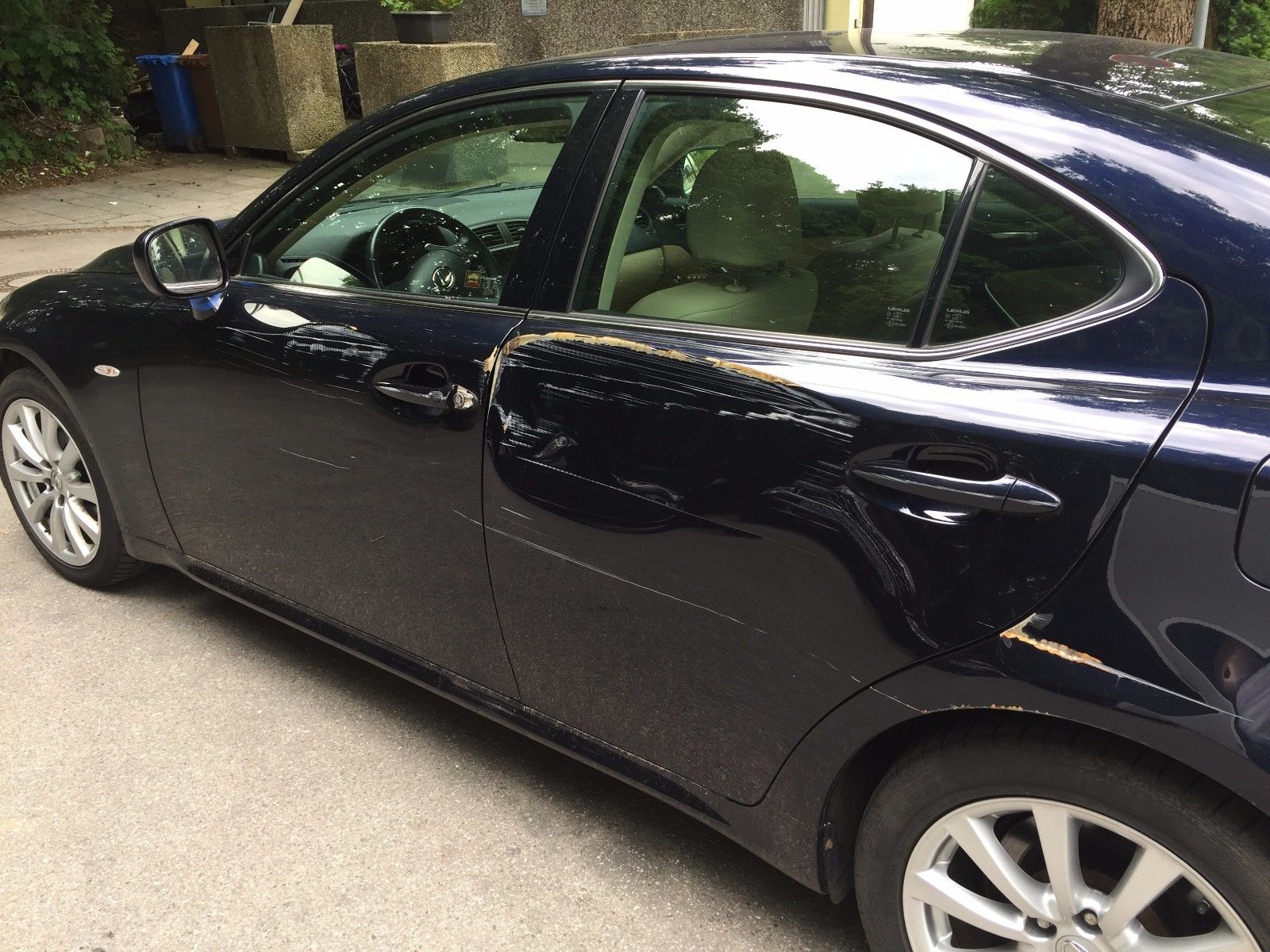

Zdjęcia z raportu, wygląda na to, że prawa strona była przetarta od drzwi kierowcy do samego tyłu. Szkoda oszacowana na 7000 - 10000 Euro. Cena chyba zdecydowanie za duża, tak mi się wydaje, ale z drugiej strony nie jestem specjalistą w tym temacie.
