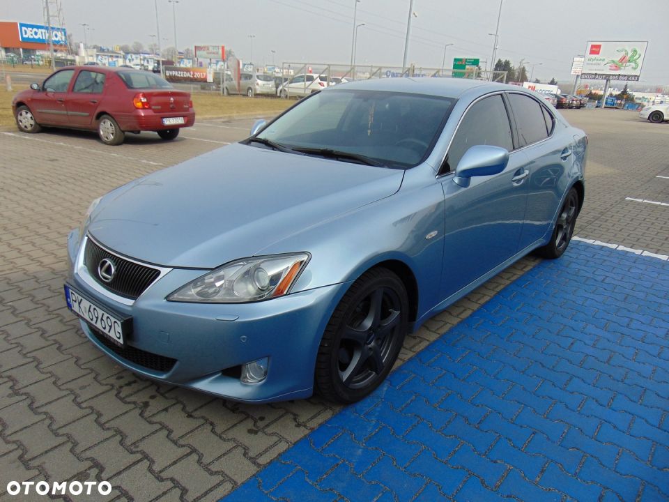

Witam. Proszę o pomoc w sprawdzeniu podanego w poniższym ogłoszeniu auta:
www.otomoto.pl/oferta/lexus-is-250-prest...t-navi-ID6zOctt.html
Nr VIN JTHBK262705030203
Nr. rejestracyjny: PK 6969G
Pierwsza rejestracja 14.08.2007
Ktoś może oglądał ten samochód osobiście?

cena nie taka niska, więc trzeba zweryfikować zakres naprawy nadwozia, zwłaszcza przód od strony kierowcy.

Czy masz jakieś dokładniejsze informacje pisząc konkretnie o tym przodzie od strony kierowcy do sprawdzenia?
Lexus IS 250, 2006, 139500 km VIN JTHBK262705030203 2018/05/22 20:49 #83519
  •  Avatar
Lampa wymieniana, a np. spasowanie maski pozostawia wiele do życzenia.
Lexus IS 250, 2006, 139500 km VIN JTHBK262705030203 2018/05/22 20:59 #83520
  • Dariusz Przybylski
  • Dariusz Przybylski Avatar
Tak się właśnie przyglądam tym zdjęciom z ogłoszenia, na załączonym zdjęciom faktycznie widać jakby maska była trochę źle spasowana przy krawędzi lampy. Czy to może świadczyć o czymś poważnym?
Nie mogę za bardzo pojąć co ma wspólnego wymiana lampy z majstrowaniem przy masce, że mogło wyniknąć złe spasowanie. No chyba, że jakieś uderzenie...hmm...

W raporcie jest informacja, że odnotowano szkodę na pojeździe.
Kraj: Niemcy
Kwota: 1000-1250 Euro
Data: 2013-12
Nie wiele więcej.
Lexus IS 250, 2006, 139500 km VIN JTHBK262705030203 2018/05/22 21:43 #83523
  •  Avatar
To jakaś "pierdoła".
