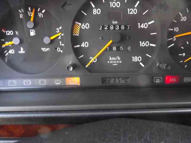

Witam. Proszę o wszelkie wszelkie możliwe informacje na temat tego auta. Tj. rozkodowanie VIN, możliwy przebieg, pochodzenie, czy nie figuruje jako kradziony, jeśli by była to wypadkowość oraz spostrzeżenia użytkowników-ekspertów ;) Czy jestem w stanie w Mercedesie ustalić przebieg?
VIN: WDB46332117098350
Link do ogłoszenia: http://allegro.pl/show_item.php?item=2251587986
Pozdrawiam serdecznie ;)

To moze ja zaczne...cos druga dwójka w liczniku nie trzyma lini z pozostałymi cyframi.Zapytaj na początek do ktorego roku serwisowany jest samochód i jakie śa dokumenty to potwierdzające,jezeli tak jak pisze 1 własciciel powinna byc cala teczka tego znając niemieckie realia.No i kontrolka SRS zapalona na właczonym silniku i wolne obroty jakies małe jak dla mnie
