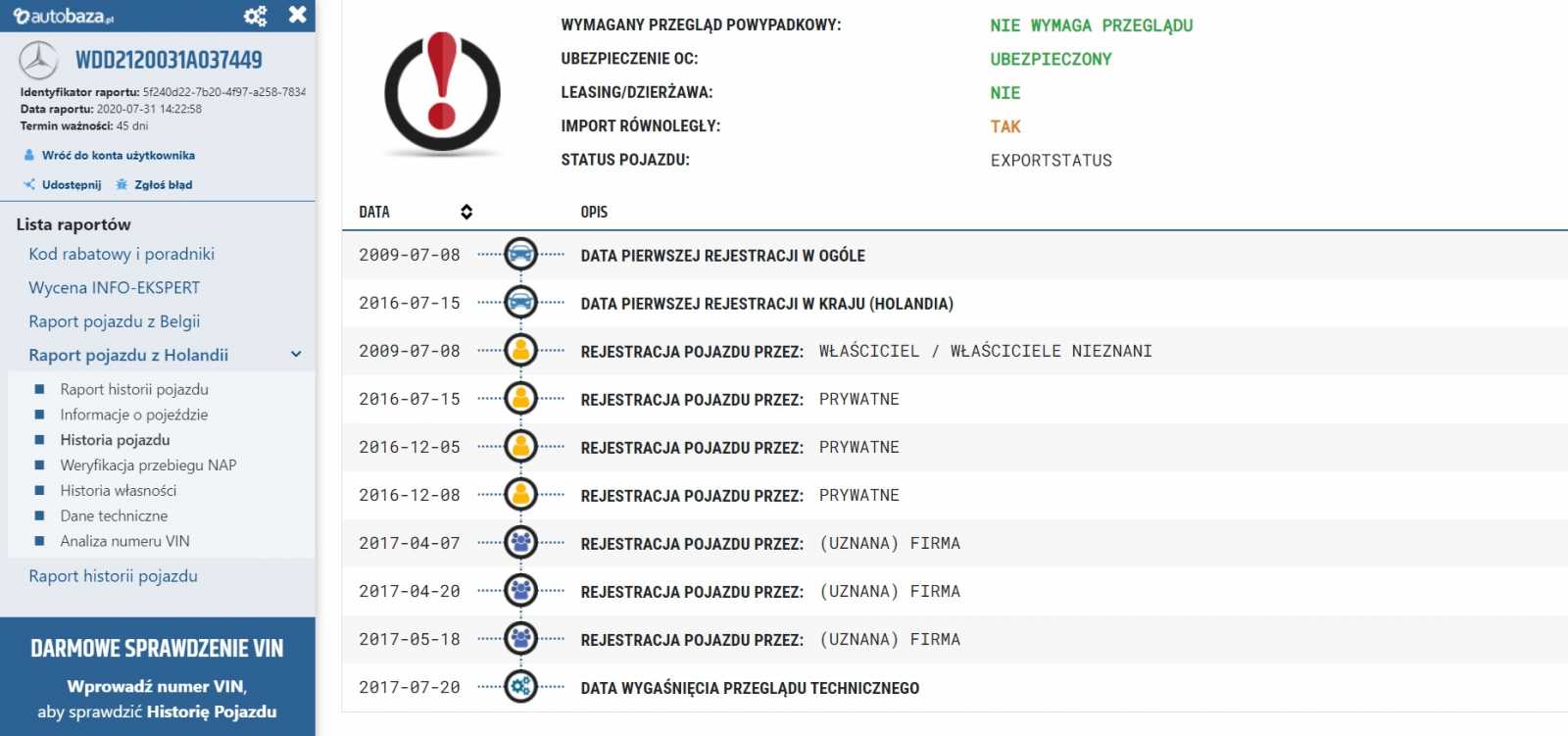

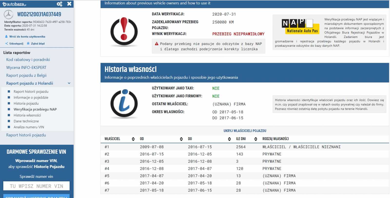

OK podsumowując co się o samochodzie dowiedziałem jest rozbieżność w przebiegach 14.03.2017 - 231.700 ale za to do naszego kraju przyjechał 14.06.2017r ale pierwszy przebieg wpisany jest na przeglądzie 04.07.2018 czyli rok po przerejestrowaniu i wynosi 180.000 czyli gdzieś po drodze z zachodu do Polski zawieruszyło się jakieś 50 -70 tys kilometrów... Tak naprawdę jeśli auto jest rzeczywiście w bardzo dobrym stanie no to epizod moim zdaniem bez większego wpływu i szkoda że jest w historii tego samochodu jednak jeśli uda mi się porozumieć z właścicielem co do ceny auta to w mojej ocenie nie dyskwalifikuje to auta poniżej wklejam najważniejsze części raportu.

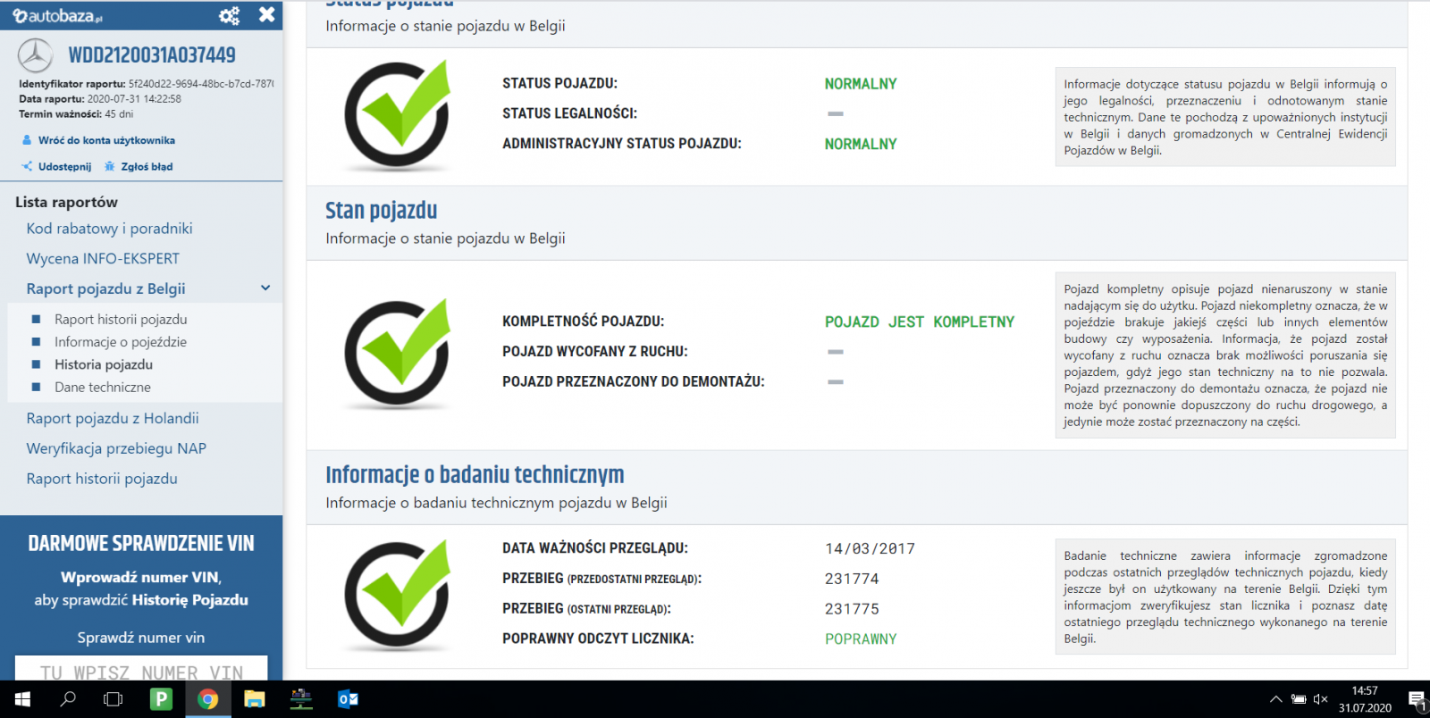

Ale coś z tymi raportami jest nie tak popatrzcie mam 3 raporty Polski Belgijski i Holenderski według raportu auto kupione było w salonie w Belgii i tam pozostało do 2016r potem wg Holenderskiego raportu auto zostało zarejestrowane pierwszy raz w Holandii 15.07.2016r. a tu nagle odczyt z Belgijskiego przeglądu 14.03.2017r gdzie auto od niemal roku jest już w rękach Holendra??? no i potem w 2017r 3 x rejestracja przez firmę 7.04.2017r. potem 20.04.2017r i 18.05.2017r. co o tym galimatiasie sadzicie z doświadczenia właściciel twierdzi że to jest niemożliwe że sam sprowadził auto bez żadnych pośredników powiedział że jutro pojedzie do mercedesa i wydrukuje całą dostępną historię serwisową. Ciekaw jestem co uda się ustalić

Data z Belgi to data ważności przzeglądu 2017 więc przegląd był w 2016 co oznacza że wszystko się zgadza.
Aukcja samochodowa online z powodu div. upadłości i inne /Aukcja samochodów online lub różnica upadłości
zamknięcie 03.08.2016 - z Hollandi
samochód osobowy, fabr. MERCEDES, typ E250cdi, diesel,2143cm³, 150kW, pierwsza rejestracja 08/07/2009, nr podwoziaWDD2120031A037449, stan licznika kilometrów 231700, CO²-emisja 164 g / km, klasa środowiskowa EURO 5,kompl. z: dowodem rejestracyjnym, świadectwem zgodności, 2klucze, karnet ważny do 02.09.2015 r., certyfikat z testu ważnydo 02/07/2016

W raportach jest wszystko OK, tylko źle interpretujesz dane...
Na belgijskim 14.03.2017 to data ważności przeglądu, a nie wykonania, który był rok wcześniej, a w NL kilku "właścicieli/pośredników" to standard zanim trafi do ostatecznego klienta.
NIE KUPUJE SIĘ AUT PO KOREKCIE!
Jak masz tablice rejestracyjne to podaj i spróbuję ustalić czy korekta była na drodze BE-NL czy NL-PL
