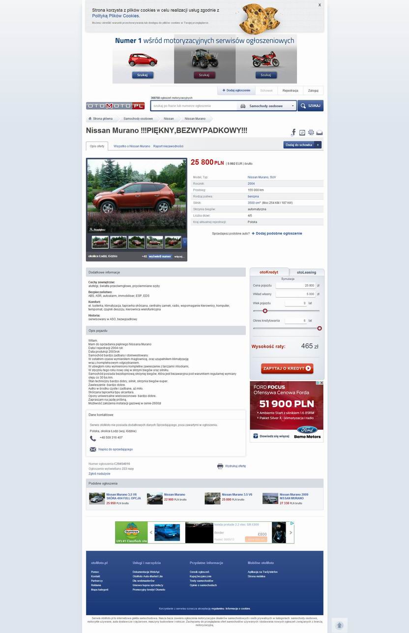

Witam
Proszę o sprawdzenie auta.
otomoto.pl/nissan-murano-piekny-bezwypadkowy-C29454016.html
VIN JN8AZ08T53W114848
Pozdr.

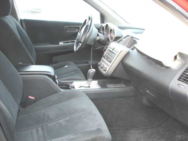

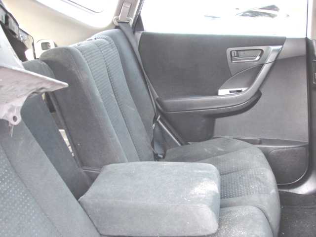

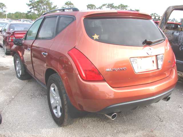

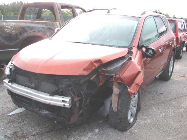

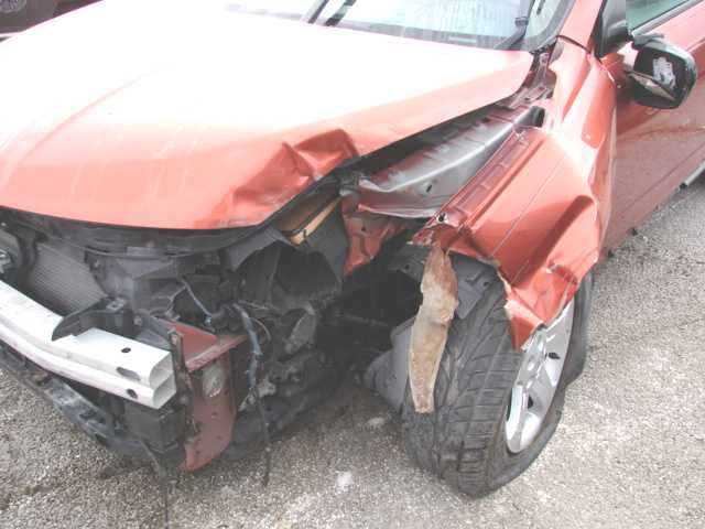

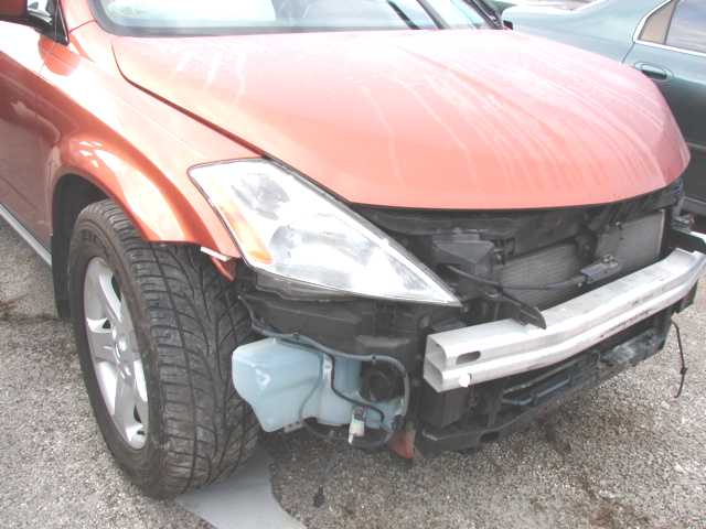

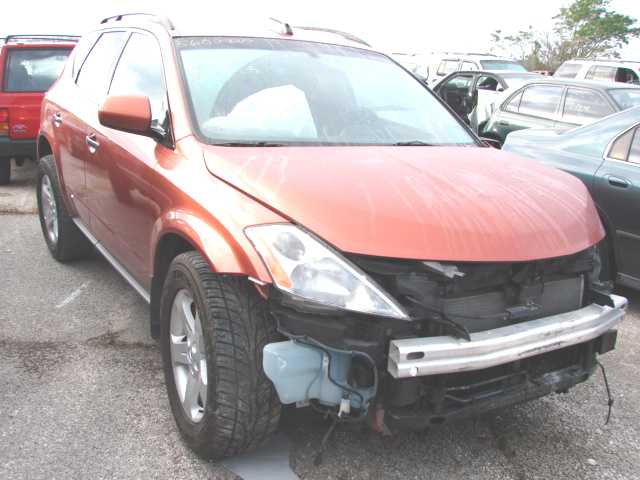

Ajjjj jak zwykle "bezwypadkowy" ... no prawie :laugh:
Lot # 5603927
Actual Cash Value $17,200 USD
Repair Cost $12,629 USD
Title State FLORIDA
Title Type CERT OF TITLE-SLVG&SLVG REBILD
Odometer 63,367 ACTUAL
Primary Damage Front end
Body Style 4DR SPORT UTILITY
Color ORANGE
Engine 3.5L 6
Drive Front-wheel Drive
Cylinders 6
Fuel GAS
Keys YES
Sale Date Thursday, March 29, 2007
Virtual Sale Item Lane C - Item # 3097
Nissan Murano 2013/06/09 09:06 #44991
  • dax555
  • dax555 Avatar
screen:
Nissan Murano 2013/06/09 21:46 #45010
zle nie bylo. Ciekawe tylko jak zawieszenie ogarnete jest i poduszki. KOnicznie trzeba by auto zabrac na geometrie i to taka konkretna

Haha nie dość ze licznik cofnięty to jeszcze "bezwypadkowy"

THX za odpowiedzi. Na samochód uparł się znajomy i pojechał obejrzeć zanim zdążyłem mu pokazać zdjęcia i raport. Na jego szczęście nie kupił dzwonił do otomoto zgłosić nieprawdę z opisem ale odpowiedziano mu że nic nie mogą zrobić jedynie policja.

ale az tak zle wyklepany po tej malej kolizji?
