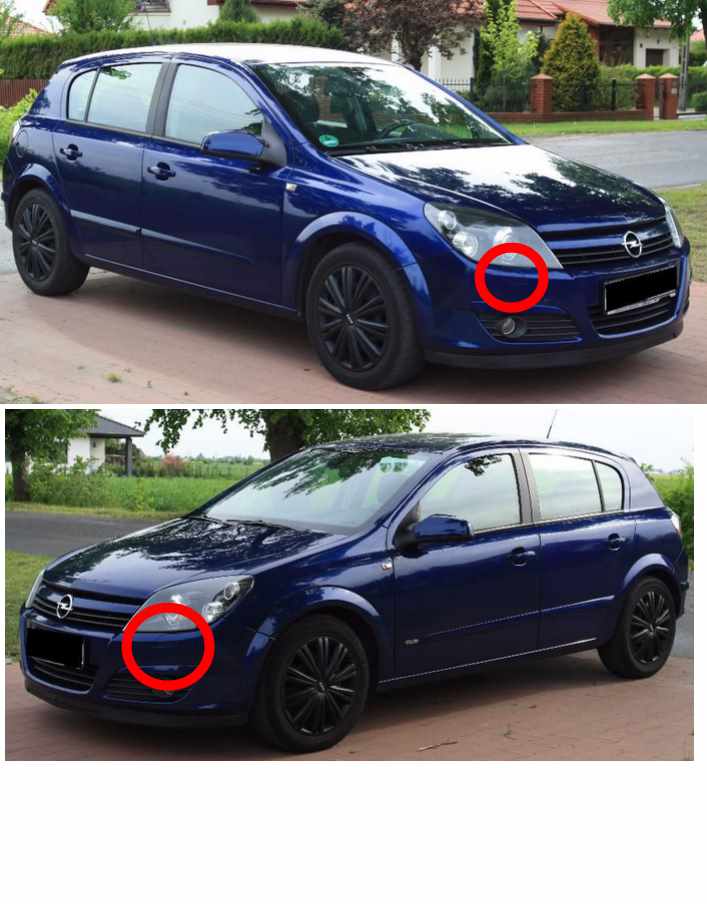

Samochodu nie udało mi się oglądnąć osobiście, ale z samych zdjęć widać dużo niezgodności z opisem:
- po zdekodowaniu VINu rok produkcji 2005 zamiast 2006

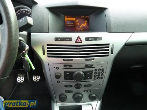

- brak bluetooth
- brak sterowania z kierownicy
- nie było dwustrefowej klimatyzacji w tych Astrach, w tej nie ma nawet klimatronika, jest zwykła klimatyzacja

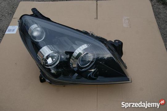

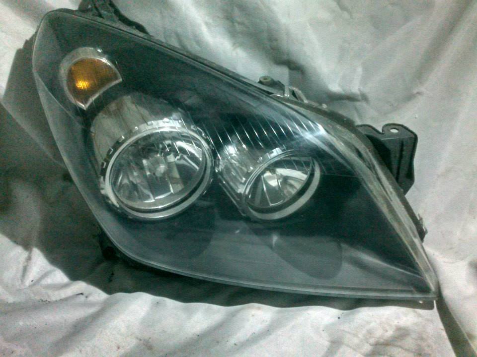

- brak spryskiwaczy ksenonów, czyli prawdopodobnie soczewki
Sprzedawca raczej nie zorientowany w temacie, nie ma zielonego pojęcia o samochodzie, kręci i ściemnia.

i od razu wylądowało w "uwaga na to auto" ? :blink:
wszystko to raczej drobiazgi, a zawyżanie roku produkcji to u handlarzy norma
spryskiwacze w aucie są
mile widziane będą zarzuty większego "kalibru"

Kolego spryski są, podobnie jak i xenony.

Climatronic w astrach ustawiany jest z wyświetlacza i też występuje w tym pojeździe, więc jak nie wiesz, nie znasz się to nie pisz głupot.

A może jeszcze ładnie wytłumaqczysz co oznaczają te dwie funkcje?
Tempomat !!!
kierownica wielofunkcyjna
Czy ta wielofunkcja polega na skręcaniu i trabieniu?
A ten tempomat jak się włącza?
Klimatyzacja jest zwykła, nie klimatronik.
A co dopiero mówiąc dwustrefowy...
Z rocznikiem przegiąłeś zdrowo.
