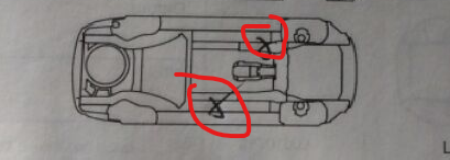

Plus może ktoś rozszyfruje o co chodzi z załączonym zdjeciem to znaczy co zostało naprawione:

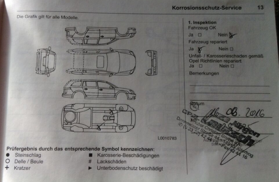

Zdjęcia przed sprowadzeniem są prawdopodobnie na autobazie.

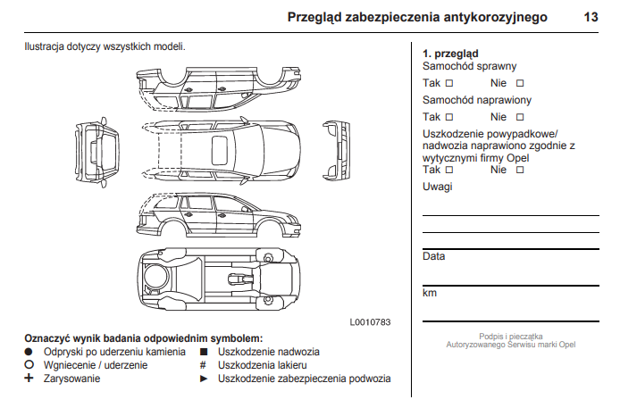

03.02.2017 była wystawiana w Niemczech z przebiegiem 61800km, a to tłumaczenie książki:

Tam jest na dole zaznaczone od spodu dwa X i o to wlasniem i chodzi co to znaczy ...

Wykup autobazę, a szczegóły tej naprawy z książki można zweryfikować w ASO.
