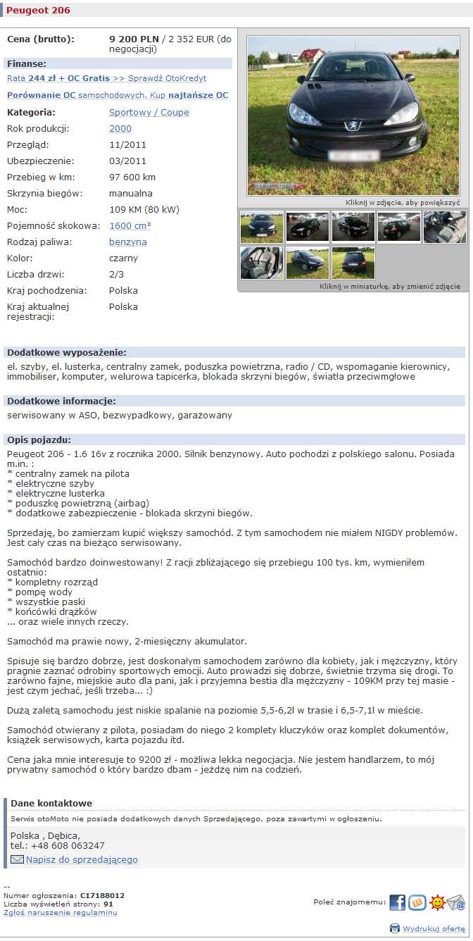

otomoto.pl/peugeot-206-C17188012.html
Pominę swoją subiektywną opinię, przedstawię tylko suche fakty po oględzinach auta:

Wartość auta oceniam na ok 7tyś, numerów szyb nie sprawdzałem, zrezygnowałem z dalszego oglądania.
