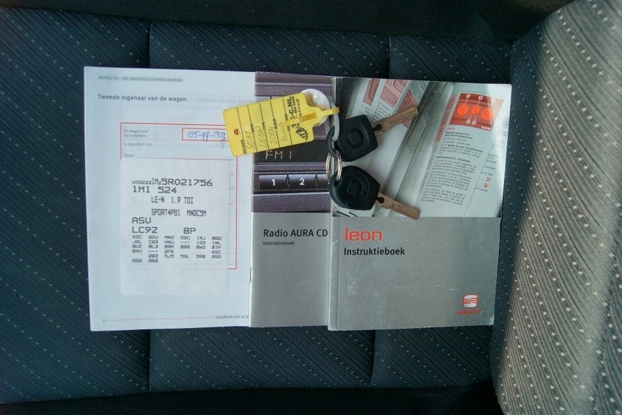

Ma wlepkę z kodami:
a tam (wg rtnet.pl/vagdecoder/ )
MN0 4-cyl. turbo diesel eng. 1.9 L/81 kW TDIEU 3 base engine is T8U
C5M steel wheels 6J x 14 offset 43
X2C national sales program the Netherlands
J0L battery 340 A (70 Ah)
8UE radio with CD drive
Q4H comfort sports seats, front
OBZ --NOT FOUND--
B0U component parts set, complying with vehicle type for Nigeria, various parts
CA3 alloy wheels 7J x 16 offset 42, type 3
8L3 roof antenna
2B3 additional exterior noise suppression (hood, capsule and dash panel)
B62 special requirements rest of Asia
T8V components for base engine, unit 077.3
M6U 4-cylinder gasoline engine 1.6 L/52 kW Monomotronic base engine is T5K
8RM eight loudspeakers (passive)
2PX leather trimmed sports steering wheel
5J5 body-colored rear spoiler (version 2)
B0C component parts set, complying with vehicle type for Belgium, various parts
5SL outer left rear view mirror: non-spherical
1AJ anti-spin regulation (ABS/ASR/EDL) with electronic differential lock (EDL)
1GZ --NOT FOUND--
8WD integrated front fog light
5RQ outer right rear view mirror: convex
8GD alternator 90A
1NL covers for alloy wheels
8TF rear fog lights, left and right
6SC tufted trunk floor covering
Q6D --NOT FOUND--
Jeżeli komuś uda się jeszcze coś rozszyfrować to fajnie będzie.
Najważniejsze: silnik 110 KM, a pokrywa silnika od 90 KM. Auto wygląda na "sztukowane". I jeszcze kod M6U - to jest kod silnika benzynowego 1,6/52 KW. Dziwne.
Będę wdzięczny za pomoc w odczytaniu kodów wyposażenia.
rtnet.pl/vagdecoder/index.php?code=mn0%2...2C+6sc%2C+q6d&color=
Ostatnio zmieniany: 2011/04/19 12:37 przez Robert W..

Nie o to chodzi. Kupując tego Leona zaczniesz od wizyty u mechanika z hamulcami i to masz jak w banku, a skończysz i to szybko u blacharza i lakiernika. Jak by co to zapraszam do siebie B)
Co dokładnie go boli ? Ano tarczki hamulcowe mocno zorane i klocki już pewnie też. Do tego na pewno konieczne będzie czyszczenie zacisków i wumiana tarcz z klockami. Co u blacharza i lakiernika ? Spasowanie auta żeby utrzymać jakiś przyzwoity poziom prezencji, no chyba że lubisz jeździć nowym obdziobanym to zapomnij o lakierniku. W kazdym razie jak go ominiesz to podczas wizyty na myjni bezdotykowej możesz się zdziwić jak stracisz sporą część kalieru z maski. Maskę należy dolakierować !!! Teraz poskładaj sobie koszty i sprawdź czy się opłaca.
Przelotu się nie czepiam, a resztę koledzy już wytknęli. Kombinacja alpejska i już.
