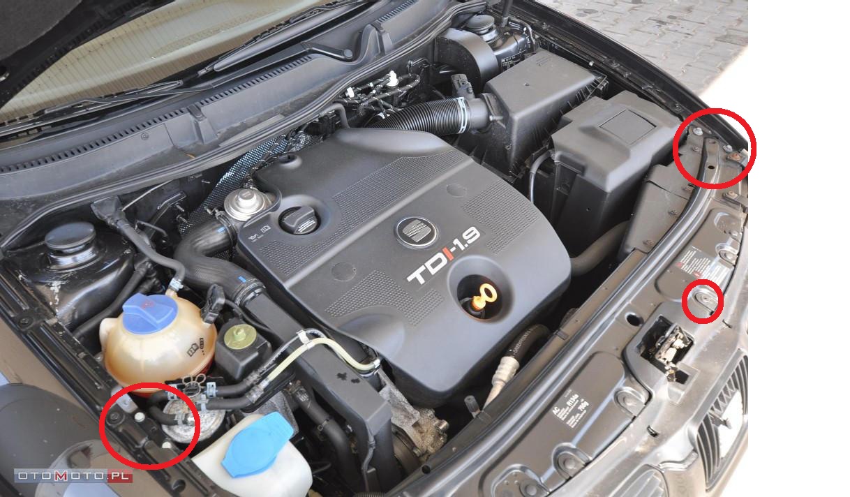

Ładny jak na seata leona i dobrze wypisowany pod klienta. Komora silnika wyprana lepiej jak wnętrze i tu jest haczyk. W tym silniku mało kiedy na zaworze EGR nie ma oleju (nie mają tylko wyprane opcje) Do tego po przebiegu prawie 200kkm zbiorniczki mają specyficzne naloty, a tu jakoś nic nie ma. Wniosek jest jeden. Auto wizualnie ładne ale umycie silnika dowodzi że tu zaczynają się problemy. Ogólnie fotki zrobione tak żeby nic nie było konkretnie widać.
Sprzedawca to zawodowy picer więc uwaga !

A mi jak zawsze nie podobają się pokazane śruby, czemu są nowe ?? + jedna zapinka na osłonie jest uszkodzona, widoczny otwór w zapince, parę dni temu odpinałem zapinki i wiem jak wyglądają uszkodzone :)

Ha kolejna "odpicówa" , już myślałem po tych fotkach że z płocka, lub okolic :laugh:
rybie oko za obiektyw - , Photoshop i cuda wychodzą :woohoo: , KURCZaki za czysty , wszystko jak z fabryki pod tą maską, jechać można i oglądać-- tylko z UWAGĄ ... hhee
i jeszcze te bzdury w opisie, o tym praojcu :sick: :silly: :blink: :blush: :side: :woohoo: :whistle: żenada /Żaneta/ lub szara Renata
