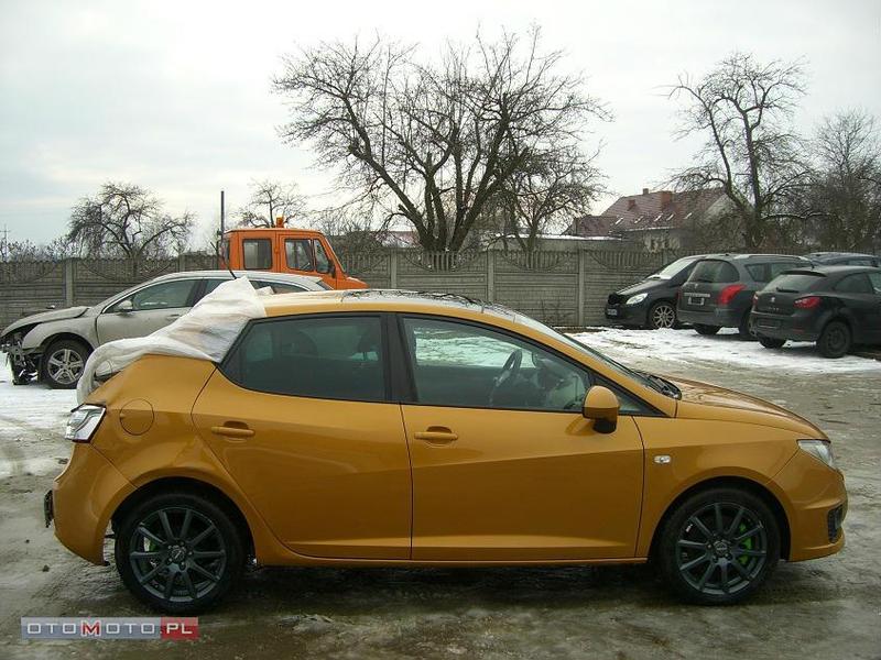

Strasznie napalił się mój ojciec, oglądałem dla niego dam rade go naprawić, tylko mi cos śmierdzi, cena niska jak na te uszkodzenia, coś mi śmierdzi przebieg, patrząc na mobile w tym roczniku i w TDI mają już po 140-200 tys km, pojechałem do ASO Seata podałem vin: VSSZZZ6JZCR042290 i odmówili mi udzielenia odpowiedzi, tak samo mówił mi sprzedający że nic mi to nie da :whistle: . Gdybym wiedział, że przebieg realny to bym go wziął w ciemno. Szukam dla ojca już 2 miesiące samochodu grupy vag i porażka :( wolę sam zrobić, ale żeby nie było jeszcze że bitek i cofka :unsure: Czy w Seatach już w tym roczniku silnik był na CR czy tak jak w pierwszych modelach Seata dłużej tłukli silniki PD tak samo jak było z TDI VP? Dzieki koledzy

Przebieg sie zgadza
Silnik masz na CR
1 0A2 L TUE 4 doors
