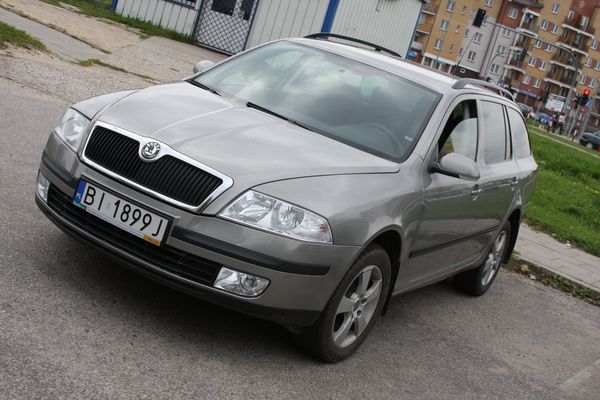

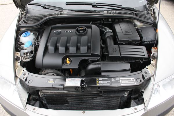

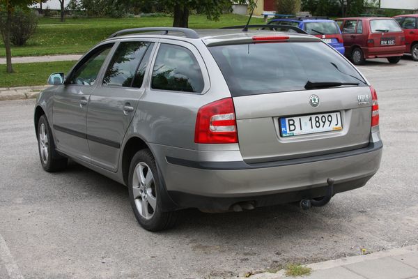

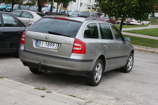

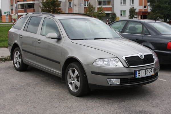

Uwaga na tą brykę. Przyjechała z Islandii uszkodzona. Sprzedający zarzeka się że jest takie jak z kontenera wyszło. Przed naszym przyjazdem na aukcji wypisane było 27 tys przebiegu, wróciwszy do domu zastałem już 47 tys. Na poprzedniej aukcji (wystawiane przez inne konto) sprzedający kupił wcześniej (dane z komentarzy) obudowę filtra powietrza, oponę, zaślepki do zderzaka. Mówił że zderzak tylko wymieniał. Otwierając drzwi kierowcy, bezmała moża zobaczyć koło.
A teraz co jest nie tak:
- uszkodzone podłużnice przód (lewa)
- nowa deska rozdzielcza (widać składanie/naprawę na pasażera airbagu)
- drzwi z lewej strony odzyskiwane bo przy zawiasac były zmielone i "wpadnięte"
- prawa strona malowana
- z przodu opony rok dot 2308, z tyłu jedna 1706, drugiej nie doszukałem się DOTa
- czujnik lakieru na każdym elemencie pokazywał inną grubość
- na pierwszy rzut oka widać różnicę w lakierze błotnika, a reszty (lewa strona)
- przednia szyba marki "NO NAME" bez wszelkiego nadruku (reszty szyb już mi się nie chciało sprawdzać)
Ogólnie nie polecam nawet jeśli ktoś ma 50 km. My mieliśmy 500 km i sprzedający się zarzekał że bezwypadkowe ................ Stracony cały dzień i zrobione 1000 km.
