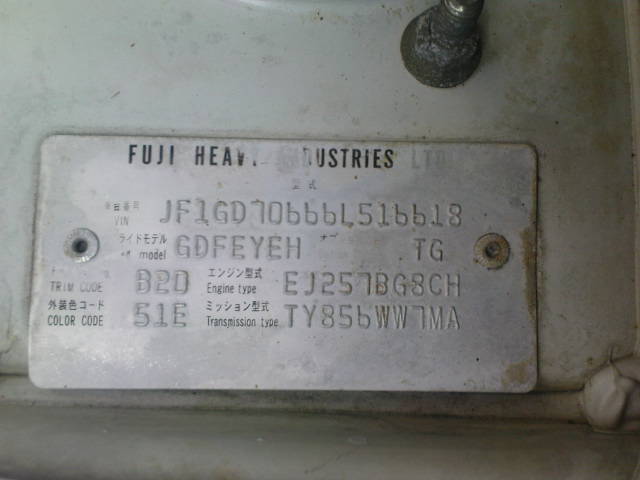

Witam ostrzegam wszystkich wybierających się po to autko
moto.allegro.pl/subaru-impreza-sti-40-000-km-i1437373632.html
osobiście je widziałem i kilka rzeczy zaobserwowałem .
Jedyną częścią nielakierowaną powtórnie była nadsufitka "dach" tylko tam czujnik wskazywał na 120mkr , na reszcie elementów między 180-190 o prawym błotniku nie wspomnę 400 .
Sprzedający potwierdza to że przód był naprawiany , co do reszty coś kręci , odkurz po lakierze znajduje się WSZĘDZIE na kabelkach i innych duperelkach , tak kiepskiej naprawy to już dawno nie widziałem
i to w takim zajefajnym autku, coś potwornego, elementy lakierowane w komorze silnika łuszczą się i rdzewieją!! na potęgę, stan techniczny "niby jeżdzi" ale po co komu silnik i napędy bez budy
tu podaję auto-foto Da VINciego
może koledzy od szrotów z usa coś znajdą
