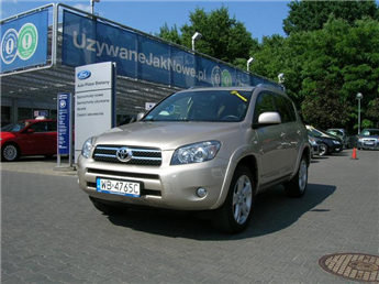

Zdecydowanie nie polecam tej RAVki:
www.uzywanejaknowe.pl/Oferta/1704/toyot-...-4-22d-4d-177km.aspx
Mimo, że pozornie wydaje się w idealnym stanie, wnętrze jest czyste i zadbane, jednak to tylko pozory! Po przemiłych rozmowach z panami sprzedającymi (wciskającymi) pozornie idealne auta w salonie Forda (uzywanejaknowe.pl) mieliśmy okazję sprawdzić to auto w serwisie ASO Toyoty. Oględziny auta zostały w połowie przerwane ponieważ:
- auto oprócz delikatnych rysek, które w Fordzie pomalowali (nawet pokazywali fotki, że niby tacy porządni są a nie wciskają kitu) było walone: wymienione/malowane drzwi z tyłu, oba zderzaki
- spawana belka tylna
- cały spód auta zardzewiały
- do wymiany sprzęgło i dwumas i amortyzatory (przy takim przebiegu!!!)
- z okolic silnika cieknie olej (pewnie z turbiny)
...dalej nie było sensu nawet sprawdzać
Generalnie nie polecam auta no chyba że odliczą ceny podzespołów do wymiany i obniżą cenę ze względu na spawy i rdzę.
