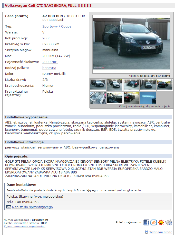

Witam byłem oglądać to auto w Krakowie przez tel. właściciel udzielał niby szczerych i konkretnych odpowiedzi nie było żadnego problemu żeby wziąć samochód na autoryzowany serwis VW. Po wjechaniu na hale samochód przeszedł szczegółowe badanie i okazało, sie ze:
- podłużnice są spawane
- rurki od klimatyzacji upychane na sile bo miejsca nie było dla nich
- wszystkie poduszki pod silnikiem porwane
- brak osłony koła zamachowego
- brak wypełnienia lewego nadkola
- lewy błotnik prostowany pianką
- 1,2 MM grubości lakieru, a tak na poziomie średnio 0.650 mikronów wszystkie elementy malowane łącznie z dachem
- miedzy lewym progiem i drzwiami kierowcy można włożyć prawie palec
Stan samochodu oceniam jako BARDZO ZŁY ze względu na to, że ma książkę serwisową i był jak właściciel twierdzi serwisowany na bieżąco w ASO. Cena samochodu to 42 800 napewno nie jest adekwatna do stanu techniczeno.
