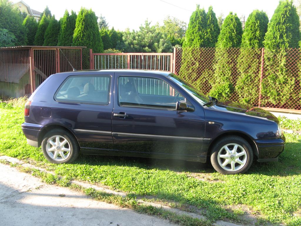

Dzisiaj oglądałem to auto. Przez telefon pan zapewniał, że auto cycuś, ręczy za bezwypadkowość i przebieg. Na miejscu okazało się, że drzwi jedne i drugie przerysowane na środku i niechlujnie zamalowane, to samo z tylnym zderzakiem. Szyba wymieniana, przednia lewa lampa również. Tylna prawa ćwiartka malowana, nawet nie spolerowali linii odcięcia (pionowa przy wlewie paliwa z tyłu). Lewe drzwi wymieniane na białe i pomalowane. Progi i przednie błotniki z poważniejszymi ogniskami rdzy. Przy skręcaniu w prawo jakby wspomaganie przestawało działać, prawe koło stoi krzywo, geometria do bani. Listwy boczne na blachowkręty Środek może i zadbany, ale stan zewnętrzny auta grubo inny od tego, co mówił właściciel. Wycieczka z Łodzi do Stolicy psu w obrożę.
