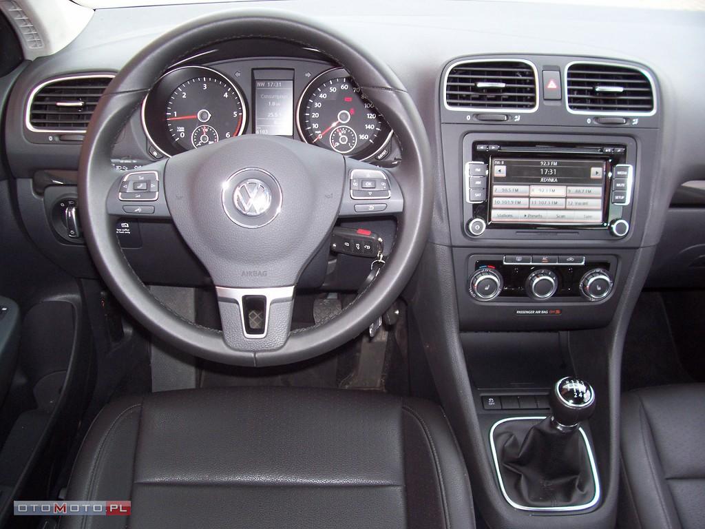

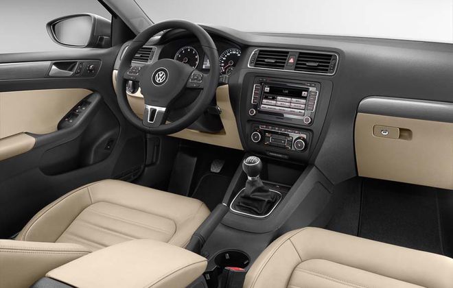

Nie mogło zabraknąć:
AUTO PROWADZI SIE DOSKONALE NIC NIE PUKA ANI NIE STUKA.
Dla tych którzy znają niuanse w różnicach pomiędzy wersjami europejskimi i północnoamerykańskimi, ten mały przekręt szybko wyjdzie na wierzch. Inne radio (w Europie nie ma możliwości odbierania satelitarnego), inny układ przycisków sterowania klimatyzacją, w Europie generalnie na wyświetlaczach komputerów pokładowych nie wyświetla się kierunków geograficznych, w USA lubią tą informację. Inny kształt nawiewów.
No i najważniejsze: W Europie nie ma w sprzedaży VW Jetta SportWagen, auto jest dostępne tylko na rynkach Ameryki Północnej, a w zasadzie tylko w USA.
www.vw.com/en/models/jettasportwagen/gallery.html
www.volkswagen.de/de/models/der_neue_jetta/gallery.html
www.volkswagen.pl/modele/nowa_jetta/
Kod VIN zaczyna się od "3VW", a to oznacza, że auto zostało wyprodukowane w Meksyku. A skoro w Meksyku, to na rynek USA. Europejskie fabryki VW osobowych aut zaczynają numery VIN od "WVW"
