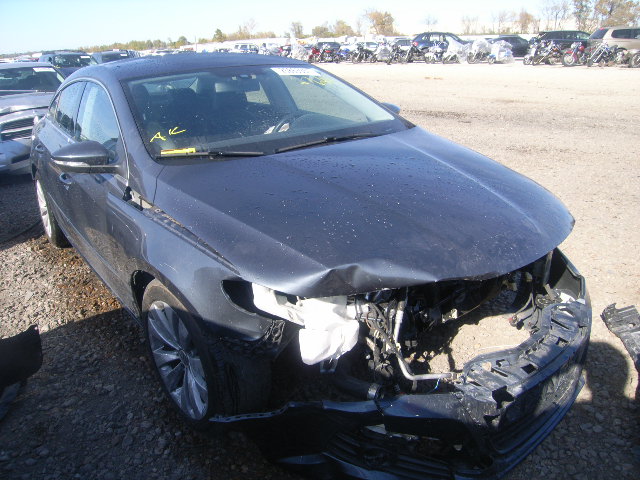

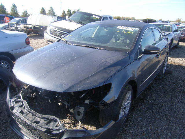

Odp: Passat CC WVWML7AN7AE527162 2012/04/11 14:31 #24753
No cóż kolego...
Po pierwsze - gratuluje poczucia humoru...
Passat CC z 2010 roku za 70 tys zł...
Spodziewać się można było właśnie tego co zastałeś.
Wystarczyło tylko zapytać na forum...

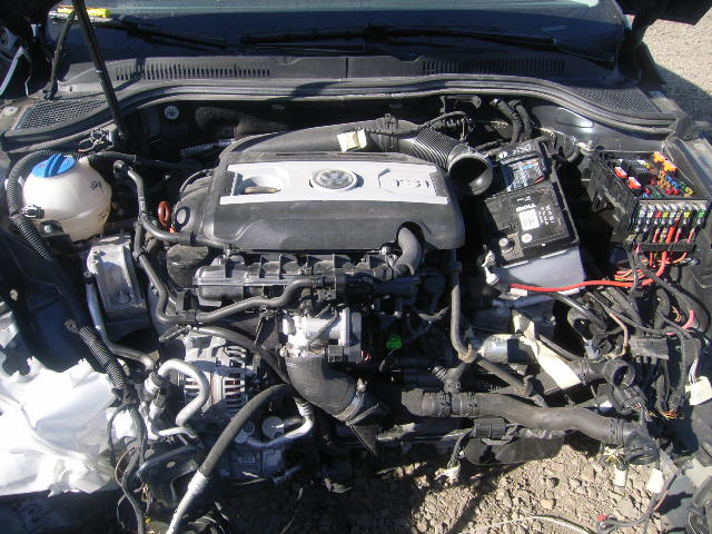

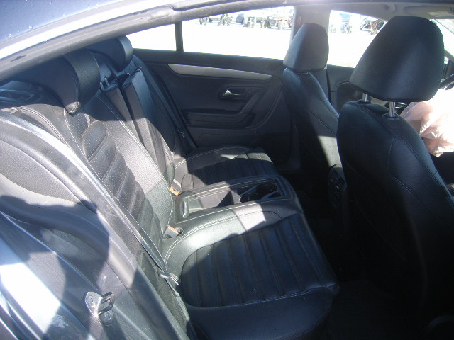

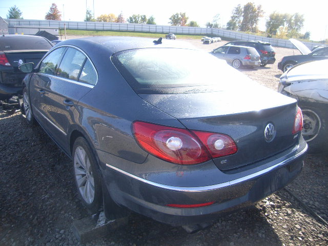

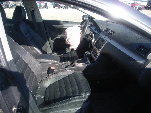

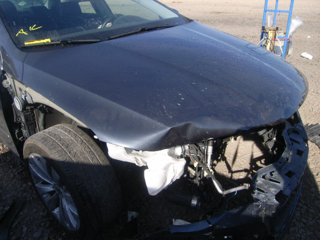

Location: MO - ST. LOUIS
Description: 2010 VOLKSWAGEN CC
Color: GRAY
VIN: WVWML7AN7AE527162
Typ TITLE: SALVAGE CERTIFICATE
Damage: FRONT END
Acv: 31,250 USD
Repair Cost in USA: 16,207 USD
Other info

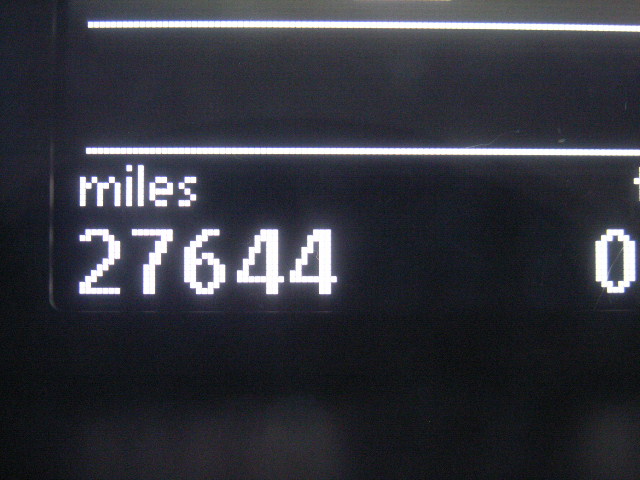

Odo: 27,645 mil - A
Engine: 2.0L 4
Fuel: GAS
Cylinders: 4
Transmission: 6 SPEED MANUAL
Drive: FRONT-WHEEL DRIVE
Doors: 4
Country maker: GERMANY
Vehicle type: CAR
Vehicle class: BASIC LUXURY (CAR)
Style: SEDAN
Actual Cash Value: $ 31,250 USD
Repair Cost: $ 16,207 USD
Title State/Type: IL SALVAGE CERTIFICATE
Odometer: 27644 ACTUAL
Primary Damage: FRONT END
Secondary Damage:
Body Style: SEDAN 4D
Color: GRAY
Engine: 2.0L 4
Drive: Front-wheel Drive
Cylinders: 4
Fuel: GAS
Keys: YES
Runs & Drive: Unknown
