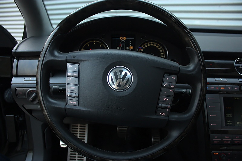

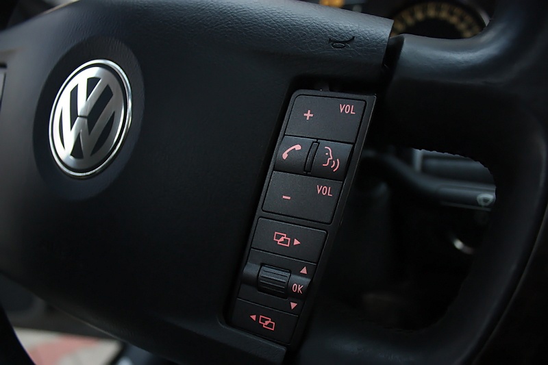

Jeżeli chodzi o przebieg to ten nawet jak jest kręcony, to nie ma dramatu nawet jeżeli ma 300000km, najbardziej martwi mnie wypadkowość, bo miałem już do czynienia z kilkoma Phaetonami i mam tym samym porównanie.

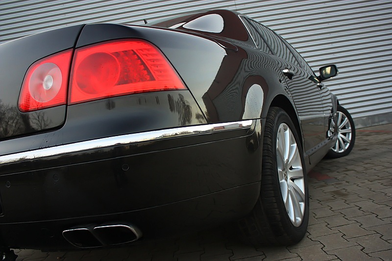

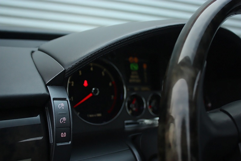

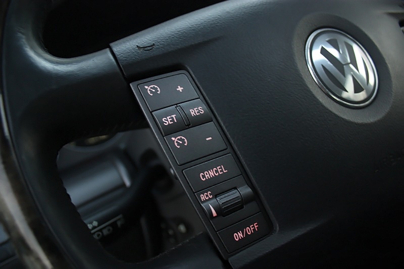

Szczegóły o których wspomniałem, a które nie dają mi spokoju to niepasująca maskownica Airbaga do przycisków na kierownicy, w tych którymi miałem okazje jeździć dotychczas, pasowało to wszystko idealnie. Druga rzecz to skórzane obszycie deski rozdzielczej, które w przypadku Phaetona jest zupełnie inne niż to które widać na fotografiach przedmiotowego samochodu. Pomijam już kwestię niespasowanej tylnej, prawej lampy bo to może być kwestia ustawienia, ale dwa pierwsze szczegóły są wyjątkowo rażące.
Odp: wvwzzz3dz78000258 2012/12/17 13:04 #35326
Faktycznie coś to kiepsko spasowane :)
Nie wiem jedynie co do tego obszycia skórą. Wygląda bardzo profesjonalnie
Przebieg tak jak mówisz nawet 300 to nie będzie źle tyle że chodzi o sam fakt ile ktoś przekręcił ;)

Wrzucam linki na których widać jak wygląda fabryczne obszycie w modelu 2004 i 2011.
www.google.pl/imgres?um=1&hl=pl&client=f...:3588,r:25,s:0,i:163
moto.allegro.pl/vw-phaeton-5-0-v10-tdi-2...zak-i2858193469.html
Przy drugim widać też jak spasowana jest maskownica airbaga z przyciskami
Odp: wvwzzz3dz78000258 2012/12/17 13:57 #35329
Też oglądałem na allegro jakieś inne wozy to ta kiera dość mocno razi :)

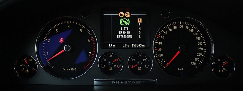

Odp: wvwzzz3dz78000258 2012/12/18 10:47 #35355
  • kprzemo24
  • kprzemo24 Avatar
Panowie, 158 tys km rok temu.... :evil:
Co chwile było coś robione tzn. Jak nie drzwi wymieniane, to szyby, reflektory, zderzak itd.... Przyjrzałbym się temu VW
Ostatnio zmieniany: 2012/12/18 10:52 przez kprzemo24.
Odp: wvwzzz3dz78000258 2012/12/18 10:56 #35359
tu bum tam bum hehehe :D
leci do uwaga na to auto i korekta!
Ostatnio zmieniany: 2012/12/18 10:57 przez Inspektor.
Odp: wvwzzz3dz78000258 2012/12/18 11:34 #35361
  • SilverSeraph
  • SilverSeraph Avatar

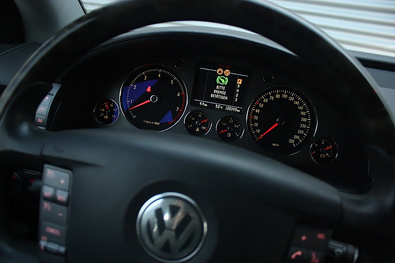

Jeżeli chodzi o przebieg to jest jestem przekonany, ze jest oryginalny. W ogłoszeniu co prawda podaje się, ze ma 147000, ale na jednym ze zdjęć jest widoczny przebieg 158000, wiec zanim zacznie się wieszać psy na sprzedajnym to możne jednak lepiej się wstrzymać. Być może samochód od tamtej pory nie był jeżdżony. Przydałaby się jakaś informacja na temat wypadkowości tego samochodu, chociaż jestem już w więcej jak 99% przekonany, że ten samochód ma nieciekawą przeszłość jeżeli chodzi o wypadkowość.
Odp: wvwzzz3dz78000258 2012/12/18 11:42 #35362
ja wieszam psy dlatego ze 158tys mial rok temu. Obecnie ma w aukcji wpisane 147. Wiec jest korekta (czy papierowa czy fizczna to nie ma znaczenia dopoki sprzedajacy nie dosle fotek przebiegu obecnego).. dogladanie na zdjeciach przebiegu jest niewazne. Liczy sie wpis w aukcji. I jakos marne szanse zeby nie jezdzil caly rok ani troche.. tablice ma nawet wywozowe wiec musial jechac nawet do nas z belgi.. a to juz jest troche km. Jezeli sprzedajacy zmieni przebieg nawet na 158 w aukcji to nic to nie zmieni. Bo tyle bylo rok temu i tu mamy korekte. O ile? nie wiem. Auto robilo rocznie ok 31tyskm a obecnie ma juz 6 lat i przeliczajac powinno miec kolo 190tys

Ok, rozumiem. Liczą się fakty, a fakt jest taki, że w treści licytacji podany jest niewłaściwy przebieg. A czy tablice wywozowe są gwarancją, ze samochód przyjechał do kraju na kołach??
Odp: wvwzzz3dz78000258 2012/12/18 12:24 #35366
ja mysle ze celowo jest zly podany i fizycznie skrecony zeby bardziej zachecal.. co do tablic 100% pewnosci nie mam ale wygladaja jak te na dole
i wydaje mi sie ze sa wywozowe. Widzialem juz sporo takich na allegro.
Ale mam watpliwosci czy to nie sa niemieckie.. na aukcji ma jeszcze audi i na nich jest D
moto.allegro.pl/audi-a5-2-0-tfsi-sportba...010-i2848717322.html
znalazlem w wikipedi info ze takie tablice to:
Tablice dealerskie mają białe tło i czerwone znaki. Numer na takich tablicach składa się z kodu miasta lub okręgu (1—3 litery), wyróżnika cyfrowego 06 oraz 1—4 cyfr.
na forum pisze ktos "Tablice niemieckie z białym tłem i zielonymi znakami to są pojazdy zwolnione z podatku drogowego w D (np. pojazdy rolnicze). Natomiast białe tło i czerwone znaki to są tablice tzw. dealerskie. Czyli są to pojazdy niezarejestrowane używane do jazd próbnych przez dealerów."

Odp: wvwzzz3dz78000258 UWAGA KOREKTA Volkswagen Phaeton 2012/12/18 12:24 #35367
Co do tej korekty to też bym się chwilowo wstrzymał ;)
Wiem że niby co innego napisał ale na foto ewidentnie jest 158tyś km
Ogólnie pytanie czy na miejscu nie okażę się że nagle jest 147tyś km bo już i takie cuda się tutaj zdarzają :P
