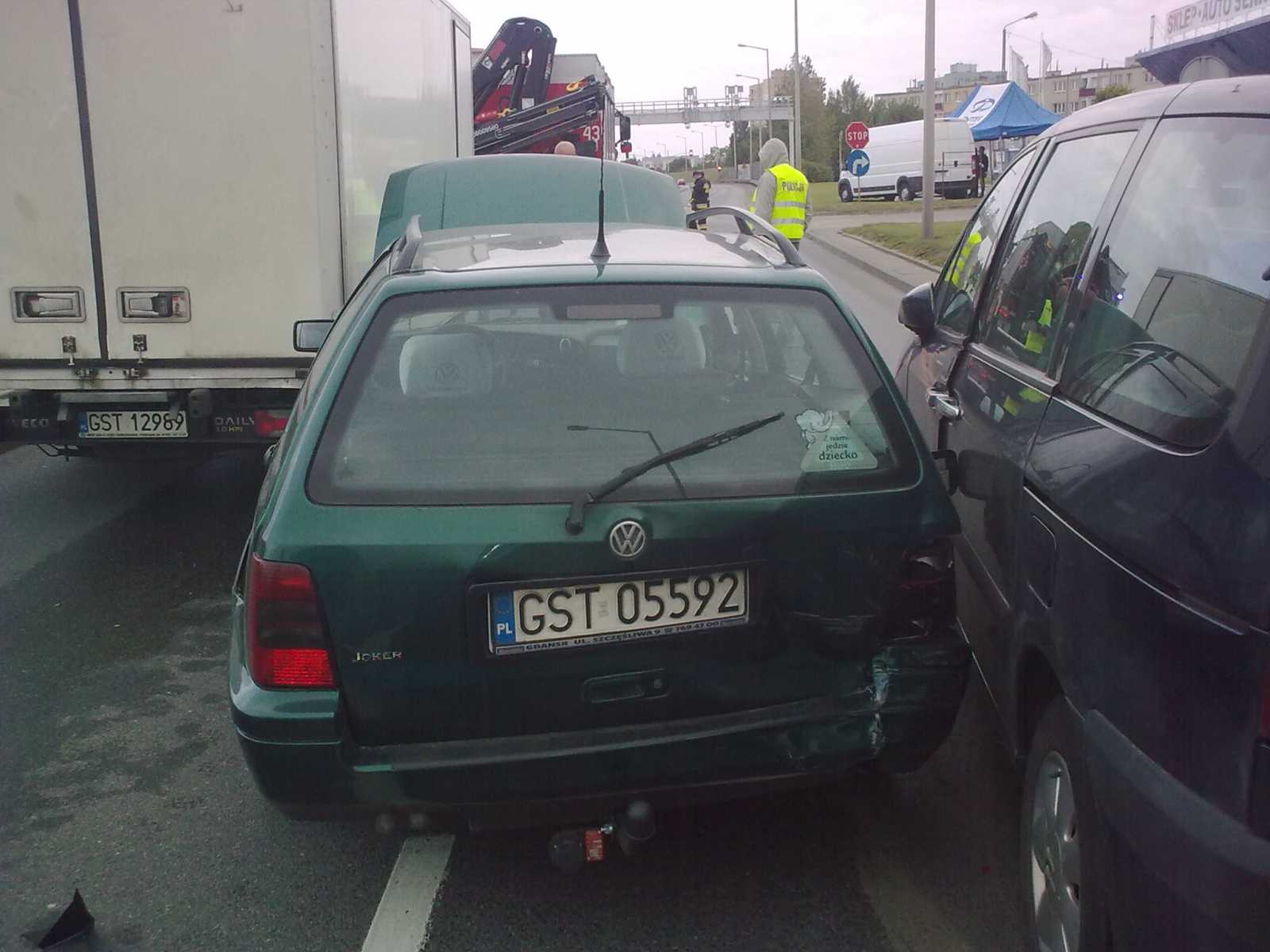

Auto powypadkowe. ok 2 miesiące temu sprzedawany na otomoto jako uszkodzony. Miało mocną kolizję z tyłu (m.in. ślady uszkodzenia na dachu, słupkach)

niestety nie mam, ale mam takie ładne zdjęcie. Dodam jeszcze, że rzeczoznawca stwierdził szkode całkowitą. Stan igła :)

czy byles jego poprzednim wlascicielem? wg tej fotki nie ma masakry.. do wymiany byla klapa, wzmocnienie tylne, do podklepania rog podlogi bagaznika i zapewnie poszycie blotnika tylnego? nowa klapa z malowaniem 400zl, wzmocnienie liczmy 400zl, klepanie bagaznika 400zl z malowaniem i blotnik poszycie z malowaniem 400zl. Licze ze z 2tysiaki naprawa doliczajac lampe, zderzak i szczegoly :) jednak sie komus oplacalo i widac ze w miare to fajnie zrobione ;) jak masz wiecej fotek to wrzuc ;)

Nie, nie jestem poprzednim właścicielem. Fotkę znalazłem szukająć poprzedniego ogłoszenia. Może masakry nie ma, ale patrząc na wygięty reling i lewą nakładkę nadkola osobiście bym nie chciał jeździć takim czymś.
Odp: Volkswagen Golf igła 1.9tdi klima / Stara Kiszewa WVWZZZ1HZWW052227 2012/12/20 10:32 #35489
tez patrzylem na ten reling ale to chyba tylko zludzenie.. a nakladke nadkola pewnie odczepil zderzak ktorego pociaglo. Szkoda ze nie ma wiecej foto bo by mozna ocenic lepiej ;)

niestety mam tylko to jedno. Interesowałem się autem bo chciałem kupić na części dla silnika przy poprzednim ogłoszeniu.
