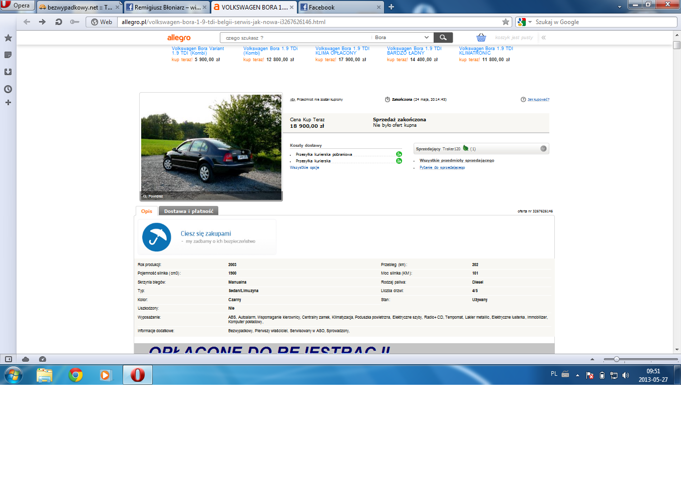

Witam , proszę o pilne sprawdzenie Numeru VIN oraz mozliwie przebiegu , co sadzicie o tym samochodzie? wyglada wszytsko ladnie , ogladalem go i kasiazka byla prowadzona do przebiegu 160tys 0.9.12.2009r i jest TIF na 196 tys w 2012r , z góry dzieki za wszelka odpwowiedz
allegro.pl/volkswagen-bora-1-9-tdi-belgi...owa-i3267626146.html

UWAGA!!!! na ten samochod i inne samochody tego handlarza , bora miala malowany tylny zderzak i ranty z tylu , drzwi kierowcy pod listwa i pasazera z tylu pozaginane ,wiele drobnych wykwitow na karoserii!!, serwis WCALE NIE DO KONCA !!! w ksiazce wpis tylko przy przebiegu 40tys a drugi na 160tys pod maska oderwana naklejka z data wymiany oleju ,jest tylko przebieg, jakies jaja , najgorszy problem to szarpanie calego auta podczas przyspieszenia w zaksiereie okbrotow 1800 -2400 czego objawem moze byc wybite kolo dwumasowe albo konczace sie pompowtryski , do tego wycieki z egr i polosi , sprzeglo ciezko chodzi i skrzypi podczas naciskania , NIE DAJCIE SIE OSZUKAC I NABRAC NA TA SLICZNIE WYGLADAJACA BORE na zdjeciach!!!
