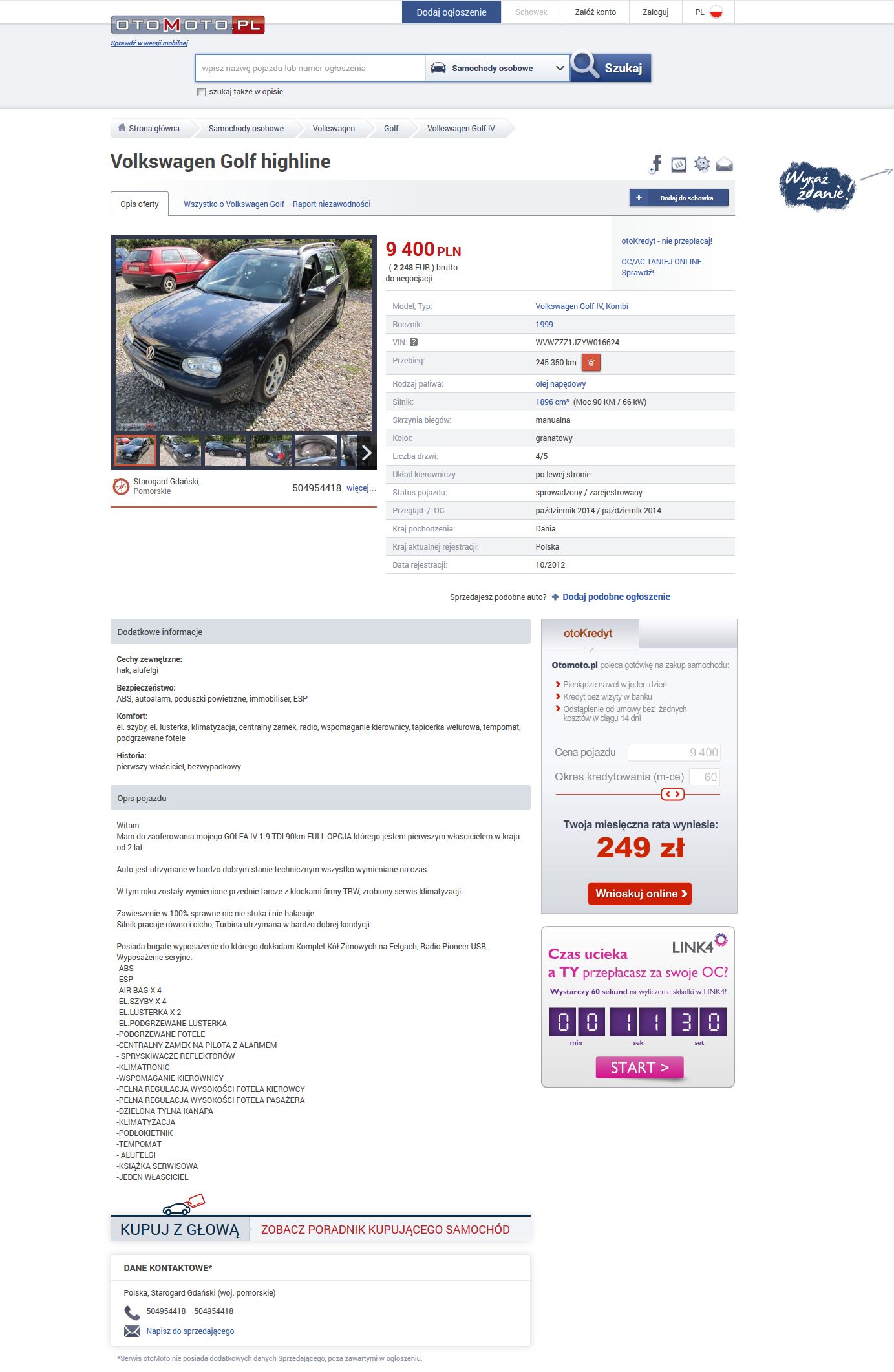

Volkswagen Golf 1.9TDI WVWZZZ1JZYW016624 korekta 2014/09/09 21:08 #66120
  • leykonrad
  • leykonrad Avatar
otomoto.pl/volkswagen-golf-iv-highline-C34418143.html
Auto po "kuracji odmładzającej" czyli korekcie przeiegu,
przebieg w Danii: selvbetjening.trafikstyrelsen.dk/Sider/r...in=WVWZZZ1JZYW016624
przebieg w ogłoszeniu: 245300
Volkswagen Golf 1.9TDI WVWZZZ1JZYW016624 korekta 2014/09/11 00:08 #66156
Przebieg w Polsce: 245 350 km
Przebieg w Danii: 327.000 km
