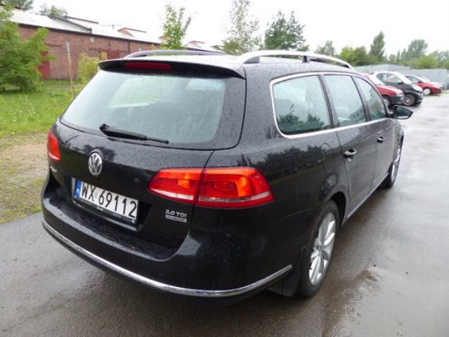

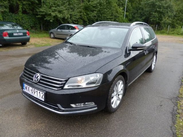

I. Silnik, stwierdzono: Rozruch oraz praca silnika w warunkach parkingowych w normie. Stwierdzono drobne wycieki
płynów eksploatacyjnych spod uszczelnień silnika. Silnik i komora silnika zabrudzone eksploatacyjnie. Zaleca się
sprawdzenie pracy silnika w warunkach drogowych.
II. Podwozie stwierdzono: Zawieszenie przednie i tylne – działanie układu w warunkach parkingowych bez uwag. Układ
kierowniczy – działanie układu w normie, zalecane sprawdzenie geometrii i luzów układu w warunkach
stanowiskowych. Układ hamulcowy – działanie układu w normie. Powiększone zużycie elementów ciernych układu
hamulcowego. Układ wydechowy – pokryty korozją.
III. Układ przeniesienia napędu stwierdzono: Skrzynia biegów – manualna 6 biegowa. Działanie skrzyni biegów w
warunkach parkingowych w normie. Napęd na oś przednią. Zaleca się sprawdzenie układów przeniesienia napędu w
warunkach drogowych i wykonanie przeglądu. Obręcze kół ze stopów lekkich – 5 sztuk, 17 calowe, miejscowo
zarysowane.
IV. Nadwozie stwierdzono: Barwa nadwozia – czarna z efektem perłowym /oznaczenie producenta LC9X/. Zderzak
przedni – drobne zarysowania i odpryski powłoki lakierowej. Szyba przednia – drobne odpryski na powierzchni
zewnętrznej. Pokrywa komory silnika – drobne zarysowania i odpryski powłoki lakierowej. Błotnik przedni prawy –
niewielkie zarysowanie w części przedniej, drobne zarysowania. Drzwi prawe przednie – drobne zarysowania. Drzwi
prawe tylne – drobne zarysowania. Poszycie tylne boku prawego – zagięcie punktowe, niewielki odprysk lakieru we
wnęce drzwi prawych tylnych, drobne zarysowania. Zderzak tylny – płytkie zarysowania w części górnej, drobne
zarysowania. Pokrywa komory bagażnika – ogniska korozji na krawędzi dolnej po stronie prawej, drobne zarysowania.
Poszycie tylne boku lewego – drobne zarysowania. Drzwi lewe tylne – zagięcie punktowe, drobne zarysowania. Drzwi
lewe przednie – zagięcie punktowe we wnęce drzwi, drobne zarysowania. Błotnik lewy przedni – drobne zarysowania.
Dach – drobne zarysowania. Powiększona grubość powłoki lakierowej pokrywy komory silnika: 249-410um, drzwi
prawych przednich: 228-254um, poszycia tylnego boku prawego: 159-300um, drzwi tyłu nadwozia: 128-241um.
Grubość powłoki lakierowej pozostałych zewnętrznych metalowych elementów nadwozia: 117-173um.
V. Wnętrze stwierdzono: Deska rozdzielcza i poszycia tapicerskie wnętrza pojazdu – drobne zarysowania z ubytkami
tworzywa. Poszycia tapicerskie foteli – miejscowo zabrudzone. Układ klimatyzacji wymaga sprawdzenia szczelności,
uzupełnienia czynnika roboczego oraz oczyszczenia układu dolotowego powietrza do wnętrza.
