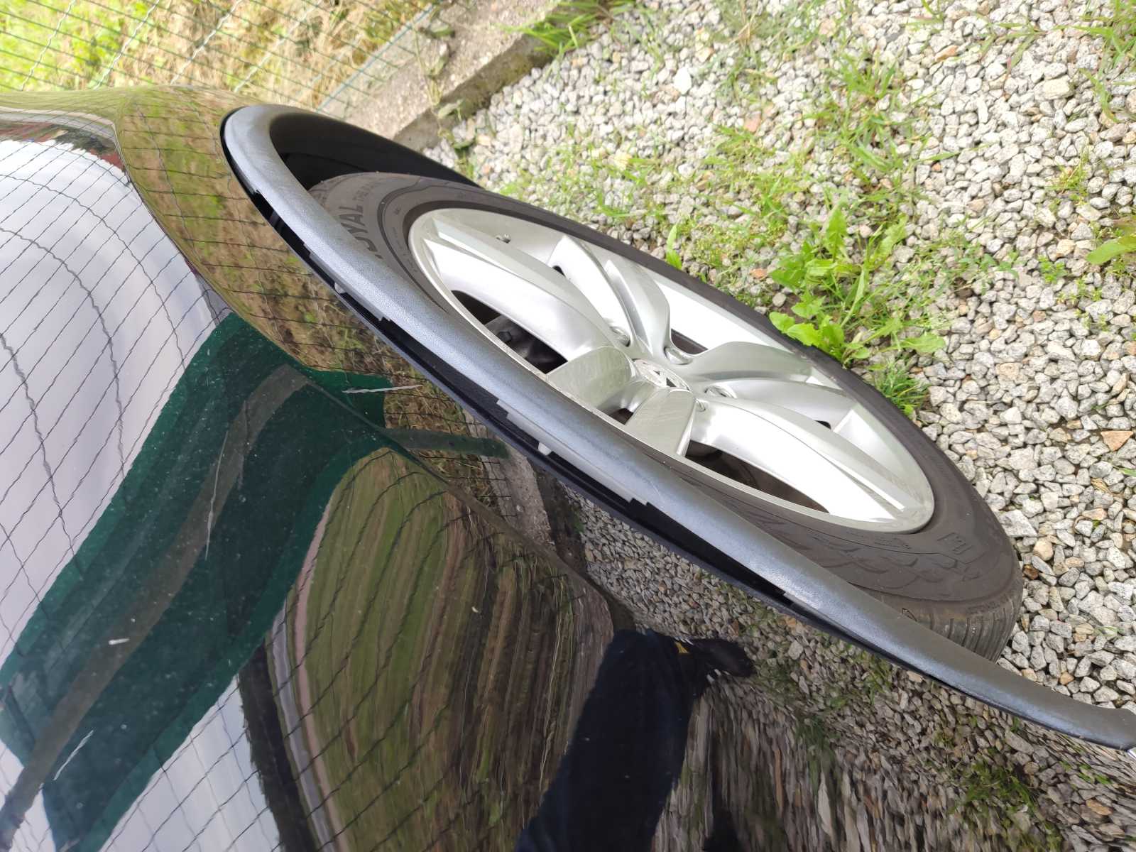

Sprzedawca w opisie i rozmowie telefonicznej zapewnia ,ze BEZWYPADKOWY.
Na żywo , po pomiarze okazuje się , ze malowana i szpachlowana maska , zderzaki i cała lewa strona.
Dodatkowo w środku słupki airbag ,wiszą na jednym kołku , boczki to samo ... Listwy na nadkolach powyłamywane ...
Drugi sprzedawca komis z Rawicza :
www.otomoto.pl/oferta/volkswagen-touareg...ch-ID6D8NEq.html#map
Tutaj to już masakra. Ciężko znaleźć element nie malowany. Zacieki na drzwiach , Cytrynka na słupkach.
Silnik umyty , ale lewa podłużnica upaprana błotem w celu zamaskowania kolizji. Łatwo do zauważenia .
Środek jak w poprzedniku , standard , słupki airbag wiszące.
Dłużej tym autom się nie przyglądałem , szkoda było mojego czasu , może jeszcze jakieś smaczki by odnalazł.
Ostrzegam przed stratą czasu i pieniędzy i szukam dalej ... :(

Jechałem do tego prywatnego z Wrocławia, już z pieniędzmi w kieszeni ,z zamiarem zakupu.
Na pytanie dlaczego napisał w ogłoszeniu bezwypadkowy , mimo ,ze auto po kolizji , pół malowane , wzruszył tylko ramionami.
Do Rawicza było 60 km , to już podjechałem ...ale tamto auto to rzeźnia
Fakt ten z Rawicza miał większość szyb z 2011 roku.

Powinni karać sprzedawców za wpisywanie w ogłoszeniu BEZWYPADKOWY i wprowadzaniu w błąd ,potencjalnego klienta , nie rzadko jadącego kilkaset kilometrów.
Czyste oszustwo.
Wczoraj obejrzałem kolejny , w komisie INTERAUTO-PRESTIGE w Świdnicy , niestety nie ma tego ogłoszenia w necie. Auto PORAŻKA .
Kolejne pół auta z 4 warstwami lakieru , odstającymi połamanymi plastikami i kilogramami pasty we wnękach i lampach.
Poddaje się i jadę na wycieczkę do Niemiec.

Nie mam nic przeciwko malowanym autom , jeżeli są ładnie zrobione.
Drażni mnie :
- jeżeli miernik lakieru , nie ma już skali i się wyłącza przy pomiarze
- jeżeli elementy mają szpary z jednej strony auta milimetry , a z drugiej prawie wkładasz rękę pomiędzy
- jeżeli blacharz niedbale wyprowadza szpachlą powierzchnię i patrząc na element , już widzisz fale
- jeżeli blacharzowi pod szlifierkę wpadnie jakiś kamyczek i robi bączki na całej powierzchni
- jeżeli elementy są powyłamywane , nie poskładane jak należy , lub wklejone na silikon do okien
- na koniec lakiernik kładzie lakier bezbarwny tzw.cytrynkę i nie chce mu się tego zeszlifować i wypolerować do połysku jak reszta auta
Tak wyglądały w skrócie te auta
Chcę wydać 70 tysięcy na 10 letnie auto , to chciałbym , żeby jakoś wyglądało... i to nie będzie PORSCHE , tylko zwykły VW
