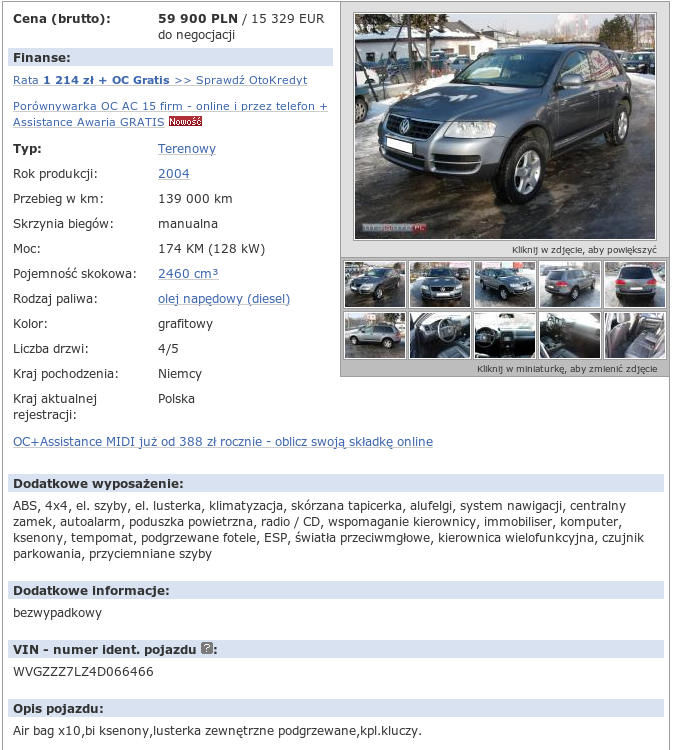

Ogłoszenie: otomoto.pl/volkswagen-touareg-tdi-C17286688.html
Prawe drzwi przód i tył oraz błotnik prawy tył - nieciekawy drugi lakier, powyżej 200.
Poza tym niemiłosiernie porysowane zderzaki, zwłaszcza z prawej i dość mocno zużyta skóra.

7 lat IMO nie oznacza, że można bez żenady w ogłoszeniu napisać "bezwypadkowy". Ja się nadziałem: straciłem czas i pieniądze na paliwo, a mogłem pojechać gdzie indziej.
