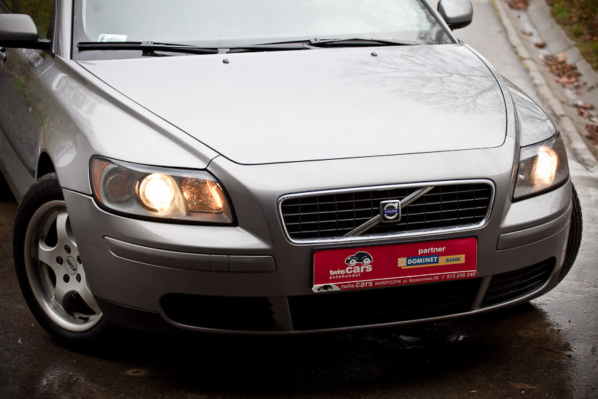

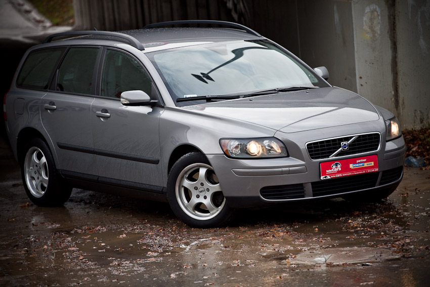

Przedni zderzak odstaje po prawej stronie, samochod fotografowany po to na mokro żeby nie bylo widac rożnicy w kolorach elementow, choc po prawej stronie i tak widac że drzwi maja rożne kolory. Dzwignia hamulca ręcznego ma pod spodem zglazurowany brud co oznacza że albo >300 kkm, albo użytkownik brudas, albo komis nie umie wyczyścić samochodu (ostatnie zdjęcie). Fajera wyplakowana - bo ma zaslepkę zamiast poduszki. Wszystkie zdjęcia "artystyczne" czyyli nie ma co oglądac w rzeczywistości. Firma nazywa się Twins Car - co pewnie oznacza ze robia jeden samochod z dwoch ;-)

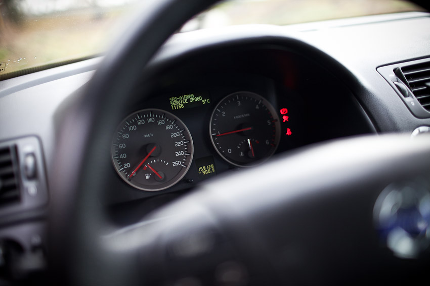

Na dodatek pali się kontrolka od poduszki powietrznej, a grill jest z modelu S40 ;-)
