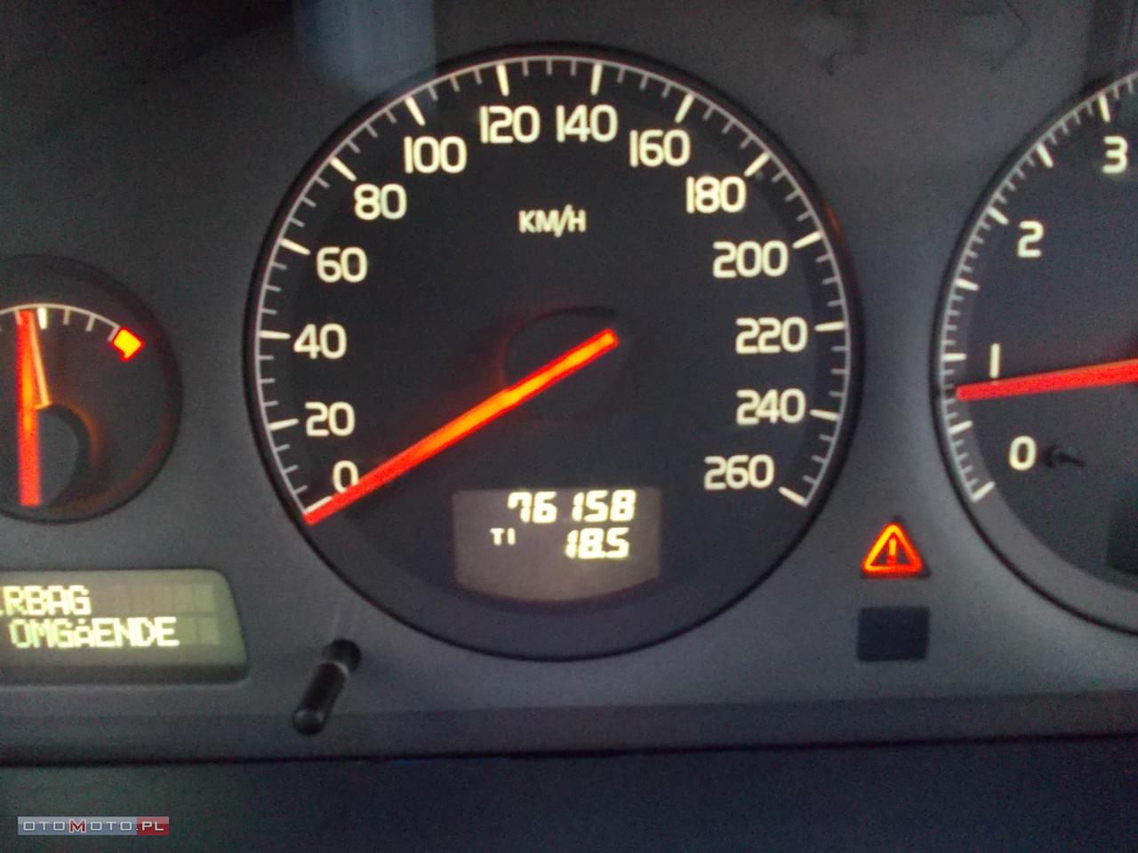

Przebieg w aukcji poprawiony ale zdjęcia już nie :)
Przy okazji czemu na kompie jest komunikat o poduszkach ?? (tłumaczenie omgaende = natychmiast)

Bo w Volvo jest okreslona gwarancja dzialania systemu Airbag na iles tam lat.

W każdym ?? mam Volvo V40 i nic takiego nie mam u siebie o ile wiem.

Nie wiem jak w V40 (nie pamiętam), ale w V50 i S60 jest.
Na słupku od drzwi jest tabliczka warranty airbag srs i tam są podane daty.

Na tabliczce faktycznie mam warrany airbag/srs tylko nie chce mi się teraz sprawdzać do kiedy :)
Tak patrze to ta sztuka S60 jest z 2000 roku, ważność poduszek była by aż tak krótka ?

Nie wiem jak w takich starszych wersjach Volvo, ale w nowych było to chyba 15lat.

w s60 i v70 poduszki miały przeglądy co 10 lat,
ale nigdy nie wyświetlała się na komputerze informacja o potrzebie sprawdzenia poduszek.
w tym oto egzemplarzu po prostu jest jakiś błąd (może jakaś poduszka wyskoczyła i nikt nie skasował błędu, ewentualnie jakaś kość się poluzowała pod fotelem i błąd sam wskoczył [kilka razy widziałem to na własne oczy])
