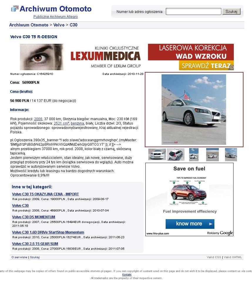

Kolego Rob123, ja sobie na tym forum jaj nie robię! Auto było strzelone, a poduszki wywalone. Krótko mówiąc nie jest to bezwypadkowe auto, a sprzedawca jakoś o tym fakcie nie informował w ogłoszeniu. Ja tylko zostawiłem informację o tym aucie dla innych, którzy szukają historii pojazdu. Tu ją maja na tacy. Kolejna sprawa to raporty CarFax i AutoCheck straszą bardziej niż ja tylko informuję na tym forum bo w nich nie widać uszkodzeń, a zapisów "POSSIBLE TOTAL LOSS", "TITLE SALVAGE" chyba nie trzeba tłumaczyć. Co zrobi potencjalny kupiec to jego sprawa, ale przynajmniej będzie wiedział co kupuje.
Rozwijając wątek to masz poniżej kawałek historii pojazdu z USA, gdzie jak WÓŁ masz dwa wpisy
FRONT IMPACT WITH ANOTHER VEHICLE - AIR BAG DEPLOYED
TITLE SALVAGE - POSSIBLE TOTAL LOSS
Widząc tylko taki zapis ja bym auta nie kupił, ale widząc uszkodzenia na zdjęciach wziął bym je pod uwagę przy zakupie. Więc wcale nie uważam, że ktoś tu komuś robi krzywdę pisząc prawdę o pojeździe, która tak przy okazji jest normalnie dostępna w internecie.
Tak przy okazji ja mam oryginał tego ogłoszenia tak jak i link do tego, które teraz wisi na otomoto.
ZRZUT STAREGO OGŁOSZENIA
