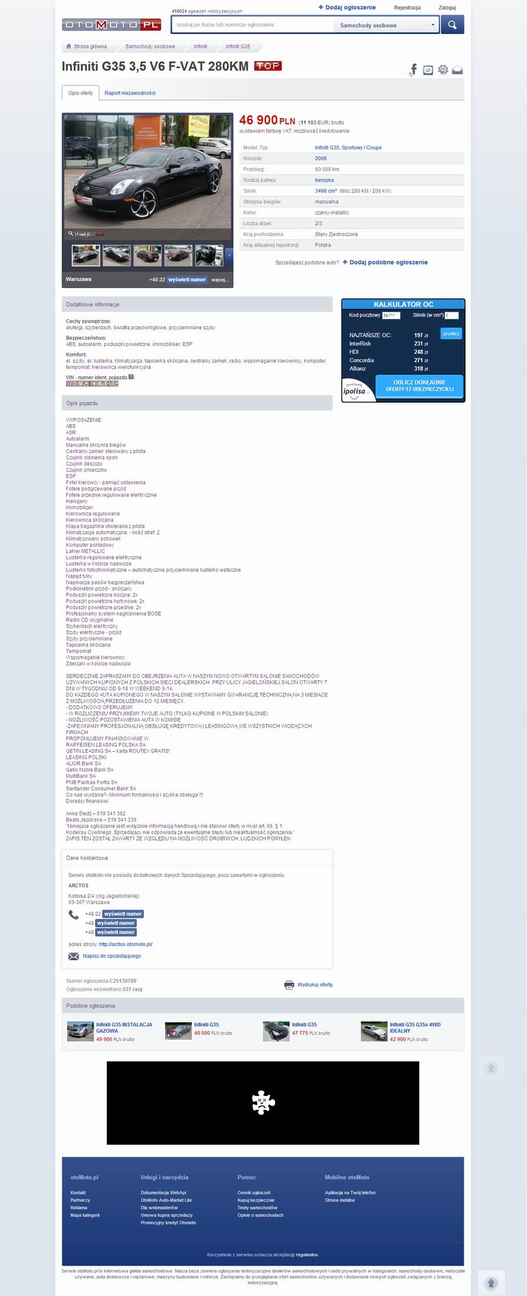

link otomoto: otomoto.pl/infiniti-g35-3-5-v6-f-vat-280km-C25139789.html

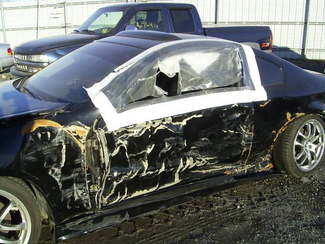

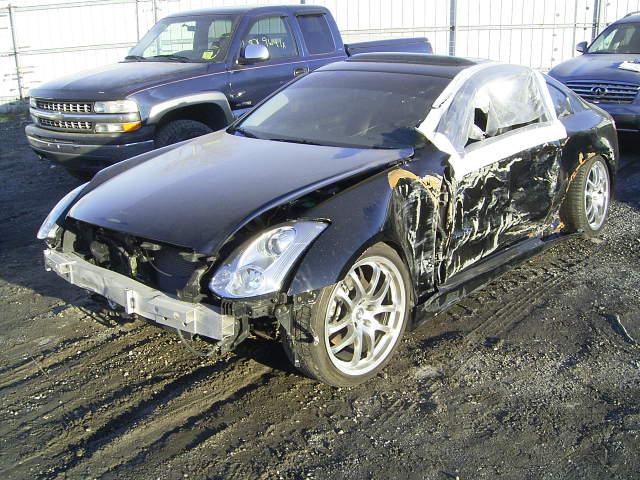

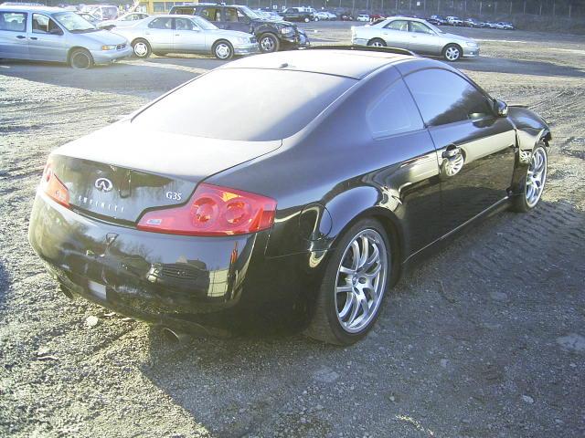

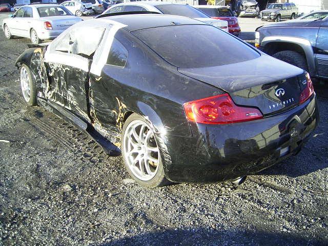

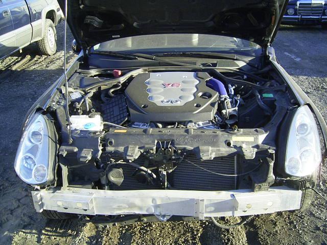

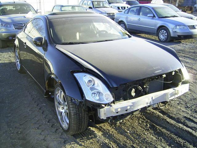

Czy jest to mocne uszkodzenie?
Poduszki jak widać nie są ruszone.
Co myślicie o tym samochodzie?
Warto brać go pod uwagę?
Pozdrawiam,
Łukasz
Odp: [UWAGA] Infiniti G35 Coupe 2006 r. VIN: JNKCV54E96M712704 2012/07/28 19:43 #28065
najwieksze pytanie czy tylny blotnik zostal zaszpachlowany czy wyciety i jak to jest zrobione.. poza tym jest uszkodzone tylne zawieszenie i nie wiadomo czy nie zmienila sie geometria na wieki wiekow.. koniecznie jak sie zdecydujesz wez auto na zbieznosc lub plyte o ile masz takie cos gdzies dostepne.. kurtyne wywalilo
