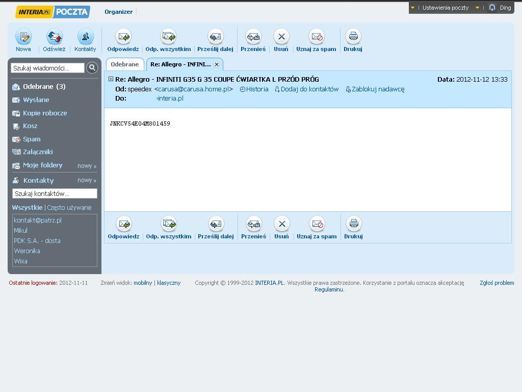

Uzyskałem od sprzedawcy tych ćwiartek numer VIN JNKCV54E55M414424 Sprawdź ten VIN na autobaza.pl ▸
Załączam zrzut na dowód.Jest inny,może ktoś sprawdzić co się pod nim kryje ?
Ostatnio zmieniany: 2012/11/09 13:58 przez Lotus.
Odp: [UWAGA] Infiniti G35 - VIN: JNKCV54E34M300050 2012/11/09 14:01 #33436

Odp: [UWAGA] Infiniti G35 - VIN: JNKCV54E34M300050 2012/11/12 12:50 #33573
  • Lotus
  • Lotus Avatar
Udało się zdobyć numer jeszcze z drugiej ćwiartki :P JNKCV54E04M801459 Sprawdź ten VIN na autobaza.pl ▸
Wypadałoby sprawdzić co się tam kryje :)
Odp: [UWAGA] Infiniti G35 - VIN: JNKCV54E34M300050 2012/11/12 13:56 #33578
A kryje się to :P
VIN:JNKCV54E04M801459
2004 INFINITI G35
Copart Auto Auction INFINITI Lot Details
Lot #: 10509107
Actual Cash Value: $23,050 USD
Repair Cost: $18,407 USD
Title State: FLORIDA
Title Type: CERT OF TITLE-SLVG&SLVG REBILD
Odometer: 52,667 ACTUAL
Primary Damage: Front end
VIN: JNKCV54E04M801459
Body Style: COUPE
Color: SILVER
Engine: 3.5L 6
Drive: Rear-wheel drive
Cylinders: 6
Fuel: GAS
Keys: YES
Bid Information
Auction Location: Copart Orlando, FL
Sale Date: September 20, 2007
Virtual Sale Starts: 12:00 PM Eastern Time (GMT-04)
Virtual Sale Item: Lane C - Item # 3076
Ostatnio zmieniany: 2012/11/12 13:57 przez Suzuki GSX-R.
