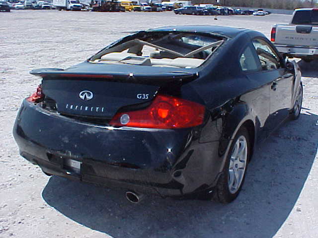

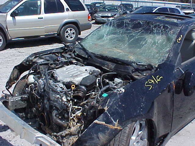

[UWAGA] Infiniti G35 - VIN: JNKCV54E34M300050 2010/12/05 19:41 #4417

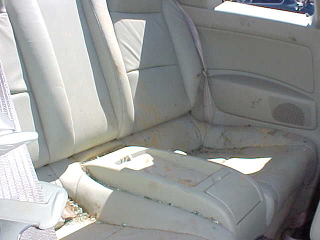

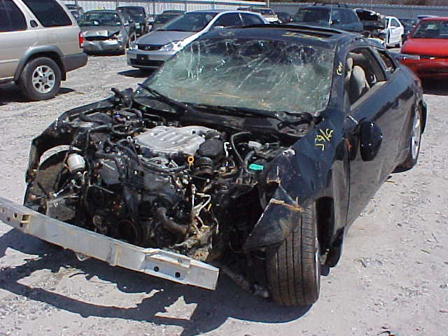

To się najeździł w USA ... całe 485 mil i od razu złom .... :(
Dodatkowe informacje:
serwisowany w ASO, bezwypadkowy, garażowany
VIN: JNKCV54E34M300050 Sprawdź ten VIN na autobaza.pl ▸
Type 2004 INFINITI
Model G35
World region: Asia
Manufactured in: Japan
Year: 2004
Make: Infiniti
Body style: Coupe
Transmission: Manual
Cylinders: 6 Cylinders
Safety restraints: Dual Front and Side Air Bags
Standard options: Air Conditioning, Power Steering, Power Brakes, Power Windows, AM/FM Stereo, Cassette, ABS (4-Wheel)

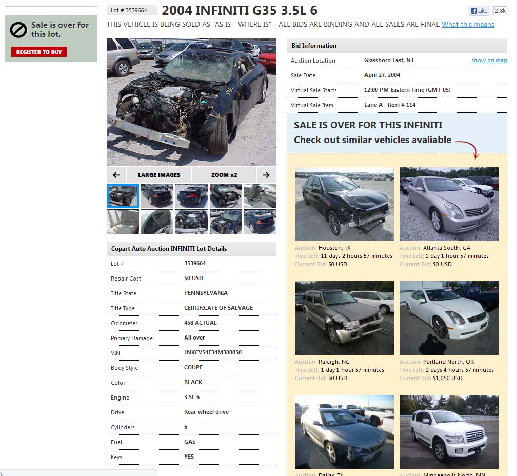

Lot ID 3539664
Title Type CERTIFICATE OF SALVAGE
Odometer 458 ACTUAL
Primary Damage ALL OVER
VIN JNKCV54E34M300050
Body Style COUPE
Color BLACK
Engine 3.5L 6
Drive Rear-wheel drive
Fuel GAS
Keys YES
Year/Make/Model: 2004 INFINITI G35
Body Style: Coupe
Engine Type: 3.5L V6 PFI DOHC 24V
Manufactured In: JAPAN
Search Results: ALERT! Airbag Deployment Records Found
Message IMPORTANT! The CARFAX database contains 6 important vehicle history records on this 2004 INFINITI G35 that may confirm a clean history or uncover potential problems. Order the CARFAX Vehicle History Report to see all the information reported on this vehicle.

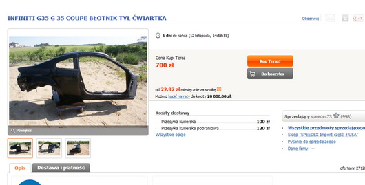

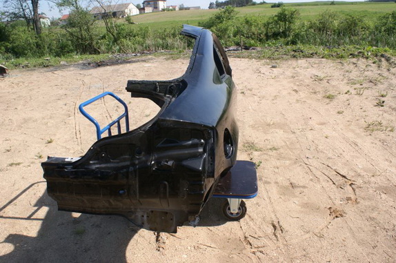

Chyba były właściciel miał już dość tego ulepa. Blachy ze Szczecinka, a teraz wypasiona furka sprzedawana jest w Sosnowcu. Fura krąży po całej Polsce :)

W realu wygląda bardzo dobrze. Miernik pokazuje śladowe ilości bodajże w 3 miejscach - i nie ma się co dziwić praktycznie 90% blachy jest wymienione. Śmiem twierdzić tak bo przez ostatnie lata ulepów się naoglądałem :evil: (ten z Radomia co do niedawna był na otomoto wygląda zdecydowanie gorzej) a ten pomimo ze puzel - lepianka naprawdę daje radę. Rdza jednak już sie dobrała i w paru miejscach zaczyna go wcinać (pod odsuwanym dachem, pod maską kielichy - aż pomarańczowe od rudego).

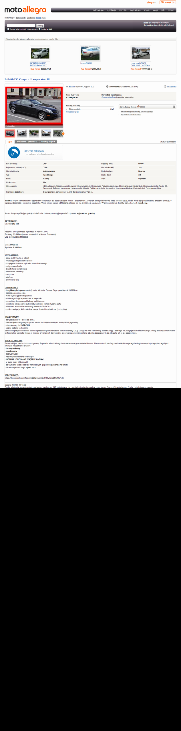

Wrócił do Wawy, sprzedaje kolejny właściciel,tym razem zarejestrowany w Poznaniu.
Numer rejestracyjny: PO003PG
moto.allegro.pl/infiniti-g35-coupe-super-stan-i2645991898.html

Screen:
Odp: [UWAGA] Infiniti G35 - VIN: JNKCV54E34M300050 2012/10/27 21:52 #32597
ten zrzut bedzie lepszy ;D i drugi - o tym aucie juz nawet strony robia ;D hehehe za niedlugo bedzie w szkole na histori o nim w podreczniku ;D chyba bym sobie vin przeklepal majac tego ulepa bo wstyd ;D

Troszkę mnie rozbawił komentarz obecnego właściciela, a już piszę dlaczego bo sprawdziłem dodatkowo więcej informacji
1. AutoCheck mówi nam
Salvage title or salvage auction
2004-03-16
TITLE (Title #:59571823) (Leased Vehicle)
SALVAGE POSSIBLE TOTAL LOSS
VEHICLE TITLED/REGISTERED TO AN INSURANCE COMPANY
2004-05-27
VEHICLE EXPORTED TO POLAND
2. Carfax na dzień dobry mówi nam
AirBag Check Info
3. NICB mówi nam
VIN: JNKCV54E34M300050 has been identified as a vehicle listed in the VINCheckSM Salvage Records.
Date of loss: 2004-03-24
Cause of loss: Collision
4. Aukcja USA mówi nam dokładnie to
Nie wiem jak kolego sprawdzałeś swój samochód, ale zapewne mało dokładnie bo powyższa historia to fakty potwierdzone przez Państwowe Instytucje USA - nikt tu nie pisze żeby zaistnieć bo i niby po co.

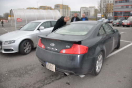

Zamieszczam zdjęcia gdy oglądaliśmy i mierzyliśmy auto dwa lata temu, niestety jak się okazało mało wyraźne z powodu błędnie przestawionego autofokusa. Wtedy też poinformowaliśmy ówczesnego właściciela tj. osobę która użytkowała to auto kilka lat jako pierwsza że jest powypadkowe - min, na miejscu pokazany został Carfax Airbag Check. Elektroniczny pomiar powłoki lakierniczej pokazał że bodajże trzy punkty na elementach są szpachlowane - jeden po lewej (o ile mnie pamięć nie myli nad tylnym oknem okolice dachu) i jeden
po prawej stronie (przedni błotnik), prawa przednia lampa miała nadkruszenie dokładnie jak po niewielkiej kolizji - być może więc kiedyś stało długi czas na dworzu bez maski bo gniazda kielichów zmieniły kolor na rudy. Reczywistość w Polsce nie raz pokazywała że onumerowanie wraz z elektroniką wpadało do kosmetycznie uszkodzonych sztuk.Stwierdziliśmy że abg kierowcy był wyjmowany, pas kierowcy wygląda jak po odpaleniu po kolizji - jest kompletnie luźny. Na zdjęciach obecnego właściciela nadal nie naprawiony i obwiązany jakąś szmatą :)
Na koniec wisienka na torcie - ciekawostka - absolutny przypadek czyli zdjęcie z aukcji sprzedawanej przez importera auta od dawna ćwiartki G35 koloru czarnego - bok prawy - czyli taki który był nietknięty przy kolizji. Na obu zdjęciach widać podobne uszkodzenia.
