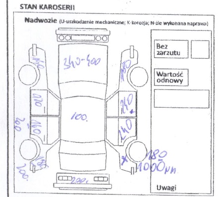

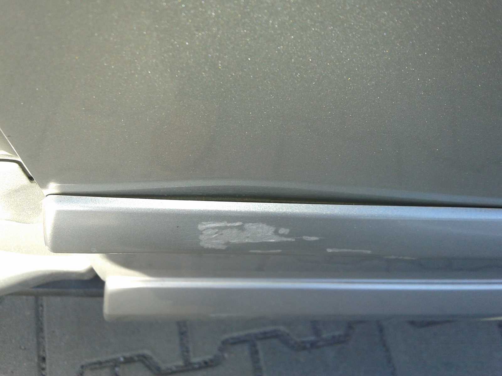

Subaru Outback 2.5 165 KM - JF1BP9LKB7G081326 2013/11/04 20:08 #51595
  • gmroz
  • gmroz Avatar
Dzięki Polon za pomoc.
W załączeniu dodatkowe zdjęcia.
Mam jeszcze pytanie, czy wartości lakieru jak w załączniku waszym zdaniem skreślają auto ?
Lakier położony profesjonalnie bez przepyleń, wtrąceń, wnętrze zadbane, podzespoły sprawne.
Co sądzicie ?
pzdr
GM
Subaru Outback 2.5 165 KM - JF1BP9LKB7G081326 2013/11/05 06:59 #51613
CHyba z tego co widze zostal tylko dach fabryczny. Reszta lakierowana a nawet szpachlowana intensywnie tzn prawy tylny blotnik tragedia, maska tragedia, Nic ciekawego ja bym sobie odpuscil
