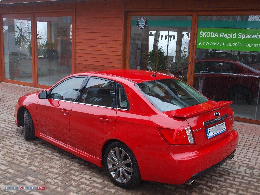

Proszę o sprawdzenie poniższego auta:
otomoto.pl/subaru-impreza-wrx-2-5-230ps-...s-mil-C32577201.html
JF1GE76689G506660
Z góry dzięki

Korekta jakaś tam z pewnością była z tego co widać :P
Subaru Impreza WRX 2009 JF1GE76689G506660 2014/05/07 22:32 #61366

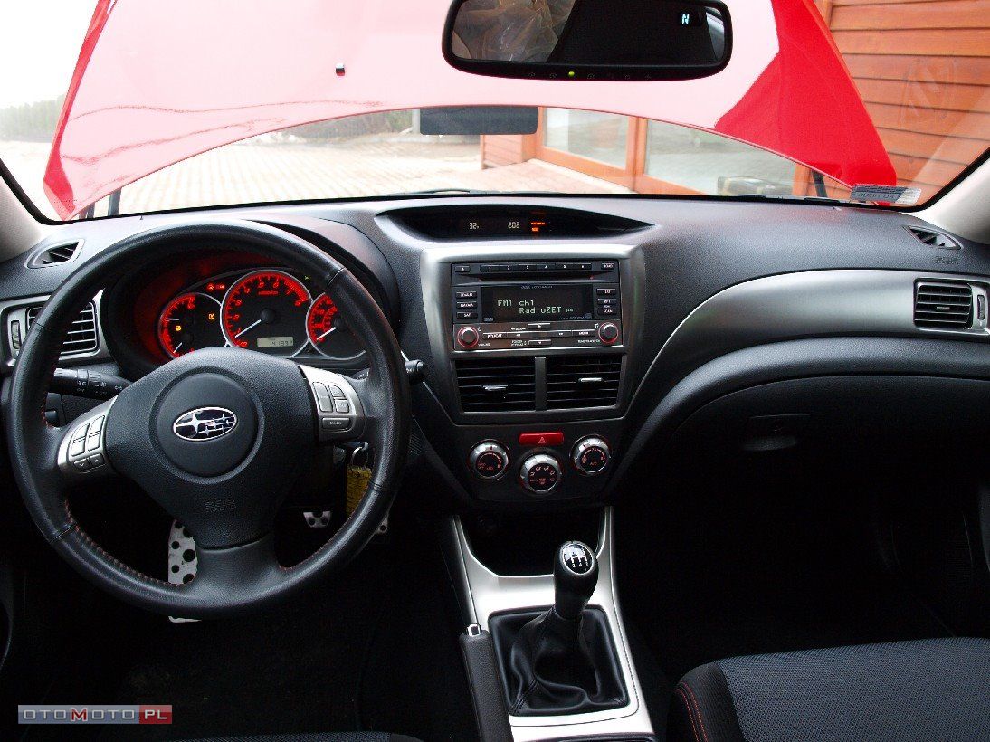

No jedynie ze to jest 60tys mil w otomoto ;)
Subaru Impreza WRX 2009 JF1GE76689G506660 2014/05/09 09:23 #61450
hehe mógłbym na to pójść gdyby nie ta fotka na której widać "41332" przelotu ;)

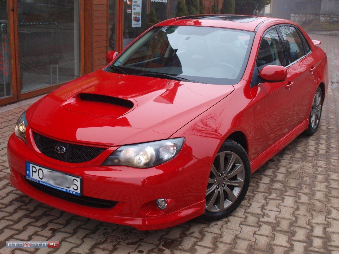

Dzięki wielkie, szkoda że brakuje pozostałych zdjęć :/ (ja widzę tylko 2 a w opisie widzę 9 i 8)
Z tych dwóch nie widać zbyt dużych uszkodzeń (dach trochę wgnieciony po prawej stronie). Ciekawe co tam było po lewej stronie.

no korekta bo w 2011 mial 60tys km. Obecnie ma 41 tys mil wiec 65tys km a minelo juz pare lat . Niestety nie zachowalo sie wiecej fot. Te uszkodzenia to wygladaja troche jak by spadal lod na auto albo sniegiem go przysypalo grubo. NIestety naprawa wymaga albo szpachlowania albo wyciecia dachu. Wiec spora ingerencja

W 2011 miał 64072 km czyli te okolice 41 tys mil, czyli nie przejechał nic. Mam wrażenie, że auto stoi i się sprzedaje przez kilka, bo było już wcześniej ogłaszane (2012 rok, w Swarzędzu).
