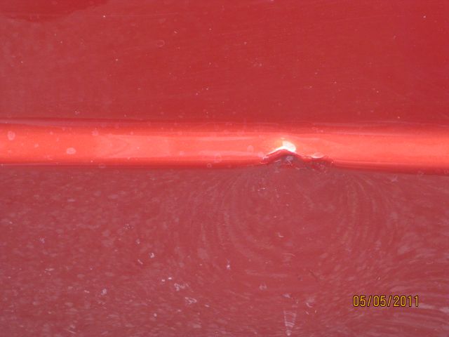

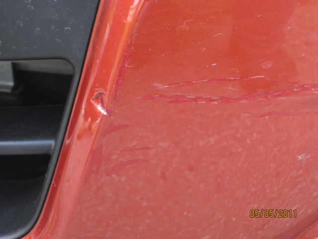

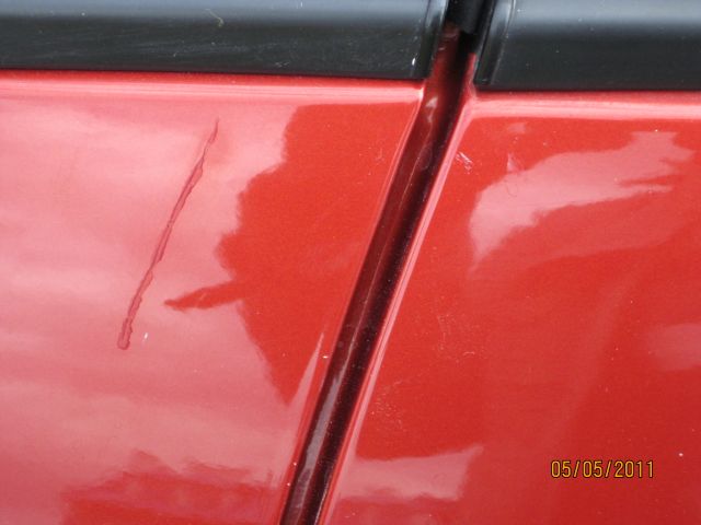

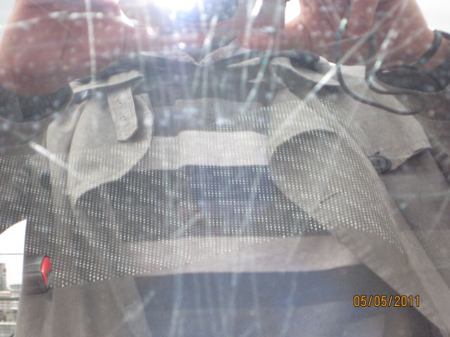

Jeżeli ktoś miałby możliwość sprawdzenia to będę wdzięczny.
Jest na parkingu PL ale tez nie wystawiony na aukcje - mam fotki do niego i wygląda jak dla mnie dość dziwnie ponieważ ma kilka rys i wgnieceń i porysowaną szybę więc wolałbym się upewnić jak naprawdę znim było zanim przybył z USA

W skrócie. .. rozbity, zalany w powodzi, szkoda na maxa, ubezpieczyciel oddał kasę a potem sprzedał wraka polaczkowi który go sprowadził do kraju i wciska ciemnotę jaki on piękny itp... :)
