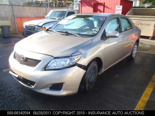

Jestem zainteresowany kupnem tego auta.
Proszę o pomoc w sprawdzeniu historii toyoty VIN 1NXBU40E79Z016956

Odp: PROŚBA O SPRAWDZENIE VIN 1NXBU40E79Z016956 TOYOTA COROLLA 2009 2011/11/05 20:29 #18335
A można prosić o link do ogłoszenia ??
1NXBU40E79Z016956
Model Year2009
MakeToyota
ModelCorolla
Body Type4 Door Sedan
Trim LevelBase; S; LE; XLE
Engine TypeL4, 1.8L; DOHC 16V; VVT-i
CountryUNITED STATES
Assy. PlantFremont, CA
Production Seq. Number016956
Drive Line TypeFWD
Restraint SystemDual Air Bag; Manual Belts; Side Air Bag; Curtain Shield Air Bag-Front&Rear
Vehicle ClassSmall Car
Carfax Records InfoIMPORTANT! The CARFAX database contains 12 important vehicle history records on this 2009 TOYOTA COROLLA/S/LE/XLE that may confirm a clean history or uncover potential problems. Order the CARFAX Vehicle History Report to see all the information reported on this vehicle.

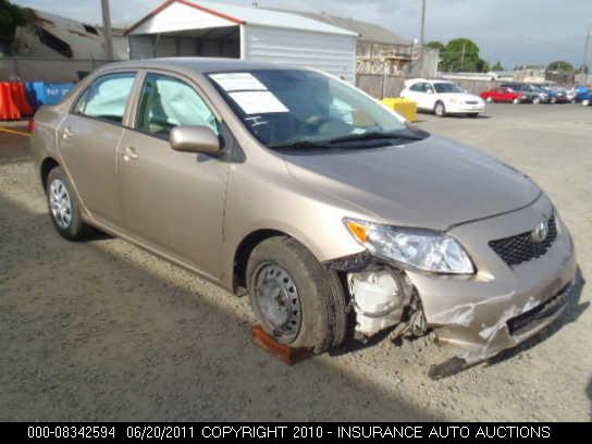

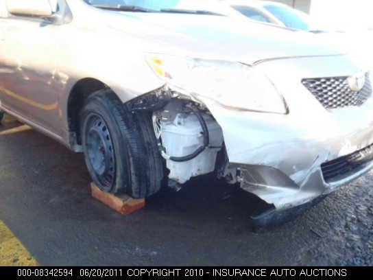

Typ Szkody:COLLISION
Główny:RIGHT FRONT
Drugorzędny:UNDERCARRIAGE
Klucz:Present
Kod początkowy:CAR STARTS
Drogomierz:40118
Stan drogomierza:ACTUAL

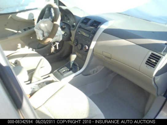

Poduszki powietrzne:4
Kierowca:DEPLOYED
Lewa strona:DEPLOYED
Pasażer:INTACT
Prawa strona:DEPLOYED
Ostatnio zmieniany: 2011/11/05 20:30 przez Krzysztof.
