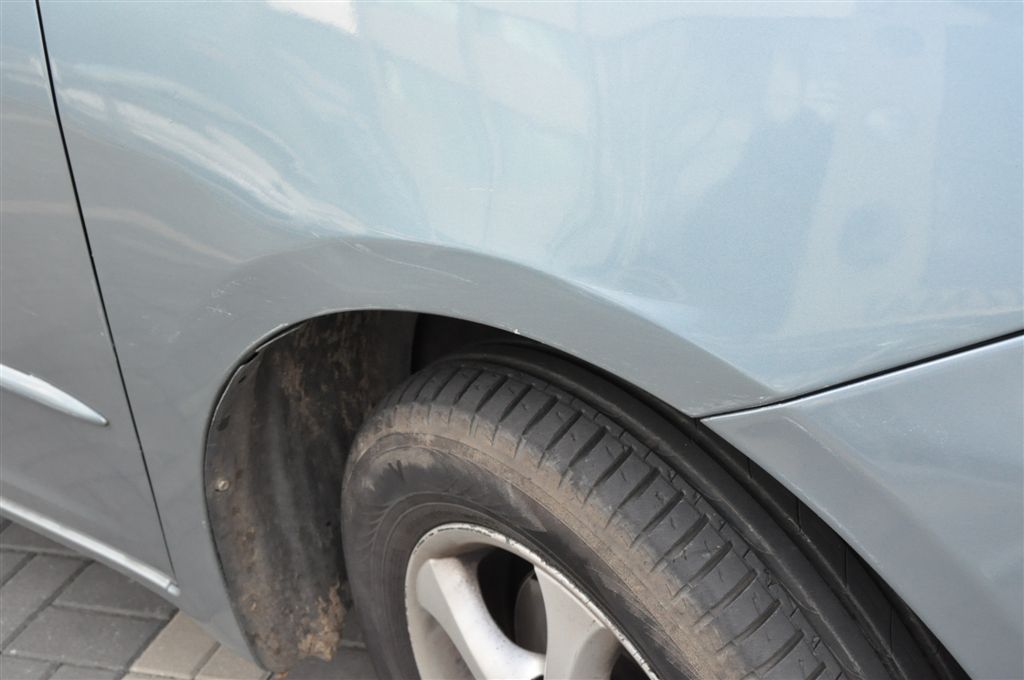

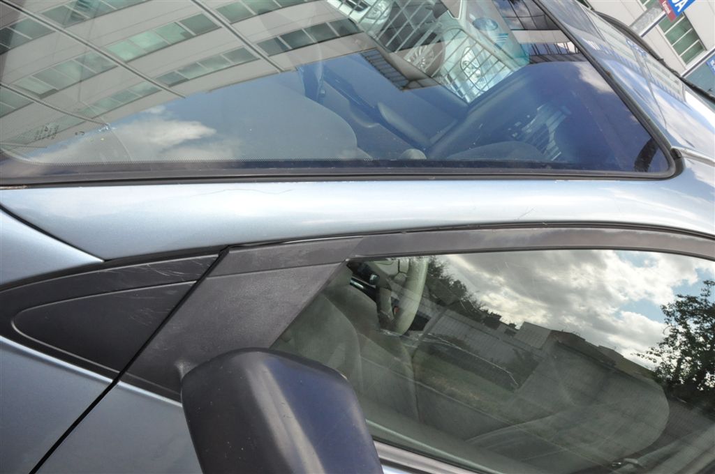

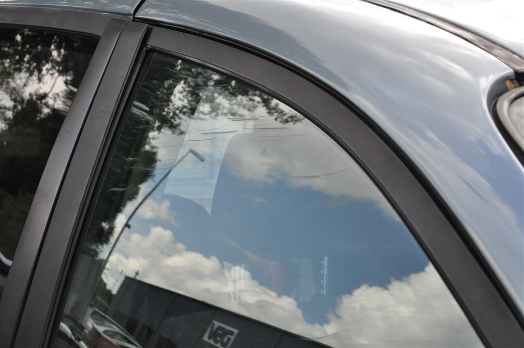

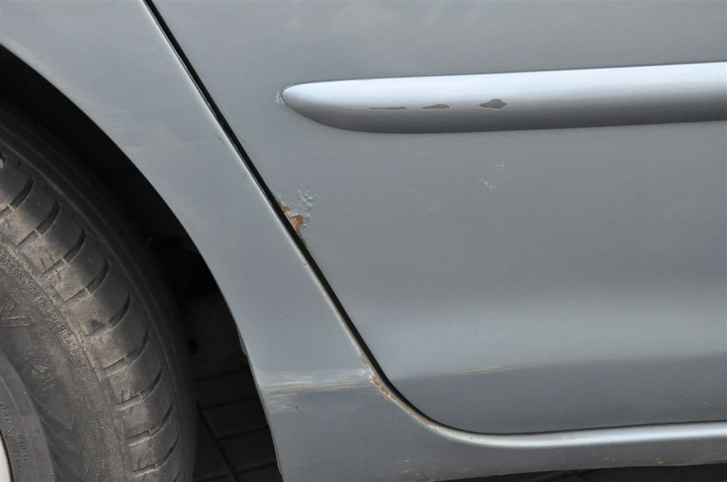

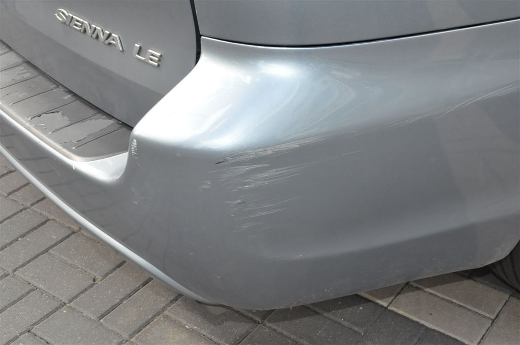

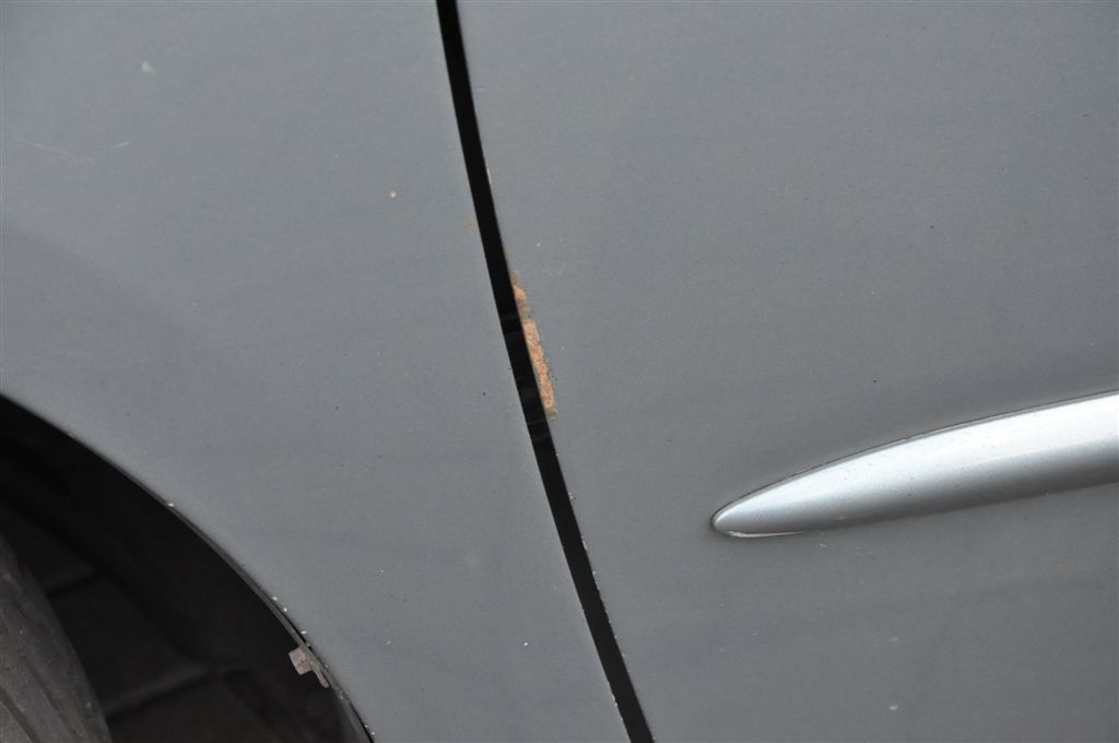

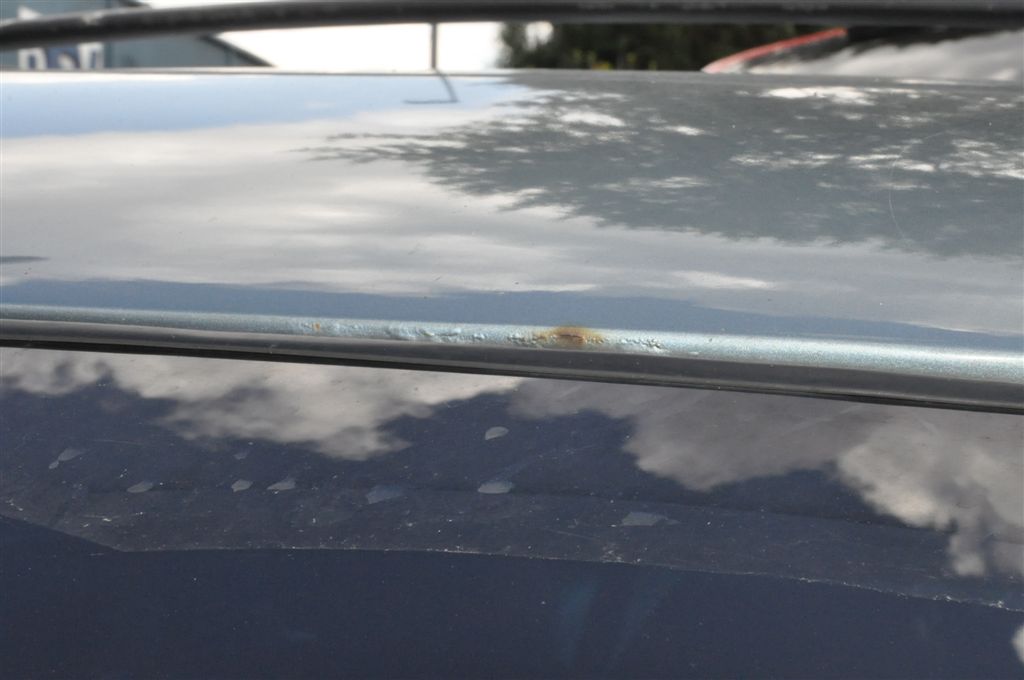

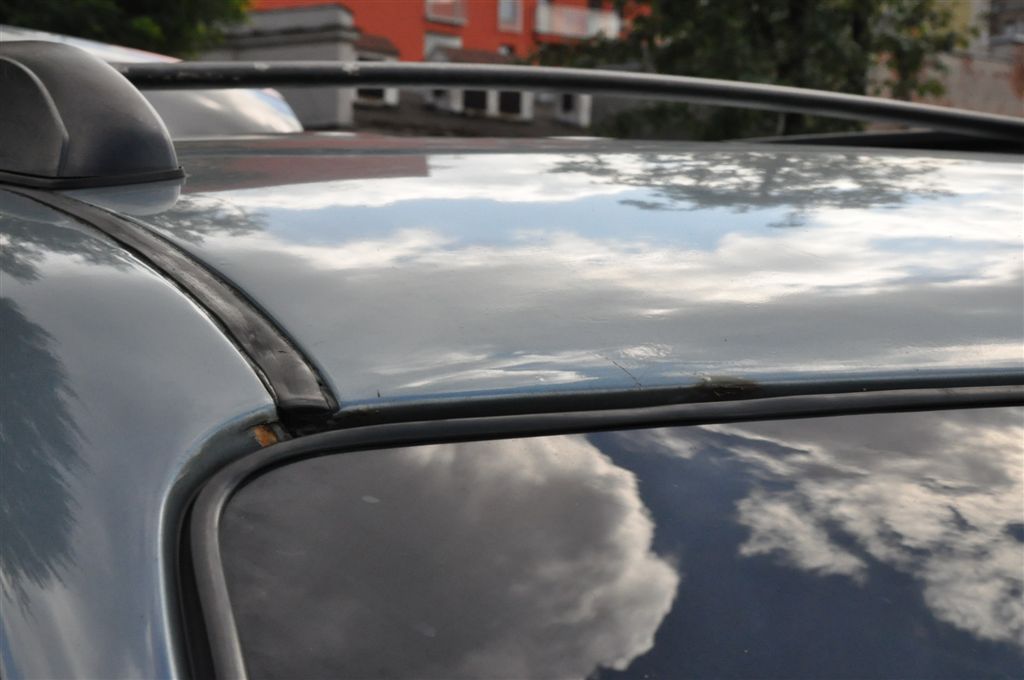

Witam.
Prośba o sprawdzenie auta po numerze nadwozia:
VIN 5TDZA23C34S114583
Auto wystawione na talica.pl
http://tablica.pl/oferta/toyota-sienna-3-3-2004r-CID5-ID3vueP.html
Dołączam zdjęcia, które dostałem dodatkowo od sprzedającego.
Z góry dziękuję.
Pozdrawiam,
Marek
Toyota Sienna r. 2004 Warszawa VIN: 5TDZA23C34S114583 2013/09/13 13:17 #49280
na kazdym zdjeciu szpachla.. nawet na dachu. Ja pitole masakra. Ale chociaz sprzedajacy uczciwie to pokazuje. Nie interesuj sie tym autem bo to padlina. Mysle ze uszkodzenie na foto z usa to nie jest jedyne tego auta. Bo na prawym tyle tez jest szpachla i przodzie prawym tez

Dzięki za pomoc.
To mój pierwszy post i chciałem zobaczyć jak wygląda proces oceny auta.
Jeśli chodzi o sprzedającego to nie próbuje nic ukrywać i powiadomił mnie o tym, ze auto sprowadzone zostało z uszkodzeniami (ale tu brak dokumentacji foto). Stan auta odzwierciedla też jego sporo niższa cena od rynkowej.
