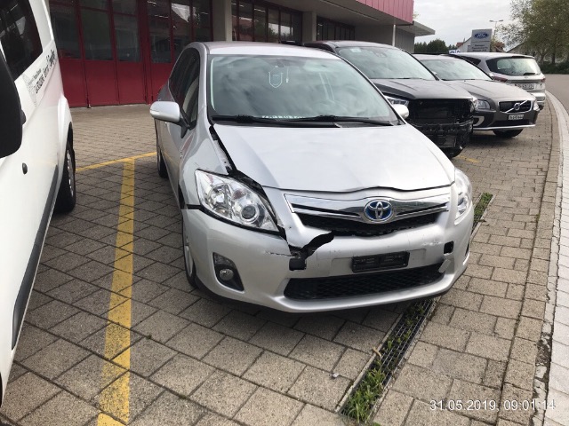

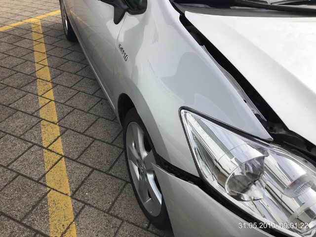

Toyota Auris Hybryda VIN: SB1KS56E30E043094 prośba o sprawdzenie 2019/07/14 11:16 #87663
Pojazd
Typ – Toyota Auris 1.8 16V HSD Linea Sol
Data dop. do ruchu – 2011-10-27
Data ost. przeglądu tech. – 2017-11-19
Numer nadwozia – SB1KS56E30E043094
Color – grau
Stan – normal
Przebieg [km] – 86258
Wartości
Cena w stanie nieużywanym – 37000
Cena pojazdu przed szkoda – 10400
Koszt naprawy – 7400
Wyposażenie
Wyposażenie – keine Angaben erhalten
Opis szkody
Krótki opis szkody – Frontschaden
Prawy przód – Vorne-Rechts
środkowy przód – Vorne-Mitte
Toyota Auris Hybryda VIN: SB1KS56E30E043094 prośba o sprawdzenie 2019/07/14 11:51 #87664
  • Jarosław Fronk
  • Jarosław Fronk Avatar
Serdeczne dzięki. Skąd Wy te zdjęcia wyciągacie, jestem pod wrażeniem :)
