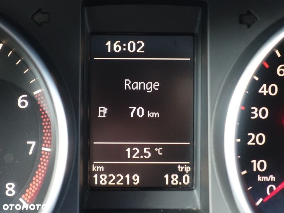

Zwracam się z prośba o sprawdzenie samochodu VW Golf VI z ogłoszenia: www.otomoto.pl/oferta/volkswagen-golf-je...MSS2.html#19659005fb Czy jest bezwypadkowy? Czy przebieg podany przez sprzedającego jest "wiarygodny"? (na zdjęciach widoczne są wytarcia napisów tempomatu oraz wytarta kierownica) Vin: WVWZZZ1KZ9P443713 Dziękuje |

Może stąd te wytarcia włosi lubią błyskotki na rękach.
Po oględzinach mogę stwierdzić ze samochód nie jest wart swojej ceny. Główne wady:
1) nie jest bezwypadkowy. Robiona prawa strona: a) malowane drzwi do tego nieumiejętnie. Znajdują się na nich wyraźne matowe przebarwienia (lakier ok 400um;) b) prawy błotnik raczej wymieniony, widoczny wszędzie biały podkład (lakier ok 250um) c) tylni zderzak nie jest z pasowany z karoserią, d) brak oryginalnych przednich lamp, e) maska nie ma podbitki. 2) odchodzącą podbitka dachowa, 3) silnik zalany olejem od głowicy aż po miskę, 4) niby z LPG ale butla traci ważność lada dzień bo z końcem roku. |

10 lat na gazie to trochę dużo i nikt nie wie ile miał przejechane
