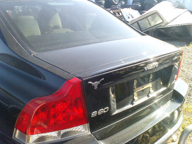

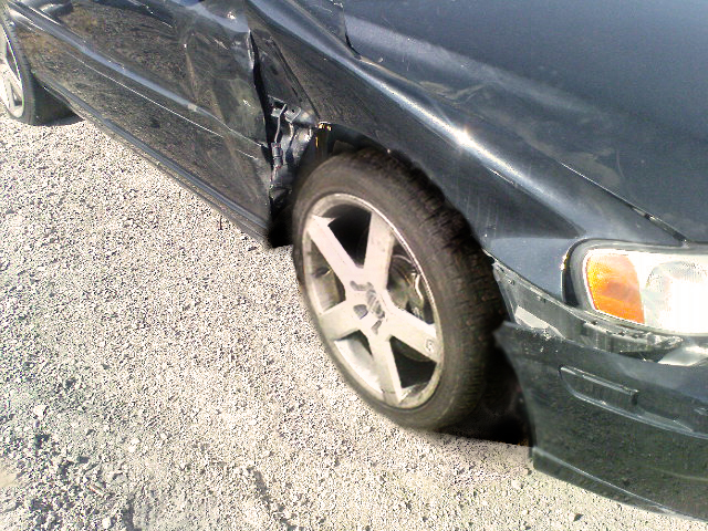

Teoretycznie nie skresla to od razu auta pytanie jakie szkody czy magicy tutejsi byliby wstanie zdjecia od ubezpieczyciela dostac? Pamietam ze swego czasu takowe dostalem tutaj jak sprawdzaliscie inne s60r

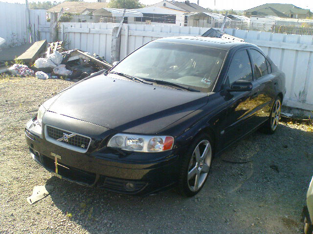

Nie ma tego za wiele i kiepska jakos ale lepsze niz nic. Tylko rzecz w tym ze tam jest incydent i wypadek wiec nie wiadomo z czego te zdjecia sa ale raczej z wypadku. Co do przebiegu to zobacz na roznice w odczytach z licznika i daty. W pl moze i nie byl krecony, ale w USA dziwne ze tak malo jezdzil biorac pod uwage ze tam sie auta eksploatuje mocno. Prawie wszystkie R sa walone dlatego trzeba szukac takiego co jest dobrze zrobiony....

Pytanie czy to jest to auto na 100%. Bo zdjecia mozna wysszukac bez problemu na zagranicznych aukcjach

Znaczek obciachowy z byczkiem jest i tu i tu trudno mi uwierzyc zeby ktos wyszukiwal takie detale i kupowal bo jak sam mowisz na aukcjach jest duzo fot. Dlatego predzej by wstawil bez. Zreszta tyle jest sposobow zeby rozpoznac skladaka, ze nie przesadzajmy. Jakies pol roku temu bylo S60 z przebiegiem 60pare k km, w Volvo przy galerii mokotow. Piekna sztuka w kolorze sonic blue, ale niestety kobieta nim jezdzila wczesniej a w zasadzie dziewczyna i to bylo widac po tym jak auto sie zachowywalo... Ale generalnie bardzo dobry stan, cena uwaga 32 cos podobnie jak tu ale tamten byl zdecydowanie ciekawszym okazem. Od razu sie przyznali gdzie byl walony bez gadania. NIestety to takie auto ze bezwypadkowych ze swieca szukac...

no to jezeli to jedyne uszkodzenie to pikus. Sprawdzic geometrie i mozna smialo brac fure ;)
