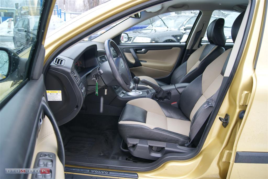

Co do tego egzemplarza, wypicowany strasznie . Zadzwoń i zapytaj co było w nim uszkodzone , bo nie ma adnotacji bezwypadkowy . Czujnik lakieru myślę , że tutaj pomoże bo przy aucie za 22,500 nikt by się nie bawił w podkład metaliczny .
Jak będziesz na miejscu ściągnij uszczelkę lewych drzwi kierowcy , zobacz czy nie ma odcięcia lakieru , bo tutaj powinna być naklejka techniczna (jakie opony ,ciśnienie itd) , a też nie podoba mi się tutaj ten lakier , taki jakby matowy.
